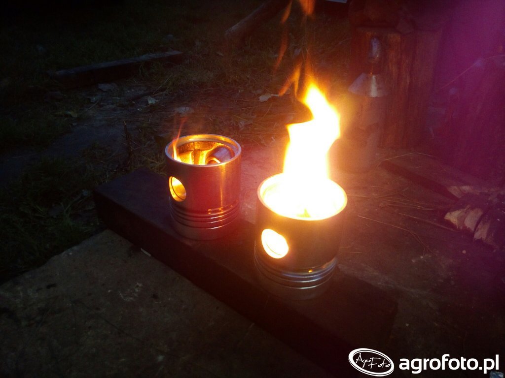

Gość Opublikowano 14 Września 2017 Ten ogień ma jakiś cel , czy tylko dla zabicia nudy ? Odnośnik do komentarza https://www.agrofoto.pl/forum/gallery/image/705757-ogien-na-tlokach/#findComment-2196609
Roki212 2042 Opublikowano 14 Września 2017 A jaki cel jest w grzaniu tłoka chyba po to by sworzeń lekko wszedł Odnośnik do komentarza https://www.agrofoto.pl/forum/gallery/image/705757-ogien-na-tlokach/#findComment-2196614
Gość Opublikowano 14 Września 2017 Tak się robi ? Nie wiedziałem że bez tego nie wejdzie . :huh: Odnośnik do komentarza https://www.agrofoto.pl/forum/gallery/image/705757-ogien-na-tlokach/#findComment-2196621
Gość Opublikowano 14 Września 2017 Ma ktoś kiełbaski ? Odnośnik do komentarza https://www.agrofoto.pl/forum/gallery/image/705757-ogien-na-tlokach/#findComment-2196634
Roki212 2042 Opublikowano 14 Września 2017 Tak ogrzewa się tłok znaczy gniazdo sworznia pod wpływem temperatury się rozszerza i wystarczy lekko sworzeń wsunąć w gniazdo bez jakiejś nadmiernej siły. A co do sposobu jedni tak robią jak na zdjęciu inni opalarką jeszcze inni na kuchence Odnośnik do komentarza https://www.agrofoto.pl/forum/gallery/image/705757-ogien-na-tlokach/#findComment-2196639
Gość Opublikowano 14 Września 2017 No nie znam się . W małych silnikach taki patent nie był potrzebny . Sądziłem że tak samo i w większych . Dobrze się nauczyć czegoś nowego . B) Odnośnik do komentarza https://www.agrofoto.pl/forum/gallery/image/705757-ogien-na-tlokach/#findComment-2196653
Gość Opublikowano 14 Września 2017 Jeszcze inni mrożą sworzeń i też wchodzi. Odnośnik do komentarza https://www.agrofoto.pl/forum/gallery/image/705757-ogien-na-tlokach/#findComment-2196673
t25a1 296 Opublikowano 14 Września 2017 @zetorki czyli jeszcze mało widziałeś. Odnośnik do komentarza https://www.agrofoto.pl/forum/gallery/image/705757-ogien-na-tlokach/#findComment-2196678
Gość Opublikowano 14 Września 2017 Z pewnością , ale otwarty jestem na wiedzę . Wiem co daje grzanie , czy mrożenie metalowych elementów . Nie wiedziałem że przy wkładaniu sworznia jest to przydatne . Odnośnik do komentarza https://www.agrofoto.pl/forum/gallery/image/705757-ogien-na-tlokach/#findComment-2196686
Dzikizetor 97 Opublikowano 14 Września 2017 jak kobieta jest rozgrzana to sworzen lekko wchodzi Odnośnik do komentarza https://www.agrofoto.pl/forum/gallery/image/705757-ogien-na-tlokach/#findComment-2196690
DTaras 2469 Opublikowano 14 Września 2017 kwestia konstrukcji... Odnośnik do komentarza https://www.agrofoto.pl/forum/gallery/image/705757-ogien-na-tlokach/#findComment-2196714
mani51 391 Opublikowano 14 Września 2017 Ostatnio jak zmieniałem tłoki w MTZ to sworznie wchodziły ręką, co najwyżej musiałem lekko stuknąć trzonkiem od młotka. Odnośnik do komentarza https://www.agrofoto.pl/forum/gallery/image/705757-ogien-na-tlokach/#findComment-2196795
