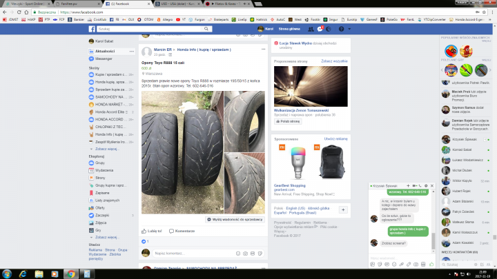

93karol 9 Opublikowano 19 Listopada 2017 (edytowane) Na jaki olej przekładniowy polecacie do Zetora / Ursusa ? co myślicie na temat zmiany z Hipolu na: FUCHS AGRIFARM STOU 10W30 PS. nie moge usunąć tych screenów omyłkowo wrzuconych. Prosze o pomoc Edytowane 20 Listopada 2017 przez 93karol Odnośnik do komentarza https://www.agrofoto.pl/forum/gallery/image/702053-pompa-42l-zamontowana-w-podstawie/#findComment-2221465
