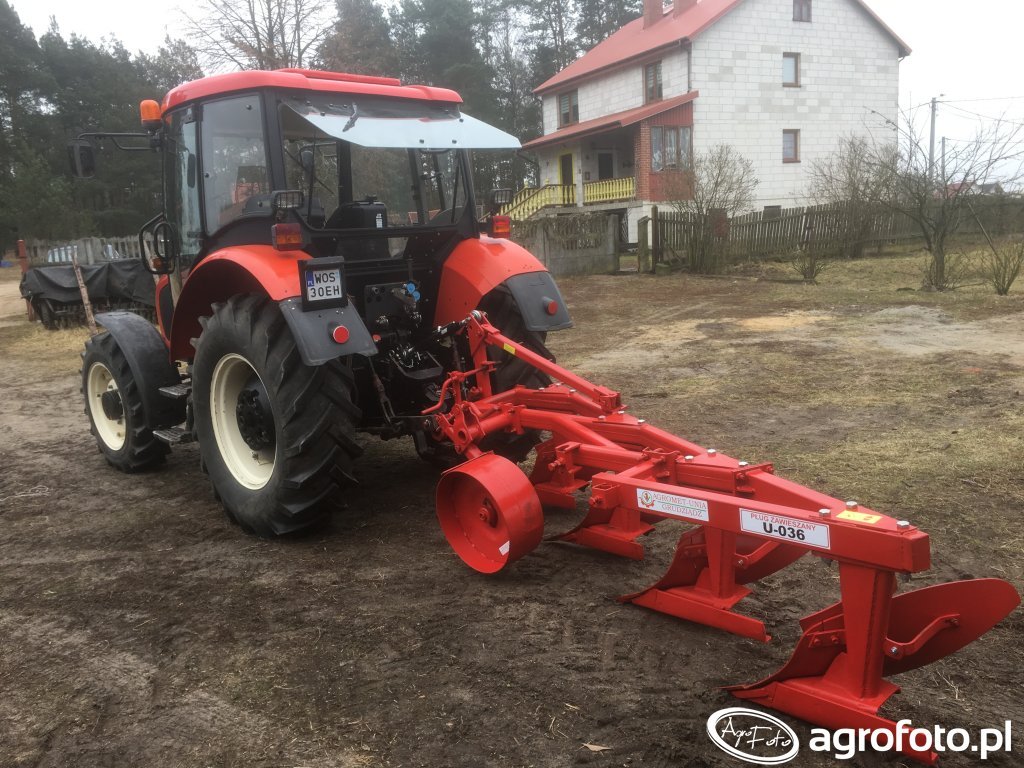

Produkcja własna efekt końcowy.
tytanowyJanusz 5413 Opublikowano 23 Marca 2017 widzę że kółko poszerzyłeś nie będzie się już tak zapadać Odnośnik do komentarza https://www.agrofoto.pl/forum/gallery/image/683020-unia-grudziadz-31/#findComment-2112485
adas2524 15 Opublikowano 23 Marca 2017 no i odsunięte sporo od ramy żeby się nie zapychało Odnośnik do komentarza https://www.agrofoto.pl/forum/gallery/image/683020-unia-grudziadz-31/#findComment-2112491
robi57362 2848 Opublikowano 24 Marca 2017 Czemu nie dales odciagu od wiezyczki dalej do tylu? Jak mozna orac z kółkiem z przodu?chyba rze ma sie rowno jak na stole 1 Odnośnik do komentarza https://www.agrofoto.pl/forum/gallery/image/683020-unia-grudziadz-31/#findComment-2112578
adas2524 15 Opublikowano 24 Marca 2017 powiem ci kolego że nawet miałem w planie przedłużyć odciąg ad wieżyczki ale zostało tak jak było nie jest to jakiś nie wiadomo jaki ciężar żeby było to konieczne.A pola równiutkie mam, szczerze powiem że nawet brak mi doświadczenia z kółkiem z tyłu jaka jest różnica ? Odnośnik do komentarza https://www.agrofoto.pl/forum/gallery/image/683020-unia-grudziadz-31/#findComment-2112639
mani51 391 Opublikowano 24 Marca 2017 Z kołem z tyłu lepiej utrzymuje zadaną głębokość i lepiej dociąża ciągnik tylko znowu z odorywaniem od miedzy jest problem a co do odciągu od wieżyczki to nie jest po to żeby rama nie gięła się w transporcie tylko w czasie pracy. Odnośnik do komentarza https://www.agrofoto.pl/forum/gallery/image/683020-unia-grudziadz-31/#findComment-2112654
adas2524 15 Opublikowano 24 Marca 2017 a widzi kolega nie przemyślałem tego przy najbliższej okazji przerobię jak na razie akcja makaron dzięki za podpowiedź Odnośnik do komentarza https://www.agrofoto.pl/forum/gallery/image/683020-unia-grudziadz-31/#findComment-2112669
izydor6280 1326 Opublikowano 24 Marca 2017 kółko tylko z tyłu, jedna z zalet to o wiele prostsze ustawienie pługa, od miedzy można bez problemu odorać, puszczasz kółko za i nie ma problemu, chyba że jest z pół metra wyżej niż pole Odnośnik do komentarza https://www.agrofoto.pl/forum/gallery/image/683020-unia-grudziadz-31/#findComment-2112681
mario9987 7 Opublikowano 24 Marca 2017 Z jakiego profila masz tą przystawkę? Chodzi mi głównie o grubość. Odnośnik do komentarza https://www.agrofoto.pl/forum/gallery/image/683020-unia-grudziadz-31/#findComment-2112682
kitowiak 543 Opublikowano 24 Marca 2017 W tym przypadku dając kółko na tył to nie ma szans żeby odorac Odnośnik do komentarza https://www.agrofoto.pl/forum/gallery/image/683020-unia-grudziadz-31/#findComment-2112685
Radeo19 132 Opublikowano 24 Marca 2017 O widzę kolega z okolic moich Odnośnik do komentarza https://www.agrofoto.pl/forum/gallery/image/683020-unia-grudziadz-31/#findComment-2112712
adas2524 15 Opublikowano 24 Marca 2017 mario9987- 3mm radeo19- a kolega skąd ? Odnośnik do komentarza https://www.agrofoto.pl/forum/gallery/image/683020-unia-grudziadz-31/#findComment-2112717
mario9987 7 Opublikowano 24 Marca 2017 A ogólny wymiar taki jak rama w pługu ? Też chcę dorobić tylko z 2 zrobić 3 i nie wiem czy 3 ścianka starczy? Odnośnik do komentarza https://www.agrofoto.pl/forum/gallery/image/683020-unia-grudziadz-31/#findComment-2112718
adas2524 15 Opublikowano 24 Marca 2017 centymetr grubsza i szersza od ramy pługa 3mm śmiało wystarczy Odnośnik do komentarza https://www.agrofoto.pl/forum/gallery/image/683020-unia-grudziadz-31/#findComment-2112720
Radeo19 132 Opublikowano 24 Marca 2017 @adas2524 - jakieś 50km od Ostrołęki (w stronę kadzidło,łyse itd) jeśli chcesz więcej info to na priv Odnośnik do komentarza https://www.agrofoto.pl/forum/gallery/image/683020-unia-grudziadz-31/#findComment-2112775
przybyslawice5211 673 Opublikowano 24 Marca 2017 W pługu unia Grudziądz 3 skibowym rama ma ściankę 5 mm i to jakiś twardszy materiał u mnie w galerii jest tez dospawany pług tylko ze ja mam dospawany oryginalny koniec tylko ze od pługu podorywkowego Odnośnik do komentarza https://www.agrofoto.pl/forum/gallery/image/683020-unia-grudziadz-31/#findComment-2112805
mario9987 7 Opublikowano 24 Marca 2017 Dlatego pytałem o grubość, te 3mm trochę skromne się wydaje... Odnośnik do komentarza https://www.agrofoto.pl/forum/gallery/image/683020-unia-grudziadz-31/#findComment-2112866
sebe1033 397 Opublikowano 26 Marca 2017 kółko z tyłu czy z przodu dużej różnicy nie ma przy ukształtowaniu terenu (wiem co mówię bo mam dużo pagórków) ale za to różnica jest na mokrym gdy robisz koleinę ciągnikiem to jak masz kółko z tyłu to nie idzie śladem ciągnika tylko z boku wystaje przez co pług cały czas równo orze (głębokość) przeszkadza jak orzesz od środka wysoka miedza czy jak ja płoty i nie zaorzesz do końca Odnośnik do komentarza https://www.agrofoto.pl/forum/gallery/image/683020-unia-grudziadz-31/#findComment-2113997
adas2524 15 Opublikowano 26 Marca 2017 radeo19 ja też przy tej trasie tylko bliżej Ostrołęki Odnośnik do komentarza https://www.agrofoto.pl/forum/gallery/image/683020-unia-grudziadz-31/#findComment-2114303
adas2524 15 Opublikowano 26 Marca 2017 kombinowałem kiedyś z kółkiem z tyłu to cięgna trzeba było tyle rozkręcić że pług ledwo od ziemi się odrywał Odnośnik do komentarza https://www.agrofoto.pl/forum/gallery/image/683020-unia-grudziadz-31/#findComment-2114313
saherb 37 Opublikowano 5 Kwietnia 2017 Jeśli ciągnik ma czułą regulację siłową lub EHR, to można orać nawet bez kółka (sam to sprawdziłem). Osobiście wolałbym kółko w środku ze względu na problem z odorywaniem. Poza tym kółko z tyłu niszczy też pole (uprawę) sąsiada jeśli nie ma miedzy. Odnośnik do komentarza https://www.agrofoto.pl/forum/gallery/image/683020-unia-grudziadz-31/#findComment-2119719
adas2524 15 Opublikowano 10 Kwietnia 2017 jak pole równiutkie to można i beż kółka też fajnie idzie Odnośnik do komentarza https://www.agrofoto.pl/forum/gallery/image/683020-unia-grudziadz-31/#findComment-2122814
