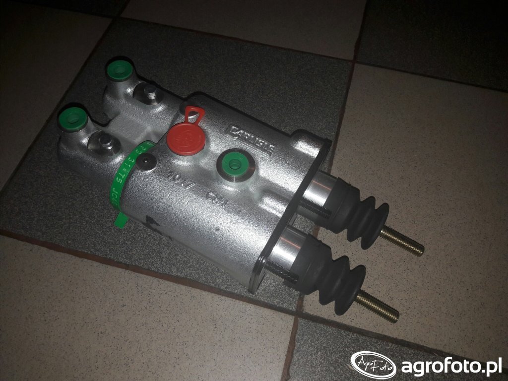

rafik1808 13 Opublikowano 25 Lutego 2017 Nowe, a oryginalne już padły? Odnośnik do komentarza https://www.agrofoto.pl/forum/gallery/image/679065-pompa-hamulcowa-case-mx-135/#findComment-2094258
tomaszewskyy 7 Opublikowano 3 Marca 2017 W oryginalnej wszystkie uszczelki juz przepuszczały olej a zestawów naprawczych do tego typu brak Odnośnik do komentarza https://www.agrofoto.pl/forum/gallery/image/679065-pompa-hamulcowa-case-mx-135/#findComment-2097971

bialy2005 585 Opublikowano 18 Marca 2017 Ja bym to rozebrał i dokupił uszczelniacze teraz wszystko mozna kupic nie koniecznie w gotowych zestawach tylko po wymierze. Odnośnik do komentarza https://www.agrofoto.pl/forum/gallery/image/679065-pompa-hamulcowa-case-mx-135/#findComment-2108651

tomaszewskyy 7 Opublikowano 19 Marca 2017 Co za g... Ciągnik kilku letni i padła pompka do której jeszcze cwaniaki nie robią zestawów naprawczych żeby wyrwać większą kasę. Case to była za***ista firma kiedy produkowała serię xx56 i1455 oraz Magnum. Później weszła do współpracy z NH i razem klepią badziew klasy budżetowej a właściciele podniecają się bo mają "Kejsa", gdzie ciagnik z 2005 kosztuje mniej niż o 10 lat starszy Magnum i jeszcze nikt nie chcę ci kupić. Kiedyś w USA Case i JD to były wiodące firmy widoczne na polu 1:1,a teraz został sam Ogórek, który też poleciał na jakości tyle że mniej i głównie w mniejszych seriach. Kilku letni ciągnik który ma ponad 15 lat? a że padła akurat pompa hamulcowa i nie produkują zestawów naprawczych to moja wina? wszystko ma prawo się zepsuć Mi też nie chodzi który lepszy, tylko o to że jak czegoś nie ma to nie ma z tym kłopotu a swoje zrobi tak samo w tym przypadku zachamuje bez pompki. oczywiście, ale każdy ma swoje gusta i jedni wolą jedne ciągniki a drudzy inne więc to jest indywidualna kwestia co kto kupi Ja bym to rozebrał i dokupił uszczelniacze teraz wszystko mozna kupic nie koniecznie w gotowych zestawach tylko po wymierze. dokładnie tak zrobiłem, ale nigdzie nie mogłem znaleźć wszystkich uszczelek Odnośnik do komentarza https://www.agrofoto.pl/forum/gallery/image/679065-pompa-hamulcowa-case-mx-135/#findComment-2108848
bialy2005 585 Opublikowano 19 Marca 2017 U nas jest gosciu co ma sklep praktycznie tylko uszczelniacze róznej masci, łozyska i dorabia także uszczelniacze na maszynach CNC. Odnośnik do komentarza https://www.agrofoto.pl/forum/gallery/image/679065-pompa-hamulcowa-case-mx-135/#findComment-2109024
Milosz27 177 Opublikowano 19 Marca 2017 Teraz wszystko jest do kupienia a jak nie to dorobią jak kolega wyżej napisał. Do mojego leciwego jd uszczelniacz do rozdzielacza kosztuje około 40zł/szt. a jest ich 6 sztuk ale podjechałem na sklepu który specjalizuje się wszystkim co z hydrauliką związane, po wymiarach dobrane uszczelniacze nie gorszej jakości jak oryginały koszt takiego całe 2pln/szt. Do pompy hamulcowej ta sama historia. Odnośnik do komentarza https://www.agrofoto.pl/forum/gallery/image/679065-pompa-hamulcowa-case-mx-135/#findComment-2109036
tomaszewskyy 7 Opublikowano 19 Marca 2017 Teraz wszystko jest do kupienia a jak nie to dorobią jak kolega wyżej napisał. Do mojego leciwego jd uszczelniacz do rozdzielacza kosztuje około 40zł/szt. a jest ich 6 sztuk ale podjechałem na sklepu który specjalizuje się wszystkim co z hydrauliką związane, po wymiarach dobrane uszczelniacze nie gorszej jakości jak oryginały koszt takiego całe 2pln/szt. Do pompy hamulcowej ta sama historia. Dzięki ale teraz już raczej nic nie zrobię, ale dobra rada na przyszłość Odnośnik do komentarza https://www.agrofoto.pl/forum/gallery/image/679065-pompa-hamulcowa-case-mx-135/#findComment-2109073
Rowan 695 Opublikowano 15 Czerwca 2018 Swoją drogą te pompy mają wade konstrukcyjną i pękają między cylindrami i ciekną wtedy bardzo mocno. Jest tylko jeden producent i dlatego cena tak duża... Ale faktem jest, że hamulce w MX/MTX/MC są bardzo mocne. Odnośnik do komentarza https://www.agrofoto.pl/forum/gallery/image/679065-pompa-hamulcowa-case-mx-135/#findComment-2334497
grybek3 53 Opublikowano 12 Lipca 2018 Kolego masz rację że pekaja. U mnie w mtx 135 już druga pękła. Może trzeba jakoś zmniejszyć ciśnienie w układzie. Odnośnik do komentarza https://www.agrofoto.pl/forum/gallery/image/679065-pompa-hamulcowa-case-mx-135/#findComment-2346628
Rowan 695 Opublikowano 12 Lipca 2018 One chyba od nagłego wciśnięcia pedału pękają. Zastanawiam się nad tym czy nie warto byłoby zaprojektować sobie taką pompę i wyprodukować nie wielką serie z pogrugionymi ściankami i bardziej rozsuniętymi cylindrami, wystarczyłoby 2-2.5mm. Nawet na sprzedaż jako poprawiona i tańsza od oryginału alternatywa. Odnośnik do komentarza https://www.agrofoto.pl/forum/gallery/image/679065-pompa-hamulcowa-case-mx-135/#findComment-2346910
grybek3 53 Opublikowano 13 Lipca 2018 Ja myślę że 5 mm byłoby dobrze. Jest miejsce żeby założyć. Najwyżej osłony gumowe trzeba byłoby wyrzucić. Ale to nie przeszkadzałoby bo kabina jest szczelna i kurzu nie ma. Trzeba zadzwonić do producenta żeby taka zrobił. Odnośnik do komentarza https://www.agrofoto.pl/forum/gallery/image/679065-pompa-hamulcowa-case-mx-135/#findComment-2346997
