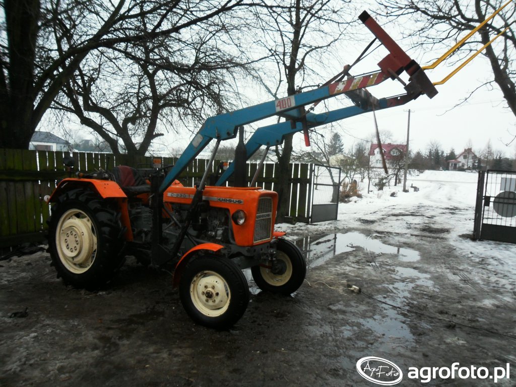

W końcu wziąłem się i go umyłem , wyglądał tragicznie ;)
Czy ktoś może polecić alternator od konkretnego modelu samochodu do c-330 ? Czy nie trzeba nic przerabiać w rozruszniku skoro fabryczna instalacja była z "+" na masę a teraz byłaby z "-" na masę ?

 Właśnie Polski jest ciężko dostać na złomie (nowy troszkę kosztuje) a znowu samochodów osobowych wybór bardzo duży dlatego pytam . Czytałem też na jakimś forum FSO ,że nie są najlepsze te Polskie , podobno zastępują je alternatorami od alfy , ale nie zapamiętałem niestety jakiej ...
Pracowałem 5lat na autoszrocie, wiec alternatorow do ciągników sprzedałem tysiące, wiec mogę ci powiedzieć ze alternator dziela się na te montowane z prawej strony silnika-jak w c360,oraz na te z lewej strony silnika, jak w C330. U nas w zestawie do każdego alternatora dostawałes odciąg do paska, a koła pasowego raczej nikt nie zmieniał, najwyżej pasek trochę po wierzchu chodzil
jubana trochę za mocna niby ale u brata chodzi już 7 lat i nic się niedzieje.ale sąinne nowe do 330.u mnie jubana  to 200zł a polski 150 zł.szwagier założył ten za 150 3 lata temu i jest ok.ja osobiście mam od poloneza ale musze odciąg przerobić bo ten co mam to był tymczasowo założony ale musze inaczej to ogarnąć ale ten akumlator co mam to bezładowania jakiś  czas będzie palił
@stempos1980 Polski 150? Podróba  nazwa tylko Polska bo porządny z Expomu (dawny elmot) kosztuje 400 zł lepiej kupić używkę z poloneza z CC czy fiata 125p jak się trafi i chodzi 10 lat bez problemu

Czyli w pierwszej kolejności poluje na altek od Fiata CC / SC :)
Akumulator od lata mam jeden bodajże 950 mh 120ah , latem palił ładnie a teraz wyraźnie prądnica nie daje go rady naładować , tym bardziej ze ciągnik pracuje około godziny co drugi-trzeci dzień , często po zmroku . Mam juz dość biegania z prostownikiem ;)
Za alternator ze złomu dam 20-50 zl (tylko sam muszę wymontowac) dorobie mocowanie i nie powinien być gorszy od nowego "chińskiego" , oryginał expomu Kwidzyn pewnie pracowały lata ale troszkę drogi jest .

@bratrolnika - a czy alternator ląduje bez różnicy w która stronę kręci się kolo pasowe czy tez trzeba zwrócić uwagę w która stronę kręcił się w aucie ?
