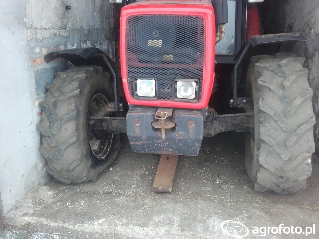

Kapeć. Ja to mam szczęście w porzednim sezonie oba przednie i z lewego tyłu uchodzi.

wyjechany 39 Opublikowano 16 Stycznia 2017 Musisz mieć z sąsiadem na pienku heh no żartuje a tak one są przebite czy co? Odnośnik do komentarza https://www.agrofoto.pl/forum/gallery/image/674641-zetor-9540/#findComment-2065159
MANIU1208 39 Opublikowano 16 Stycznia 2017 Jest 40 cm od koła do ściany da się wejść gożej jak się źle wiedzie to trzeba górą po moście przechodzić. Ta opona na coś w sobie że przebija dętke już kilka razy rozbierałem i zawsze dzura jest na tej samej wysokości ale nie możemy nic znaleźć w oponie muszę ją chyba wyżucić ale nie mogę w moich stronach znaleźć Good Yeer 14.9/24 w podobnym bieżniki jak moja jakby ktoś coś to piszcie Odnośnik do komentarza https://www.agrofoto.pl/forum/gallery/image/674641-zetor-9540/#findComment-2065187
czarek7340 118 Opublikowano 16 Stycznia 2017 maki ziemniaczanej nasyp w opone i natrzyj w maka te miejsce co szczypie dentke Odnośnik do komentarza https://www.agrofoto.pl/forum/gallery/image/674641-zetor-9540/#findComment-2065212
tomekzet 78 Opublikowano 16 Stycznia 2017 wsadź dwie dętki i będzie spokój na dłuższy czas .... Odnośnik do komentarza https://www.agrofoto.pl/forum/gallery/image/674641-zetor-9540/#findComment-2065218
Adi96 1850 Opublikowano 16 Stycznia 2017 Może nie problem tkwi w dętce ale w zaworku.Przed złożeniem zawsze dobrze wsypać talku ale jak kolega wyżej napisał mąka ziemniaczana też zda egzamin.Choć jak stare opony to nie ma co sie dziwić że co chwila szczypie Odnośnik do komentarza https://www.agrofoto.pl/forum/gallery/image/674641-zetor-9540/#findComment-2065219
Michalc355 104 Opublikowano 16 Stycznia 2017 Może felga skorodowana i gdzieś zadzior dętkę kaleczy? Odnośnik do komentarza https://www.agrofoto.pl/forum/gallery/image/674641-zetor-9540/#findComment-2065220
rafalus8 101 Opublikowano 16 Stycznia 2017 Ja tak miałem w starych oponach że dętkę szczypało. Jedynym sensownym rozwiązaniem jest wymiana opon no chyba że to tylko w jednym miejscu to można podkleić Odnośnik do komentarza https://www.agrofoto.pl/forum/gallery/image/674641-zetor-9540/#findComment-2065247

izydor6280 1323 Opublikowano 16 Stycznia 2017 opona TL i tnie dętkę <_< Odnośnik do komentarza https://www.agrofoto.pl/forum/gallery/image/674641-zetor-9540/#findComment-2065251
MANIU1208 39 Opublikowano 16 Stycznia 2017 Ta bez powietrza to Barum a druga to Good year obie z 2002 roku ale Barum już strasznie zniszczony i jak tylko znajdę Good year w stanie zbliżonym do mojej to od razu kupuję. Odnośnik do komentarza https://www.agrofoto.pl/forum/gallery/image/674641-zetor-9540/#findComment-2065273

MateuszCiurysek 7 Opublikowano 16 Stycznia 2017 Jest 40 cm od koła do ściany da się wejść gożej jak się źle wiedzie to trzeba górą po moście przechodzić. Ta opona na coś w sobie że przebija dętke już kilka razy rozbierałem i zawsze dzura jest na tej samej wysokości ale nie możemy nic znaleźć w oponie muszę ją chyba wyżucić ale nie mogę w moich stronach znaleźć Good Yeer 14.9/24 w podobnym bieżniki jak moja jakby ktoś coś to piszcie Też tak miałem w zetorze 5340 w lewym przednim kole co nie pojedziesz w pole to kapeć a przed żniwami zainwestowaliśmy w mitasa 11.2/24 i do tej pory jest spokój Odnośnik do komentarza https://www.agrofoto.pl/forum/gallery/image/674641-zetor-9540/#findComment-2065536
Borekk17 952 Opublikowano 16 Stycznia 2017 jak szczypie dętke to rozetnij jakąś starą dętke tak żeby założyć jako fartuch Odnośnik do komentarza https://www.agrofoto.pl/forum/gallery/image/674641-zetor-9540/#findComment-2065602
bodzio1108 181 Opublikowano 16 Stycznia 2017 @Borekk17 ma rację. Sam tak porobilem i mam wreszcie spokój Odnośnik do komentarza https://www.agrofoto.pl/forum/gallery/image/674641-zetor-9540/#findComment-2065634
