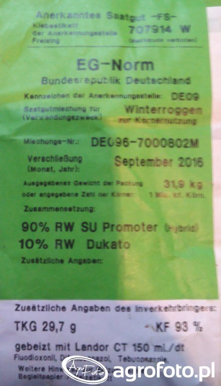

Ile wysiewać kg/ha żyta hybrydowego gleba II-III klasa? Ile Wy wysiewacie? Ile kg to tzw. jednostka siewna?
Czy jest to normalne że podają 10% dodatku żyta odmiany populacyjnej Dukato - a kupiło się przecież hybrydową?

Dzięki za porady. Zasieję żyto ponieważ potrzeba paszy dla trzody i ilość się liczy oraz trzeba wprowadzić zmianę w zasiewach, a nie wokół pszenica, jęczmień, pszenżyto, mieszanki zbożowe jare. Ważna jest też odporność na suszę no i zimotrwałość dlatego wybór padł taki - by choć trochę spróbować wsiać żyta hybrydowego. Pszenica w tym roku wymarzła - wiec tego... w jej miejsce zasiany był jęczmień ale susza i słabo. Żyto hybrydowe będzie po raz pierwszy.
