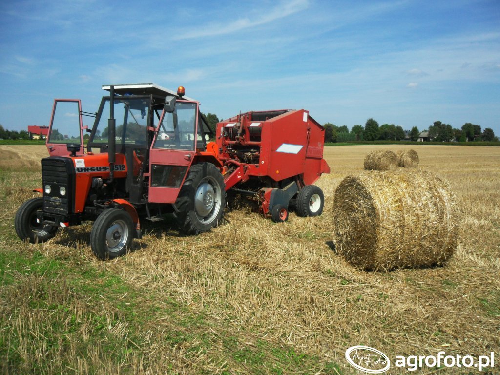

A mówili ,że 3512 do takiej prasy za mały ...
Gość Opublikowano 11 Września 2016 Tam mały , w sianokosy widziałem jak c-330 robił baloty Krone 150 i nawet nie dymił . B) Odnośnik do komentarza https://www.agrofoto.pl/forum/gallery/image/661343-ursus-3512-eurotech-cbr-1500l/#findComment-1995058
adikpl1 260 Opublikowano 11 Września 2016 Jakiej produkcji ta prasa? Odnośnik do komentarza https://www.agrofoto.pl/forum/gallery/image/661343-ursus-3512-eurotech-cbr-1500l/#findComment-1995075
pawlus224 2673 Opublikowano 11 Września 2016 Widziałem gdzieś filmik podobnego zestawu co mówisz @zetorki @adik : Fabriqe in France ,prawie bliźniaczka gallignani 6600l / 6800l / ferabolli FF 55h różnice są w podbieraczach z tego co widzę po ogłoszeniach Odnośnik do komentarza https://www.agrofoto.pl/forum/gallery/image/661343-ursus-3512-eurotech-cbr-1500l/#findComment-1995082
piotreq8111 202 Opublikowano 11 Września 2016 Fajna prasa Jakiej szerokości podbierak? Ma aparat do siatki? Jakimi biegami prasujesz? Odnośnik do komentarza https://www.agrofoto.pl/forum/gallery/image/661343-ursus-3512-eurotech-cbr-1500l/#findComment-1995178
mateuszc355 2189 Opublikowano 11 Września 2016 Farmtraca podepnij Odnośnik do komentarza https://www.agrofoto.pl/forum/gallery/image/661343-ursus-3512-eurotech-cbr-1500l/#findComment-1995181
jonkszi 66 Opublikowano 11 Września 2016 hmmm ale laleczka :rolleyes: Odnośnik do komentarza https://www.agrofoto.pl/forum/gallery/image/661343-ursus-3512-eurotech-cbr-1500l/#findComment-1995217
pawlus224 2673 Opublikowano 11 Września 2016 Podbieracz podnoszony hydraulicznie 180cm , podwójny sznurek owijanie automatyczne, centralne smarowanie łańcuchów , odbojnik bel , rocznik 96 Farmtrac tez prasowal W dobrej słonie 1 szosowa przy dobijaniu (hydrauliczny docisk od pewnego momentu) spada z obrotów silnik , ale ciężej ja pociągnąć pełną niż kręcić wałkiem . Odnośnik do komentarza https://www.agrofoto.pl/forum/gallery/image/661343-ursus-3512-eurotech-cbr-1500l/#findComment-1995253
Adi96 1850 Opublikowano 14 Września 2016 Mały ale wariat Ciekawe jakby radził sobie w sianie Odnośnik do komentarza https://www.agrofoto.pl/forum/gallery/image/661343-ursus-3512-eurotech-cbr-1500l/#findComment-1996652
jonkszi 66 Opublikowano 14 Września 2016 W sianie jest tak samo Odnośnik do komentarza https://www.agrofoto.pl/forum/gallery/image/661343-ursus-3512-eurotech-cbr-1500l/#findComment-1996733
simson2812 424 Opublikowano 14 Września 2016 ile ta prasa kosztowała? Odnośnik do komentarza https://www.agrofoto.pl/forum/gallery/image/661343-ursus-3512-eurotech-cbr-1500l/#findComment-1996734
marcin10m19 74 Opublikowano 21 Września 2016 W końcu wrzuciłeś zdjęcie Fajny sprzęt niech służy Odnośnik do komentarza https://www.agrofoto.pl/forum/gallery/image/661343-ursus-3512-eurotech-cbr-1500l/#findComment-1999521
MFrolnik26 223 Opublikowano 2 Października 2016 W dobrej słonie 1 szosowa przy dobijaniu (hydrauliczny docisk od pewnego momentu) spada z obrotów silnik , ale ciężej ja pociągnąć pełną niż kręcić wałkiem . To lekka prasa albo mocny silnik, mam 3512+krone i przy dobijaniu w dobrej słomie muszę redukować do 2 terenowej. Odnośnik do komentarza https://www.agrofoto.pl/forum/gallery/image/661343-ursus-3512-eurotech-cbr-1500l/#findComment-2004998
jonkszi 66 Opublikowano 2 Października 2016 Moja podobna feraboli ważyła 2500 kg Odnośnik do komentarza https://www.agrofoto.pl/forum/gallery/image/661343-ursus-3512-eurotech-cbr-1500l/#findComment-2005017
pawlus224 2673 Opublikowano 3 Października 2016 Cena jak za najtańsze jd 550 z wąskim podbieraczem - poniżej 10 tys zł Tylko z częściami gorzej ... @mfrolnik , Ty masz chyba stałokomorową ? to inna bajka @jonkszi - to chyba sporo jak na prasę rolującą ? Odnośnik do komentarza https://www.agrofoto.pl/forum/gallery/image/661343-ursus-3512-eurotech-cbr-1500l/#findComment-2005663
simson2812 424 Opublikowano 3 Października 2016 no właśnie prasa może i fajna tylko nie ma tego aż tak dużo na rynku. A jd jak ktoś kojarzy to części do kilku modeli są takie same więc mniejszy problem. Zbicie masz według ciśnienia w barach? Odnośnik do komentarza https://www.agrofoto.pl/forum/gallery/image/661343-ursus-3512-eurotech-cbr-1500l/#findComment-2005672
WitekRolnik 3942 Opublikowano 3 Października 2016 @pawlus224 To nasza prasa zwijająca Sipma Classic z279/1 z podbieraczem 1,8m waży jeśli się nie mylę 1950kg, a nawet w wolnej chwili tak dla ciekawości sprawdzę na tabliczce ile ma wbite. Więc jeszcze te 2500kg to nie tak dużo jak na prasę Odnośnik do komentarza https://www.agrofoto.pl/forum/gallery/image/661343-ursus-3512-eurotech-cbr-1500l/#findComment-2005772
jonkszi 66 Opublikowano 9 Października 2016 Cena jak za najtańsze jd 550 z wąskim podbieraczem - poniżej 10 tys zł Tylko z częściami gorzej ... @mfrolnik , Ty masz chyba stałokomorową ? to inna bajka @jonkszi - to chyba sporo jak na prasę rolującą ? Moja nowsza ferabolka sprinter waży 2900 Co do czesci to fakty i mity lożyska łancuchy są znormalizonawe pasy w twojej będą pasować od claasa varianta palce w podbieraczu są dostępne tryby można kupić surówke do toczenia i dopasowania na wałek. Odnośnik do komentarza https://www.agrofoto.pl/forum/gallery/image/661343-ursus-3512-eurotech-cbr-1500l/#findComment-2008754
