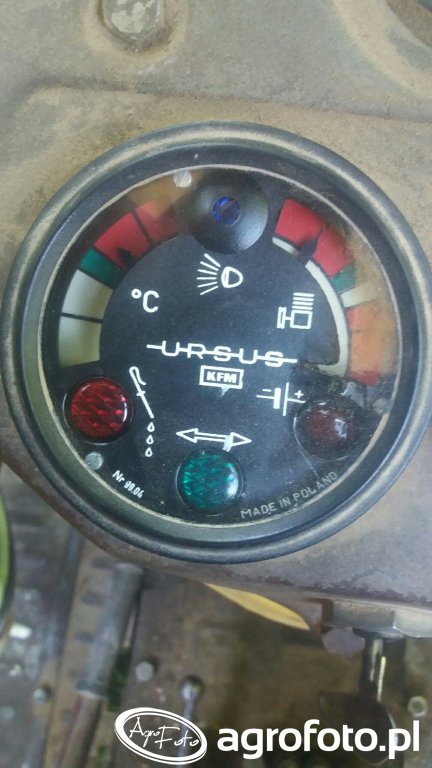

Troszkę dostał i się zagrzał
Rafallll360 991 Opublikowano 1 Września 2016 Co ci tak przypaliła żarówka tablice w wskaźniku ? Widziałem wielokrotnie jak potrafi żarówka stopić oprawkę do dwuskaźnika ale żeby tablice to pierwsze widzę :wacko: Odnośnik do komentarza https://www.agrofoto.pl/forum/gallery/image/660100-ursus-c-360/#findComment-1990481
Michu98 4 Opublikowano 1 Września 2016 powiem Ci że nie wiem nawet od kiedy ja jeżdżę tak to już jest Odnośnik do komentarza https://www.agrofoto.pl/forum/gallery/image/660100-ursus-c-360/#findComment-1990484
krystekc355 196 Opublikowano 1 Września 2016 Co ci tak przypaliła żarówka tablice w wskaźniku ? Widziałem wielokrotnie jak potrafi żarówka stopić oprawkę do dwuskaźnika ale żeby tablice to pierwsze widzę :wacko: może bez ładowania jeździł a żarówka sie ciągle świciła aż dziure wytopiła :lol: a tak na poważnie to mogła byc zbyt mocna żarówka założona ktoś nie wyciągnął kluczyka i stacyjka świeciła sie dłuższy czas Odnośnik do komentarza https://www.agrofoto.pl/forum/gallery/image/660100-ursus-c-360/#findComment-1990532
mlody28 39 Opublikowano 1 Września 2016 Pewnie wskaźnik mija się z prawdą tak jak u mnie. Przy wchodzeniu na czerwone pole rzeczywsita temp to coś około 85. A 100 st mam dopiero na tej następnej czerwonej kresce. A wg instrukcji poczatek czerwonego pola to już powinno być coś ponad 95 st. Odnośnik do komentarza https://www.agrofoto.pl/forum/gallery/image/660100-ursus-c-360/#findComment-1990558
Michu98 4 Opublikowano 1 Września 2016 No i pewnie coś około tego jest bo tu jak się zatrzymałem to woda się zagotowała Odnośnik do komentarza https://www.agrofoto.pl/forum/gallery/image/660100-ursus-c-360/#findComment-1990630
Borekk17 961 Opublikowano 2 Września 2016 dlatego ja sobie przerobilem na elektryczny wskaźnik i mam spokój a te oryginalne wskaźniki zawsze miały duże przekłamanie Odnośnik do komentarza https://www.agrofoto.pl/forum/gallery/image/660100-ursus-c-360/#findComment-1990713
ursusek-360 52 Opublikowano 2 Września 2016 Borekk17 Masz może zdjęcie tego elektrycznego wskaźnika? Odnośnik do komentarza https://www.agrofoto.pl/forum/gallery/image/660100-ursus-c-360/#findComment-1990715
Borekk17 961 Opublikowano 2 Września 2016 popatrz w mojej galerii ale to jest zwykły wskaźnik temperatury od nysy Odnośnik do komentarza https://www.agrofoto.pl/forum/gallery/image/660100-ursus-c-360/#findComment-1990719
Adi96 1850 Opublikowano 2 Września 2016 Bo te tak typy mają długo pochodzą i przekłamanie.Człowiek tu się denerwuje że ciągnik niby sie grzeje itp to lata z termometrem sprawdza a tu 83 stopnie i wszystko w porządku. Odnośnik do komentarza https://www.agrofoto.pl/forum/gallery/image/660100-ursus-c-360/#findComment-1990804
mlody28 39 Opublikowano 2 Września 2016 Chyba że się faktycznie zagotowała, jeśli wskaźnik sprawny to rzeczywiście powinno to być już koło 100 st @Adi96 No właśnie ja to niedawno przerabiałem, dziwiło mnie że tak szybko wchodzi na czerwone, dobrym sposobem jest wykręcić czujnik i zanurzyć w garnuszku z zagotowaną wcześniej wodą. U mnie czujnik jest 35 lat, po wykręceniu zauważyłem że jest już dość mocno skorodowany. Jak ktoś nie ma termometru ze skalą do 100 st lub więcej to z własnej obserwacji mogę podpowiedzieć że jak ugotujecie wodę w czajniku, przelejecie do garnuszka 0,5 litra, zaniesiecie szybko do garażu, zanurzycie czujnik, woda ta będzie już miała temperaturę w granicach 85-88 st! Odnośnik do komentarza https://www.agrofoto.pl/forum/gallery/image/660100-ursus-c-360/#findComment-1990858
Adi96 1850 Opublikowano 2 Września 2016 To nie wina czujnika a gazu eteru który sie ulatnia i daje nie prawidłowy odczyt u mnie dwuwskaźnik trzeci siedzi dobre 15 lat i ma przekłamania Odnośnik do komentarza https://www.agrofoto.pl/forum/gallery/image/660100-ursus-c-360/#findComment-1990888
Gość Profil usunięty Opublikowano 4 Września 2016 A u mnie wskaźnik ma 40 lat i pokazuje dobrze. Na końcu zielonego ma 95°C. Odnośnik do komentarza https://www.agrofoto.pl/forum/gallery/image/660100-ursus-c-360/#findComment-1991473
