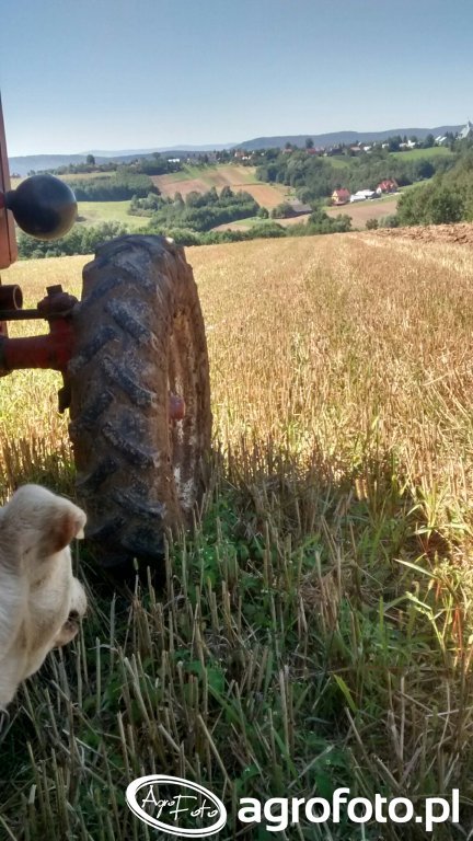

mateuszc355 2189 Opublikowano 9 Sierpnia 2016 Masz pług podorywkowy czy 2 skibowym jedziesz ? Odnośnik do komentarza https://www.agrofoto.pl/forum/gallery/image/656890-sciernisko/#findComment-1980240
Gość Opublikowano 9 Sierpnia 2016 w takich górkach pewnie lekko nie ma władek Odnośnik do komentarza https://www.agrofoto.pl/forum/gallery/image/656890-sciernisko/#findComment-1980341
Paspartou 146 Opublikowano 10 Sierpnia 2016 Niestety tylko dwu skibowy, ale będę coś chciał z tym zrobić Na razie jakoś nie narzeka, co 1,5 h robiliśmy sobie przerwę Odnośnik do komentarza https://www.agrofoto.pl/forum/gallery/image/656890-sciernisko/#findComment-1980430
Setik 612 Opublikowano 10 Sierpnia 2016 Widać że sucho to u Ciebie nie jest Odnośnik do komentarza https://www.agrofoto.pl/forum/gallery/image/656890-sciernisko/#findComment-1980433
stokrotka120 342 Opublikowano 10 Sierpnia 2016 Tu narazie jest ściernisko, ale będzie.... właśnie, co później tu będzie? Piekne widoki, co to za województwo? Świętokrzyskie? Odnośnik do komentarza https://www.agrofoto.pl/forum/gallery/image/656890-sciernisko/#findComment-1980457
Sebastian123339 163 Opublikowano 10 Sierpnia 2016 ile czasu robisz ha:)? ja t25 i ug2 w głębszej podorywce 5-6 godzin (3 bieg i małe obroty) o ile w miare normalne pole , miałem podorywkowe i byłem średnio zadowolony , na mojej ziemi trzeba było bieg niżej (2ka i spore obroty) i w 4 skibach podorywkowych lekko nie miał , spalanie bardzo podobnie wyszło nawet nie wiem czy w podorywkowych na ha nie spaliłem wiecej bo ciągnik dostawał po garach dlatego sprzedałem , pojeźdze troche dużej ale bez męczenia ciągnika ale przygarnąłbym małą talerzówke 1.6 ogólnie na pługi podorywkowe musi być nisko pokoszone bo w wysokim ściernisku lubią sie pchać , no i na piaskach też lubi sie przypchać , i odpowiednia wilgotność bo jak sucho to 2kami cięzko nieraz cokolwiek zrobić a co dopiero podorywkowymi tak małym ciągnikiem może warto pokombinować i jakieś ramie do pługa i brona za tym? zawsze to bronowanie by odeszło Odnośnik do komentarza https://www.agrofoto.pl/forum/gallery/image/656890-sciernisko/#findComment-1980459
Paspartou 146 Opublikowano 10 Sierpnia 2016 @Setik A no nie i teraz od wczoraj cały czas pada. Wczoraj mnie ten deszcz z pola zgonił podczas bronowania poplonu @stokrotka120 A będzie jęczmień A co do województwa to małopolska <3 @Sebastian123339 Powiem Ci, że to wszystko zależy od pola, czy jest równo, kształt itp. ale około 5 h. Jeżdżę na 2, jeśli pole jest w miarę równe, a jak górka, to na 3 z góry i 1 pod górę. Odnośnik do komentarza https://www.agrofoto.pl/forum/gallery/image/656890-sciernisko/#findComment-1980552
stokrotka120 342 Opublikowano 10 Sierpnia 2016 Ooo, piękne widoki masz A jak z uprawą? Duże sa różnice wysokosci na polu? Odnośnik do komentarza https://www.agrofoto.pl/forum/gallery/image/656890-sciernisko/#findComment-1980562
