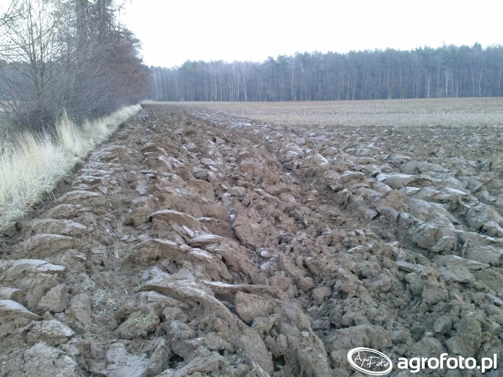

Ciekawe czy kultywator da radę to rozwalić
romek6340 221 Opublikowano 23 Marca 2016 Sam nie, z dobrymi, ciężkimi wałkami poradzi sb, a jak nie to drugi przejazd Odnośnik do komentarza https://www.agrofoto.pl/forum/gallery/image/634753-zaorane-pole/#findComment-1904025
Gość Opublikowano 23 Marca 2016 mam kultywator z dwoma rzędami wałków strunowych z tyłu, jutro się okaże i tak będę je 2x uprawiał, jutro 1x żeby rozwalić zanim świeże, a po świętach drugi raz przed siewem jęczmienia Odnośnik do komentarza https://www.agrofoto.pl/forum/gallery/image/634753-zaorane-pole/#findComment-1904030
ZiemowitWielki 28 Opublikowano 24 Marca 2016 Ja na jesieni maiłem sajgon ale że mam wał zalewany wodą to po orce bo nic nie chciało tego rozbić poniżej bronkami polatałem i się rozbiło a żyto rośnie całkiem nieźle Odnośnik do komentarza https://www.agrofoto.pl/forum/gallery/image/634753-zaorane-pole/#findComment-1904068
pietrek7711 19 Opublikowano 24 Marca 2016 brona wirowa Odnośnik do komentarza https://www.agrofoto.pl/forum/gallery/image/634753-zaorane-pole/#findComment-1904091
Gość Opublikowano 24 Marca 2016 brony wirowej nie mam ale jak nie pójdzie kultywatorem to może broną ciężką spróbuję. Odnośnik do komentarza https://www.agrofoto.pl/forum/gallery/image/634753-zaorane-pole/#findComment-1904106
Sebastian123339 163 Opublikowano 24 Marca 2016 2 razy dobrze dociążone brony jak świeże a potem 2 razy kultywator z wałem i powinno być ładnie Odnośnik do komentarza https://www.agrofoto.pl/forum/gallery/image/634753-zaorane-pole/#findComment-1904129
Vhalior2 66 Opublikowano 24 Marca 2016 wlec najpierw Wólka Odnośnik do komentarza https://www.agrofoto.pl/forum/gallery/image/634753-zaorane-pole/#findComment-1904145
Gość Opublikowano 24 Marca 2016 będę płakał jeszcze przy tym polu, dzisiaj przez 4 godziny latałem po polu, na koniec mi się wałki zakleiły, to zjechałem poddenerwowany i dla odprężenia na innym kawałku pszenicę posiałem Odnośnik do komentarza https://www.agrofoto.pl/forum/gallery/image/634753-zaorane-pole/#findComment-1904294
Rolnik1973 20884 Opublikowano 24 Marca 2016 Talerzówką i po problemie. Odnośnik do komentarza https://www.agrofoto.pl/forum/gallery/image/634753-zaorane-pole/#findComment-1904306
ursusek-360 50 Opublikowano 24 Marca 2016 Ja miałem podobne to jeden przejazd starczył tylko uprawiałem 2 tygodnie po oraniu Odnośnik do komentarza https://www.agrofoto.pl/forum/gallery/image/634753-zaorane-pole/#findComment-1904309
Gość Opublikowano 24 Marca 2016 żebym jeszcze miał talerzówkę, grubera mam jeszcze do dyspozycji, ale wydaje mi się, że on nic nie zrobi. Odnośnik do komentarza https://www.agrofoto.pl/forum/gallery/image/634753-zaorane-pole/#findComment-1904318
FINN 1553 Opublikowano 24 Marca 2016 jak nie masz talerzówki to zaczynaj od grubera... na pewno bedzie lepszym rozwiązaniem niż ganiać sie po polu byle jakim kultywatorem... potem jak stwierdzisz, że za mało to możesz bawić się kultywatorem Odnośnik do komentarza https://www.agrofoto.pl/forum/gallery/image/634753-zaorane-pole/#findComment-1904396
Lesssiu007 188 Opublikowano 24 Marca 2016 Takie pola ora sie na zimę a jak coś wymarzło tam to jedynie agregat od razu i siać A nie orać i suszyć bryła straszna po tym ;/ Wiem coś o tym bo mam taką ziemię a może i cięższą . Odnośnik do komentarza https://www.agrofoto.pl/forum/gallery/image/634753-zaorane-pole/#findComment-1904452
Gość Opublikowano 24 Marca 2016 tylko, że miałem te pole gnojone to było trzeba je zaorać. Grubera mam z 5sztukami gęsiostopek i wałem rurowym, nie wiem czy tym da radę coś uprawić. Po świętach wjadę na 2 traktory z bronami ciężkimi i kultywatorem, może coś z tego wyjdzie Odnośnik do komentarza https://www.agrofoto.pl/forum/gallery/image/634753-zaorane-pole/#findComment-1904543
aadamm153 2 Opublikowano 25 Marca 2016 No na pewno gruberem ustawisz sobie na głębiej to z grubsza po rozwalasz to, wygodniej bd. lżejszym agregatem jeździć, sam tak roniłem.., efekt był super, tylko dawałem 2 agregaty pod rząd, żeby nie przeschło.. Odnośnik do komentarza https://www.agrofoto.pl/forum/gallery/image/634753-zaorane-pole/#findComment-1904677
Sianek 167 Opublikowano 27 Marca 2016 No ładny klajster, ale spoko mam taką samą ziemie, jak sie odleży to dobrze sie uprawi zobaczysz, bylebyś teraz tego nie ruszał bo tylko nerwów zeżresz Szkoda, że tego wcześnie nie zaorałeś, nawet z miesiąc temu jak był przymrozek to teraz byś miał troche porozbijane te bryły. Pierwsze brony a potem kultywator to raczej zły pomysł, przy takiej ziemi możesz spróbować kultywatorem ale to tak jak mówie niech sie odleży a potem dopiero bronami żeby to "przygłaskać". Bo jak kultywatorem w to wparujesz po bronowaniu nawywlekasz tylko brył spowrotem. Odnośnik do komentarza https://www.agrofoto.pl/forum/gallery/image/634753-zaorane-pole/#findComment-1906436
trys 0 Opublikowano 27 Marca 2016 Zmień pług na taki z odwalnicami śrubowymi albo chociaż do tego Grudziądza pozakładaj przedpłużki Odnośnik do komentarza https://www.agrofoto.pl/forum/gallery/image/634753-zaorane-pole/#findComment-1906490
Gość Opublikowano 27 Marca 2016 w ten pług nie warto inwestować już ani złotówki, to jest kupa złomu, tylko lemiesze. Może na wiosnę będzie nowy. Taką ziemie mam tylko na 2 polach, a na jesieni nie ma problemu jak jest sucho, tylko bryły ciężko rozbić. Teraz święta to poleży, po świętach chyba zacznę na piachach siać mieszanki to za tydzień może dwa jak odleży to pójdzie coś z tym robić. Odnośnik do komentarza https://www.agrofoto.pl/forum/gallery/image/634753-zaorane-pole/#findComment-1907002
trys 0 Opublikowano 27 Marca 2016 Kreda nawozów pylista 0,08 i na przód z tym kawałkiem Odnośnik do komentarza https://www.agrofoto.pl/forum/gallery/image/634753-zaorane-pole/#findComment-1907081
Gość Opublikowano 28 Marca 2016 a kreda to na jakiego? Odnośnik do komentarza https://www.agrofoto.pl/forum/gallery/image/634753-zaorane-pole/#findComment-1907135
PaweLisowicz 88 Opublikowano 13 Lutego 2020 U mnie to by wystarczyło ze 2 razy bronami przejechać Odnośnik do komentarza https://www.agrofoto.pl/forum/gallery/image/634753-zaorane-pole/#findComment-2650996
kuba24051 491 Opublikowano 13 Lutego 2020 wjezdzanie na świeżo w takie ciasto to duży błąd, narobisz klusków i potem już niczym tego nie uprawisz... czemu nie było orki zimowej ? Odnośnik do komentarza https://www.agrofoto.pl/forum/gallery/image/634753-zaorane-pole/#findComment-2651004
