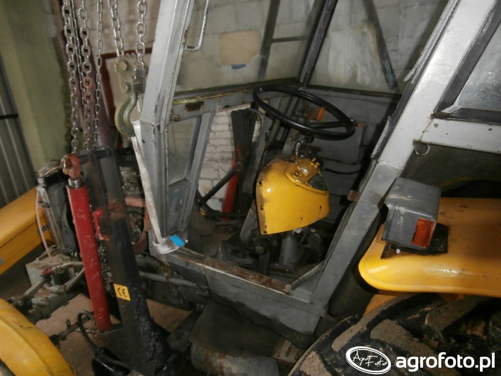

Montaż wspomagania
haczyk5 25 Opublikowano 1 Marca 2016 co się stało? Odnośnik do komentarza https://www.agrofoto.pl/forum/gallery/image/630364-ursus-c-360/#findComment-1887334
misio3p 2440 Opublikowano 1 Marca 2016 @up a opis czytałeś? Odnośnik do komentarza https://www.agrofoto.pl/forum/gallery/image/630364-ursus-c-360/#findComment-1887375
Landfarmer 3581 Opublikowano 1 Marca 2016 No to teraz nie pogadasz Z kompletu wspomaganie czy sam kompletujesz? Odnośnik do komentarza https://www.agrofoto.pl/forum/gallery/image/630364-ursus-c-360/#findComment-1887450
traktorzysta12345 77 Opublikowano 2 Marca 2016 mamy skompletowane został tylko montaż Odnośnik do komentarza https://www.agrofoto.pl/forum/gallery/image/630364-ursus-c-360/#findComment-1887647
Rafallll360 991 Opublikowano 2 Marca 2016 Ściągałeś już kierownice ze starej kolumny ? jeżeli nie to przy próbie ściągnięcia ściągaczem może Ci pęknąć,żeby tego uniknąć należy uciąć kawałek rury o długości 10-15 cm i średnicy we wewnętrznej około 75 mm rozciąć po długości po dwóch stronach żeby mieć dwie równe połówki,te połówki wkładamy pod kołnierz kierownicy równo i zakładamy ściągacz i skręcamy go Odnośnik do komentarza https://www.agrofoto.pl/forum/gallery/image/630364-ursus-c-360/#findComment-1887861
benyk123 27 Opublikowano 2 Marca 2016 Hydrauliczne, używane czy nówka? Wbijaj do mnie 5 za potwora Odnośnik do komentarza https://www.agrofoto.pl/forum/gallery/image/630364-ursus-c-360/#findComment-1887933
traktorzysta12345 77 Opublikowano 2 Marca 2016 kiedyś była zdejmowana a teraz jeszcze nie ale dzięki za rade. Wspomaganie jest używane tylko chyba pompa nowa. Dzięki Odnośnik do komentarza https://www.agrofoto.pl/forum/gallery/image/630364-ursus-c-360/#findComment-1888245
