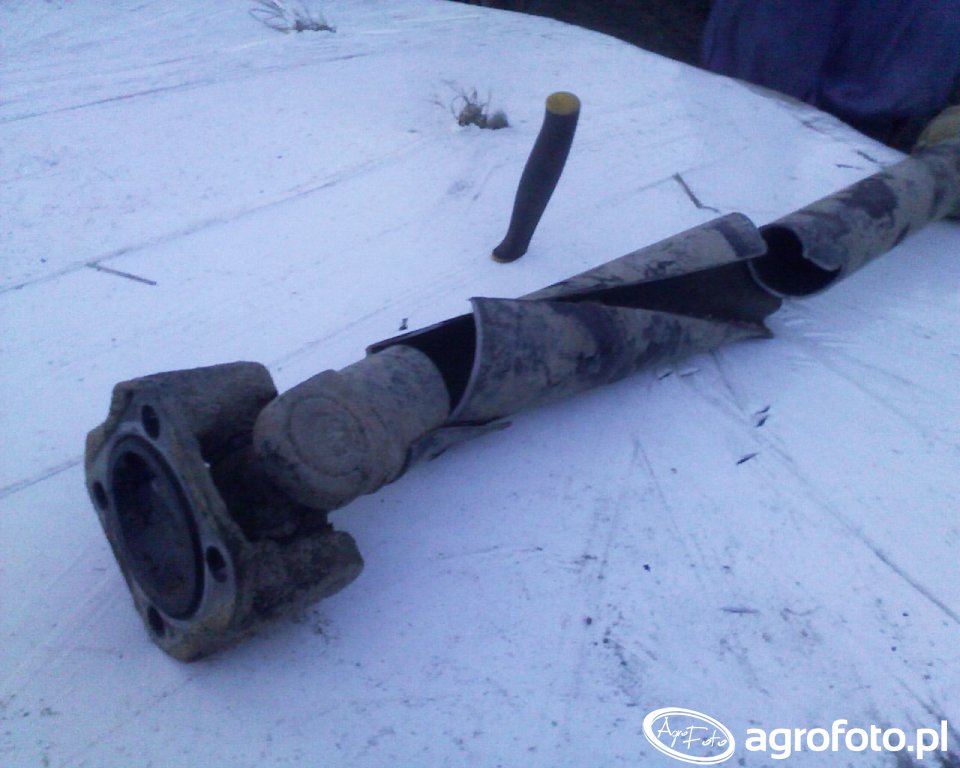

Wał przedniego napędu po nie całym miesiącu od założenia ładowacza.

Monster_energy 11 Opublikowano 10 Lutego 2016 podporę masz pewnie niesprawną Odnośnik do komentarza https://www.agrofoto.pl/forum/gallery/image/626656-belarus-1025/#findComment-1871678
iron 1041 Opublikowano 10 Lutego 2016 gdzie kupiony bo te gowniane tak mają po za tym jak wyżej kolega pisze Odnośnik do komentarza https://www.agrofoto.pl/forum/gallery/image/626656-belarus-1025/#findComment-1871680
lukaschels 134 Opublikowano 10 Lutego 2016 tur w belarusie. nauczy Cie szybkich napraw np wymiana sprzęgła, a po za tym to twardy sprzęt Odnośnik do komentarza https://www.agrofoto.pl/forum/gallery/image/626656-belarus-1025/#findComment-1871683
Uziu92 9983 Opublikowano 10 Lutego 2016 miska olejowa cala ? kiedys koledze wyrwalo w pronarze to miske rozerwalo , i jak juz to bedziesz robil to przejrzyj wejscie do przedniego mostu, czy tam luzu nie masz. Odnośnik do komentarza https://www.agrofoto.pl/forum/gallery/image/626656-belarus-1025/#findComment-1871697
tomek73 707 Opublikowano 10 Lutego 2016 Co sprzęgło dokręcone na maxa. Miałem tura w MTZ z 6 lat to tylko tarcze sprzęgłowę w podporze wymieniałem raz na dwa-trzy lata. Odnośnik do komentarza https://www.agrofoto.pl/forum/gallery/image/626656-belarus-1025/#findComment-1871729
czesio200 3401 Opublikowano 10 Lutego 2016 u mnie przy jeździe po drodze na full czyli prawie 40km urwało śruby od przedniego wału przy podporze i wał zaczął napie*alać o asfalt i o miske, czym więcej hamował tym mocniej walił na szczęście nic się nie stało nowe śruby i chodzi dalej-moja wina śruby się podkręcały Odnośnik do komentarza https://www.agrofoto.pl/forum/gallery/image/626656-belarus-1025/#findComment-1871759
kris14 267 Opublikowano 10 Lutego 2016 Znajomemu jak w zachodnim ciągniku się wał ukręcił to rozwalił obudowę skrzyni biegów. Odnośnik do komentarza https://www.agrofoto.pl/forum/gallery/image/626656-belarus-1025/#findComment-1871771
MgrLukash 154 Opublikowano 10 Lutego 2016 Ciągnik sąsiada, kopał łyżką, na wolnych biegach i się stało, nawet silnik nie przygasł, urwało wał, i chyba troche naruszyło tą ośkę która wchodzi do środka. Ciągnik nie ma jeszcze nawet 2000h, a przegubach luzu nie ma też. Sąsiad po tym zdarzeniu stwierdził że gdyby dziś nawet na drodze pieniądze znalazł to by go już nie kupił. Odnośnik do komentarza https://www.agrofoto.pl/forum/gallery/image/626656-belarus-1025/#findComment-1871914
hemi 57 Opublikowano 10 Lutego 2016 W 1025 nie ma podpory, jest jeden wał. Napęd włączany elektro-hydraulicznie, ciut zachodu. Odnośnik do komentarza https://www.agrofoto.pl/forum/gallery/image/626656-belarus-1025/#findComment-1872113
czesio200 3401 Opublikowano 11 Lutego 2016 teraz dać to do majstra kupić kawał mocnej rury bezszwowej i wał lepszy jak nowy. Odnośnik do komentarza https://www.agrofoto.pl/forum/gallery/image/626656-belarus-1025/#findComment-1872320
Rafal122 8 Opublikowano 11 Lutego 2016 Ja zawsze jak pracuje z ładowaczem to wyłączam 4x4 i przy cięższych ładunkach zawsze zakładam przeciwwagę. Jaki by nie był ciągnik to szkoda go katować ładowaczem przy właczonym przednim napędzie. Odnośnik do komentarza https://www.agrofoto.pl/forum/gallery/image/626656-belarus-1025/#findComment-1872412

dawid3p 365 Opublikowano 15 Lutego 2016 ale słaba ta rura, można by sprónować wspawać grubościenną, stary mtz 82 napewno taką ma Odnośnik do komentarza https://www.agrofoto.pl/forum/gallery/image/626656-belarus-1025/#findComment-1875972
