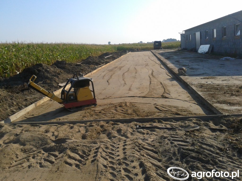

53m długość 5m szerokość 15cm podsypki 15cm beton b25
kris14 267 Opublikowano 20 Stycznia 2016 Jakieś ściany oporowe też będą? Odnośnik do komentarza https://www.agrofoto.pl/forum/gallery/image/623171-plyta-na-kuku/#findComment-1855295
Marcin133 1405 Opublikowano 20 Stycznia 2016 Z prawej strony napewno nie z lewej moze kiedys chociaż teraz bez ścian jest dobry zajazd z każdej strony Odnośnik do komentarza https://www.agrofoto.pl/forum/gallery/image/623171-plyta-na-kuku/#findComment-1855307
akernolat 26 Opublikowano 20 Stycznia 2016 po co b25? nie lepiej było wziąć b20 i zrobić z niego posadzkę przemysłową? Odnośnik do komentarza https://www.agrofoto.pl/forum/gallery/image/623171-plyta-na-kuku/#findComment-1855367
Marcin133 1405 Opublikowano 21 Stycznia 2016 Posadzkę przemysłowa tzn zageścić łatą wibracyjną i dotrzeć pożniej samolotem? Jeśli tak to tak było a beton zawsze troche mocniejszy to nie zaszkodzi ale pewnie b 20 też spokojnie by wystarczyła Odnośnik do komentarza https://www.agrofoto.pl/forum/gallery/image/623171-plyta-na-kuku/#findComment-1855655
karolas123 88 Opublikowano 21 Stycznia 2016 Tylko asfalt. Odnośnik do komentarza https://www.agrofoto.pl/forum/gallery/image/623171-plyta-na-kuku/#findComment-1855659
galinek3140 103 Opublikowano 25 Stycznia 2016 tak tylko koszty położenia płachty asfaltu są o wiele wyższe niż wylewki betonowej i beton sam wyszalejesz i rozłożysz a asfaltu łopata raczej nie da rady Odnośnik do komentarza https://www.agrofoto.pl/forum/gallery/image/623171-plyta-na-kuku/#findComment-1858796
synproboszcza 52 Opublikowano 25 Stycznia 2016 no jak nie myslisz ze do małych placy biorą maszyny tak samo leca jak z betonem rozsypuje lopata sciaga lata walec i gotowe Odnośnik do komentarza https://www.agrofoto.pl/forum/gallery/image/623171-plyta-na-kuku/#findComment-1858800
galinek3140 103 Opublikowano 25 Stycznia 2016 a koszt asfaltu? jak to wyglada? Odnośnik do komentarza https://www.agrofoto.pl/forum/gallery/image/623171-plyta-na-kuku/#findComment-1859024
massei8 167 Opublikowano 25 Stycznia 2016 mi ostatnio oferowali asfalt z drogi ekspresowej niby im zostało razę z robocizną i wszystkimi materiałami miał niby być tak położony jak na drodze chcieli 50 zł za m2 ale chyba coś było na lewo bo ci co chcieli sprzedać po tygodniu wylecieli z roboty Odnośnik do komentarza https://www.agrofoto.pl/forum/gallery/image/623171-plyta-na-kuku/#findComment-1859062
Marcin133 1405 Opublikowano 25 Stycznia 2016 Asfalt ok panowie ale pod kuku sie raczej nie nadaje nikt tego nie kładzie a raczej ja się z tym nie spotkałem Odnośnik do komentarza https://www.agrofoto.pl/forum/gallery/image/623171-plyta-na-kuku/#findComment-1859115
Marcin133 1405 Opublikowano 25 Stycznia 2016 A po drugie beton wcale nie wychodzi tak tanio 30 zł za metr netto dodatkowo jakby nająć flachowców 20 zł z metra i też wychodzi 5dyszek z metra także jakby asfalt sie nadawał to jak najbardziej asfalt Odnośnik do komentarza https://www.agrofoto.pl/forum/gallery/image/623171-plyta-na-kuku/#findComment-1859123
synproboszcza 52 Opublikowano 25 Stycznia 2016 asfalt lipa . beton najtaniej i najlepszy. my zrobiliśmy z kostki brukowej alw tylko i wylacznie dlatego ze w rozliczeniu zamiast kasy typ dal tira kostki Odnośnik do komentarza https://www.agrofoto.pl/forum/gallery/image/623171-plyta-na-kuku/#findComment-1859464
karolas123 88 Opublikowano 25 Stycznia 2016 Beton leje ten kto sie nie nauczył po kilku latach co sie dzieje z betonem. U nas beton polany w 95 roku. w 2013 zrobiony asfalt to jest nie do porównania. Odnośnik do komentarza https://www.agrofoto.pl/forum/gallery/image/623171-plyta-na-kuku/#findComment-1859496
tomek0303 50 Opublikowano 26 Stycznia 2016 i jaki jest koszt asfaltu? jaka podbudowa musi isc pod asfalt? i podstawowe pytanie jak asfalt wyglada w czasie upalow? Odnośnik do komentarza https://www.agrofoto.pl/forum/gallery/image/623171-plyta-na-kuku/#findComment-1859504
karolas123 88 Opublikowano 26 Stycznia 2016 Asfalt położony na beton który miał pełno wżerów i sie kruszył, o cienie nie bede sie wypowiadał bo zwyczajnie było to po lekkiej znajomości, wiec wyszło jak betonem. W lato nic sie z nim nie dzieje mozna jezdzic ciągnikiem. Odnośnik do komentarza https://www.agrofoto.pl/forum/gallery/image/623171-plyta-na-kuku/#findComment-1859615
synproboszcza 52 Opublikowano 29 Stycznia 2016 tyllo jaki miales beton w 95 i jak zrobiona wylewke a jak sie robi teraz Odnośnik do komentarza https://www.agrofoto.pl/forum/gallery/image/623171-plyta-na-kuku/#findComment-1861712
akernolat 26 Opublikowano 29 Stycznia 2016 a czy myślicie że jeśli bym postawił 1 ścianę od sąsiada- i do niej bym kład kuku, to by się przyczepili? Bo nie chce mi się na to pozwolenia wyrabiać Odnośnik do komentarza https://www.agrofoto.pl/forum/gallery/image/623171-plyta-na-kuku/#findComment-1861833
Marcin133 1405 Opublikowano 30 Stycznia 2016 Lepiej bierz pozwolenie dzisiaj żyjesz dobrze z sąsiadem a za rok albo pare lat może być róznie i żebyś nie rozbierał a tak bedziesz miał czarno na białym jeśli sąsiad sie zgodzi Odnośnik do komentarza https://www.agrofoto.pl/forum/gallery/image/623171-plyta-na-kuku/#findComment-1862596
