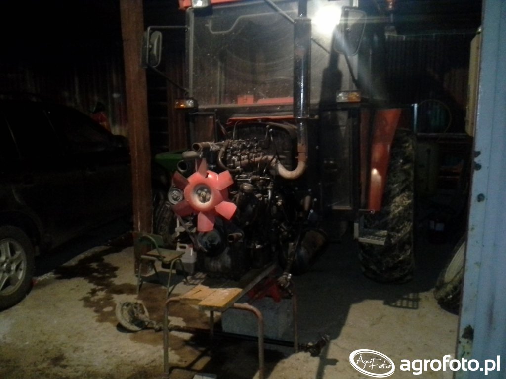

Miałem sam robić przód ale 10 km ode mnie gość robi osie to nie ma co się samemu szarpać od poniedziałku biorę się za silnik tylko zależy od pogody czy będę go demontował całkiem i robił w ogrzewanym garażu czy w wiacie tak jak teraz stoi
Tak same pierścienie bo jak jest zimno przez dziurkę w kolektorze wydechowym wali olejem czyli musi być pierścień któryś padnięty bo przepuszcza olej a tak to ciągnik ma moc dziś po 2 tygodniach postoju na tych mrozach zapalił od obrotu wałem jak przewoziłem opryskiwacz do wiaty także nie widzę sensu kapitalki no chyba że wyjdzie przy demontażu że kapitalkę trzeba zrobić
