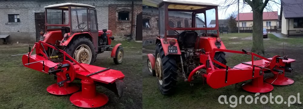

Na pusto chodzi bardzo dobrze Teraz czekać do sianokosów i ogień
pat11d 74 Opublikowano 29 Grudnia 2015 obruć zeby odwrotnie żeby nie było takiej siły bo bedzie ci jebac dalej niz widzisz i jeszcze na traktor Odnośnik do komentarza https://www.agrofoto.pl/forum/gallery/image/620025-roztrzasacz-pokosu/#findComment-1838545
Gość Opublikowano 29 Grudnia 2015 Czemu tylko po jednym palcu? Na czas odkaszania od miedzy luzujesz jakoś pasek czy będzie rzucać sąsiadowi? Odnośnik do komentarza https://www.agrofoto.pl/forum/gallery/image/620025-roztrzasacz-pokosu/#findComment-1838577
Gość konteno Opublikowano 29 Grudnia 2015 chyba przy pierwszym przejezdzie jezdzi się prawoskrętnie po nieskoszonej trawie (lewe koła po miedzy) a póżniej po kilku przejazdach odwraca się traktor przez duża trawę nie przerzuci a po zawróceniu to o tak z powrotem przerzuci Odnośnik do komentarza https://www.agrofoto.pl/forum/gallery/image/620025-roztrzasacz-pokosu/#findComment-1838751
Ursus11 68 Opublikowano 29 Grudnia 2015 I to co rozwalisz ujezdzasz kołami... Odnośnik do komentarza https://www.agrofoto.pl/forum/gallery/image/620025-roztrzasacz-pokosu/#findComment-1838752
kanako339 7 Opublikowano 30 Grudnia 2015 Wygląda świetnie tylko że wg. mnie będzie rzucało wyżej kabiny.. Żeby muszą być wyprofilowane coś w stylu starej kopaczki do ziemniaków. Odnośnik do komentarza https://www.agrofoto.pl/forum/gallery/image/620025-roztrzasacz-pokosu/#findComment-1838973
Adrian225 13 Opublikowano 30 Grudnia 2015 Na zdjęciu widać dwa płaskownik na obudowie od wałków i tam będzie przykręcona osłona Wygląda świetnie tylko że wg. mnie będzie rzucało wyżej kabiny.. Żeby muszą być wyprofilowane coś w stylu starej kopaczki do ziemniaków. Jak będą odwrócone to będą wysoko rozrzucać trawę a tak jest moim zdaniem lepiej. obruć zeby odwrotnie żeby nie było takiej siły bo bedzie ci jebac dalej niz widzisz i jeszcze na traktor Takie mieliśmy na stanie. Przyjdą sianokosy się dokupi całe Czemu tylko po jednym palcu? Na czas odkaszania od miedzy luzujesz jakoś pasek czy będzie rzucać sąsiadowi? Odnośnik do komentarza https://www.agrofoto.pl/forum/gallery/image/620025-roztrzasacz-pokosu/#findComment-1839058
kizak 2937 Opublikowano 30 Grudnia 2015 Ja w oryginalnym mam z dwóch płaskowników ,wyglądających jak widły dwurożne,zrobione na sztywno bez amortyzacji,i jeśli cofając o nic nie zaczepisz to niemożliwością to połamać. Zrób podobnie jak kolega podpowiedział,wygięcia końców jak w kopaczce konnej,by odrzuciło na bok a nie mieszało naokoło.Przejazd ze dwa razy,w lewą stronę ,a trzeci wolniej już w prawo. Przy okazji masz od miedzy jak i od rowu odrzucone. porownaj jak jest u mnie o ile znajdziesz. wstawiłem w galerię w rotacyjnych wirax ze trzy lata wstecz. Odnośnik do komentarza https://www.agrofoto.pl/forum/gallery/image/620025-roztrzasacz-pokosu/#findComment-1839160
Domek96 2 Opublikowano 30 Grudnia 2015 5 za zestaw przy sianie się nie sprawdzi,ale przy potrawie z pewnością B) Odnośnik do komentarza https://www.agrofoto.pl/forum/gallery/image/620025-roztrzasacz-pokosu/#findComment-1839198
lamboEVO100 655 Opublikowano 30 Grudnia 2015 Nie lepiej pokombinować przełożenie z możliwością rozłączenia przy odkaszaniu od miedzy i zrobić to w linii wałka wom ? Nie byłoby przygniatania trawy przez koła Odnośnik do komentarza https://www.agrofoto.pl/forum/gallery/image/620025-roztrzasacz-pokosu/#findComment-1839236
Gość konteno Opublikowano 30 Grudnia 2015 I to co rozwalisz ujezdzasz kołami... nie wiem w czym widzisz problem, rozwaloną trawę ujeżdżają tylko lewe koła a prawymi jeździsz po czystej łące nawet przetrząsaczem jak się jedzie to depcze się trawę myślę u siebie założyć spulchniacz na duże koło pasowe to spodem ciągnika też będę mijać pokos nie depcząc trawy Odnośnik do komentarza https://www.agrofoto.pl/forum/gallery/image/620025-roztrzasacz-pokosu/#findComment-1839270
kizak 2937 Opublikowano 30 Grudnia 2015 Jeśli się najedzie kołem na skoszony materiał to nie ma wielkiej tragedii,przy dosychaniu praktycznie nie zauważalnie,łodygi są przymiażdrzone przez co łatwiej uchodzi wilgoć. Ten przetrząsacz który posiadam ma możliwość rozłączenia,wypięcia błyskawicznego obudowy z łapkami,patrzyłem na allegro i nie ma go wystawionego,a napęd łopatek wprost z wielkiego koła rotacyjnej swego czasu zrobiłem w 135. wycięłem ciut większy otwór w osłonie ,przewierciłem otwory do przykręcenia ,, garnka'',a do niego łańcuchy zamiast palców. Próbę na sucho zrobiłem,ale jak zobaczyłem obroty,to zrezygnowałem z póżniejszego wyjazdu w pole,wydawały mi się zbyt wysokie. Z perspektywy czasu trochę żałuję że nie wyjechałłem z tym w kawał, by móc zobaczyć efekty pracy. A ten przetrząsacz który posiadam jest przy 180 ,a te chyba 6 stów wydane kilka lat wcześniej za niego ,dawno się zwróciło,i nie polecam zawracania głowy i wchodzenia w niepotrzebne koszty i czas z własną inicjatywą,i suszenia czachy o dobór wymiarów i materiałów Wpisz w galerii bębnowe wirax ,bodaj na drogiej stronie jest moja ,wraz z rozwiązaniami plandeki Odnośnik do komentarza https://www.agrofoto.pl/forum/gallery/image/620025-roztrzasacz-pokosu/#findComment-1839494
Adrian225 13 Opublikowano 31 Grudnia 2015 Trochę więcej się na początku zostawi, później pojedzie się lewoskrętnie i już od grabione będzie od miedzy. Czemu tylko po jednym palcu? Na czas odkaszania od miedzy luzujesz jakoś pasek czy będzie rzucać sąsiadowi? Odnośnik do komentarza https://www.agrofoto.pl/forum/gallery/image/620025-roztrzasacz-pokosu/#findComment-1839641
pawlus224 2673 Opublikowano 31 Grudnia 2015 Wszystko fajnie ale w dużej trawie to i samą kosiarką bywa ciężko Panowie a co sądzicie o fabrycznym kondycjonerze famarolu ? : http://img14.staticclassifieds.com/images_tablicapl/262359245_1_644x461_kosiarka-rotacyjna-tychy.jpg ? Kosztuje zazwyczaj taniej jak ten rzemieślniczy . Odnośnik do komentarza https://www.agrofoto.pl/forum/gallery/image/620025-roztrzasacz-pokosu/#findComment-1839661
lukbold 1064 Opublikowano 31 Grudnia 2015 nie obiecuj sobie zbyt dużo po tym wynalazku chyba że w lichej trawie... testowane Odnośnik do komentarza https://www.agrofoto.pl/forum/gallery/image/620025-roztrzasacz-pokosu/#findComment-1839699
Adrian225 13 Opublikowano 31 Grudnia 2015 W dużej, gęstej trawie nie pójdzie, ale np. w potrawie już da radę. nie obiecuję sobie zbyt dużo po tym wynalazku chyba że w lichej trawie... testowane Odnośnik do komentarza https://www.agrofoto.pl/forum/gallery/image/620025-roztrzasacz-pokosu/#findComment-1839783
olkosio 143 Opublikowano 5 Stycznia 2016 mamy fabryczny roztyrząsacz w Samaszu 2,1m i daje rade też w dużej ekologicznej a tam ma co robić bo starsza trawa (jak nie daje to górną osłone podnosisz i wtedy też rozrzuci a ma dużo lżej). jak w przyzwoitej cenie to warto sobie założyć Odnośnik do komentarza https://www.agrofoto.pl/forum/gallery/image/620025-roztrzasacz-pokosu/#findComment-1843678
tomek_j 3 Opublikowano 17 Czerwca 2021 (edytowane) Kupiłem niedawno w Agro-Mil za ok. 8 stów z wysyłką i po pierwszych sianokosach żałuję zakupu, bo były to pieniądze wyrzucone w błoto. Roztrząsacz ma roztrząsać pokosy i robi to dobrze tam, gdzie trawa jest niska. Jeśli ma tak na oko 60-70 cm lub więcej, to wystarczy przejechanie kilkunastu lub kilkudziesięciu metrów i błyskawicznie mamy przystawkę totalnie zablokowaną kłębowiskiem długich źdźbeł ciasno nawiniętych na koło i palce roztrząsacza. Usunięcie tego to jest szarpanina, strata czasu i nerwów. Roztrząsacz zapewne działałby w miarę przyzwoicie przy drugim, sierpniowym pokosie, gdy potrawu zwykle jest mniej więcej o połowę mniej, niż na początku czerwca. Ale to jest właśnie bez sensu - przecież roztrząśnięcie pokosu jest tym istotniejsze, im ściętej trawy jest więcej. Może też działałby lepiej, gdyby trawa, choć wysoka, była rzadka - ale to też nonsens, bo po to łąkę wałuję, bronuję, nawożę, żeby mieć z niej siana jak najwięcej. Zdecydowanie nie polecam tego patentu. Edytowane 18 Czerwca 2021 przez tomek_j Odnośnik do komentarza https://www.agrofoto.pl/forum/gallery/image/620025-roztrzasacz-pokosu/#findComment-2864999
kizak 2937 Opublikowano 18 Czerwca 2021 Nie wiem co to za ,,patent'',bo nie mogę go namierzyć na internecie . U mnie owszem zapycha się i owija na widly przy trawie jak żyto,lub dlugiej zwichrowanej z koniczyną . Czasem taki upierdliwy kawałek koszę przy wyłączonym przetrząsaniu,lub mniejszym biegiem a jeszcze wyższych obrotach . No tak ,wyrywanie tego nawiniętego materiału przyprawia o ................... .. Nie będę pisać że ,,widły'' przykręcone odwrotnie ,bo takiego błędu nie zrobiłeś ,lecz może zły kąt ,to ma odrzucać a nie narzycać na kosiarkę [ale to tylko moje gdybanie bo nie znam Twojego przetrząsacza] Odnośnik do komentarza https://www.agrofoto.pl/forum/gallery/image/620025-roztrzasacz-pokosu/#findComment-2865254

tomek_j 3 Opublikowano 7 Lipca 2021 Dnia 18.06.2021 o 06:37, kizak napisał: lecz może zły kąt ,to ma odrzucać a nie narzucać na kosiarkę A właśnie, to jest kolejny minus: teoretycznie otwory w tarczy pozwalają ustawić "widły" w 4 pozycjach. W praktyce ich kształt pozwala tylko w dwóch, pozostałe dwa to "pic na wodę". Odnośnik do komentarza https://www.agrofoto.pl/forum/gallery/image/620025-roztrzasacz-pokosu/#findComment-2870978
