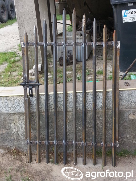

Zrobiona koledze do ogródka, Już wstawiona i pomalowana;D

michal1993 493 Opublikowano 22 Listopada 2015 Jaki rozmiar kątownika 25 czy 30mm? Odnośnik do komentarza https://www.agrofoto.pl/forum/gallery/image/615805-furtka/#findComment-1816307
Voo 39 Opublikowano 22 Listopada 2015 Jaki masz patent na równe obcinanie kątowników,chodzi mi o te ostre końce na górze furtki. Planuje zrobić taką furtkę ale nie wiem czym to docinać żeby równo wyszło. Odnośnik do komentarza https://www.agrofoto.pl/forum/gallery/image/615805-furtka/#findComment-1816323
timo 824 Opublikowano 22 Listopada 2015 Takie rzeczy robi się na przecinarce, wtedy powtarzalność jest 100%. Odnośnik do komentarza https://www.agrofoto.pl/forum/gallery/image/615805-furtka/#findComment-1816363
Damian1014 45 Opublikowano 22 Listopada 2015 @Agriculture Dzięki @Michal1993 Rozmiar kątownika 25 mm @Voo Ja kątowniki ułożyłem równo wszystkie jeden na drugim i złapałem spawarką w dwóch miejscach a potem ciąłem kątówką, nawet w miarę ładnie wyszło @Timo Masz rację, ale w domowych warunkach też trzeba sobie jakoś radzić Odnośnik do komentarza https://www.agrofoto.pl/forum/gallery/image/615805-furtka/#findComment-1816405
timo 824 Opublikowano 22 Listopada 2015 Domowe warunki nie wykluczają użycia przecinarki. Jak ktoś trochę "dłubie" ze stali, to wypadałoby mieć takie urządzenie. Tym bardziej, że nie są już teraz drogie. Odnośnik do komentarza https://www.agrofoto.pl/forum/gallery/image/615805-furtka/#findComment-1816432
Damian1014 45 Opublikowano 22 Listopada 2015 Ale nie opłacało mi się tego urządzenia kupować do dwóch furtek. Oczywiście że można kupić ale jak na razie wszystkie prace ogarniam zwykłą kątówką Odnośnik do komentarza https://www.agrofoto.pl/forum/gallery/image/615805-furtka/#findComment-1816443
seweryn20 828 Opublikowano 22 Listopada 2015 No do dwóch nie. Ale można zrobić szablon, trasować rysy i według nich ciąć lub zrobić uchwyt i po ścianie jechać kątówką. Odnośnik do komentarza https://www.agrofoto.pl/forum/gallery/image/615805-furtka/#findComment-1816465
timo 824 Opublikowano 22 Listopada 2015 Najprostsza kosztuje niecałe 200 zł (http://allegro.pl/przecinarka-do-metalu-2800-w-ukosnica-355mm-i5788601191.html), więc moim zdaniem warto - do lekkich prac wystarczy, a zaoszczędza sporo czasu. Szlifierką kątową trzeba dokładnie wytrasować, żeby przeciąć równo profil np. 80x80, nawet pod kątem prostym. Taką przecinarką tnie się z jednego przejścia, więc duże szybciej. Dobrej klasy przecinarka Metabo kosztuje około 700 zł (po 4 latach muszę przyznać, że jest naprawdę solidna, przecięła bezawaryjnie sporo stali). Jak ktoś sporo "rzeźbi" w stali, to na pewno opłaca się tyle wyłożyć (a zawsze można poszukać używki). Odnośnik do komentarza https://www.agrofoto.pl/forum/gallery/image/615805-furtka/#findComment-1816496
seweryn20 828 Opublikowano 22 Listopada 2015 Tak tylko że ta przecinarka nie przetnie kątownika pod ostrym kątem. Trzeba by i tak do niej do tego celu uchwyt robić. Odnośnik do komentarza https://www.agrofoto.pl/forum/gallery/image/615805-furtka/#findComment-1816516
Voo 39 Opublikowano 22 Listopada 2015 Myślałem o tym samym pomyśle co seweryn,żeby wykombinować jakiś szablon i według niego ciąć.Zawsze to powinno wyjść równiej niż cięcie "na oko". Podana przecinarka ma regulacje na cięcie pod kątem 45 stopni więc powinna dać radę ale na jedną furtkę to nie opłacalna inwestycja. Odnośnik do komentarza https://www.agrofoto.pl/forum/gallery/image/615805-furtka/#findComment-1816565
seweryn20 828 Opublikowano 23 Listopada 2015 Nie da rady. Szpice masz ucięte pod kątem 60 czy większym. Odnośnik do komentarza https://www.agrofoto.pl/forum/gallery/image/615805-furtka/#findComment-1816718
timo 824 Opublikowano 23 Listopada 2015 Nasze Metabo tnie chyba 45 w jedna i 60 w druga, ale szczerze to nie pamiętam, żebym używał więcej, niż 45 stopni. Ok, na jedna furtkę się nie opłaca, ale jak już ktoś robi np. całą zabudowę przyczepy od zera, jakiś agregat samoróbkę czy całe ogrodzenie samodzielnie, to się moim zdaniem opłaci kupić. Odnośnik do komentarza https://www.agrofoto.pl/forum/gallery/image/615805-furtka/#findComment-1817023
seweryn20 828 Opublikowano 24 Listopada 2015 Nie opłaca. Jeśli robi się dużo ślusarki lepiej kupić przecinarkę taśmową. Większy koszt zakupu ale o wiele mniejszy eksploatacji. Odnośnik do komentarza https://www.agrofoto.pl/forum/gallery/image/615805-furtka/#findComment-1817223
michal1993 493 Opublikowano 24 Listopada 2015 @Damian1014 a powiesz mi jeszcze jaką odległość stosowałeś między kątownikami? Odnośnik do komentarza https://www.agrofoto.pl/forum/gallery/image/615805-furtka/#findComment-1817278
