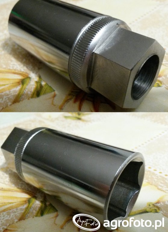

Sadek 1520 Opublikowano 3 Listopada 2015 Środek rozwiercony, czy tak było? Odnośnik do komentarza https://www.agrofoto.pl/forum/gallery/image/612590-klucz-27/#findComment-1806241
mrc1005 53 Opublikowano 3 Listopada 2015 Środek specjalnie rozwiercony (19mm) i frezarką na zewnątrz zrobione pod klucz 27 Odnośnik do komentarza https://www.agrofoto.pl/forum/gallery/image/612590-klucz-27/#findComment-1806247
Sadek 1520 Opublikowano 3 Listopada 2015 Taka jakby przedłużka. Odnośnik do komentarza https://www.agrofoto.pl/forum/gallery/image/612590-klucz-27/#findComment-1806248
mrc1005 53 Opublikowano 3 Listopada 2015 Wykonałem do przykręcania śrub w "korpusie" (schowane) na długiej śrubie (szpilce) aby można było dołożyć płaski klucz i dokręcić. Odnośnik do komentarza https://www.agrofoto.pl/forum/gallery/image/612590-klucz-27/#findComment-1806252
timo 824 Opublikowano 3 Listopada 2015 Nie rozumiem sensu... Do tego celu służą klucze rurowe lub specjalne długie nasadki. Nie wiem, po co było psuć oryginalną nasadkę - jak była porządna, to i droga, więc szkoda niszczyć, a jak byle jaka, to i tak się do niczego poważnego nie nada w tej postaci. Odnośnik do komentarza https://www.agrofoto.pl/forum/gallery/image/612590-klucz-27/#findComment-1806272
mrc1005 53 Opublikowano 3 Listopada 2015 80zł http://www.toya24.pl/klucz-fajkowy-nasadowy-typ-l-27mm.html 115zł http://www.toya24.pl/klucz-rurowy-kuty-27x29-mm.html#dane-techniczne Nasadka długa (Yato) kosztowała około 20 zł a wiercenie i frezowanie sobie załatwiłem za free ... Nakrętki będą wkręcane na śrubę o długości 160mm. Twardość nasadki 42. Dużo czy mało? Odnośnik do komentarza https://www.agrofoto.pl/forum/gallery/image/612590-klucz-27/#findComment-1806288
timo 824 Opublikowano 3 Listopada 2015 Akurat za klucze Toya, które generalnie są poziomem dla zaawansowanych amatorów i raczej do auta czy huśtawki w ogródku, niż do poważnych maszyn, te ceny są dość wysokie. Pisząc "długie nasadki" miałem na myśli takie 150-300 mm, a nie taką, jak na zdjęciu (pewnie koło 70 mm). Aczkolwiek jeśli faktycznie ta nasadka była za 20 zł i nie płaciłeś za resztę, to faktycznie ma to uzasadnienie ekonomiczne, choć i tak nie wróżę jej trwałości przy poważniejszych pracach. Klucz 27 to śruba chyba, co do zasady, M18, prawda? Dla tego rozmiaru i klasy 8.8 rekomendowany moment dokręcenia to, jak dobrze pamiętam, ponad 200 Nm - na nasadkę za 20 zł to dużo i podejrzewam, że prędzej czy później się rozleci. Co do twardości, to nie jest ona najważniejszym parametrem w przypadku kluczy - zbyt twarde będą bardziej kruche i 42 wydaje mi się już lekką przesadą, markowe klucze mają nieraz 35-40 HRC. Oczywiście jak masz do dokręcenia 10 śrub w roku, to pewnie takie rozwiązanie wystarczy. Ja osobiście jestem zwolennikiem teorii, że na narzędziach nie warto oszczędzać, bo stracony czas w przypadku pilnej naprawy w środku sezonu jest droższy, niż porządne klucze. Odnośnik do komentarza https://www.agrofoto.pl/forum/gallery/image/612590-klucz-27/#findComment-1806385
mrc1005 53 Opublikowano 4 Listopada 2015 Nasadka potrzebna jest do przykręcenia 24 śrub, i jeżeli nic nie będzie się działo to nie będę ich odkręcać nawet przez kilka lat. Odnośnik do komentarza https://www.agrofoto.pl/forum/gallery/image/612590-klucz-27/#findComment-1806393
Sadek 1520 Opublikowano 4 Listopada 2015 Oczywiście jak masz do dokręcenia 10 śrub w roku, to pewnie takie rozwiązanie wystarczy. Ja osobiście jestem zwolennikiem teorii, że na narzędziach nie warto oszczędzać, bo stracony czas w przypadku pilnej naprawy w środku sezonu jest droższy, niż porządne klucze. Zgadza się nie warto oszczędzać, ale też nie można przesadzać i tak jak w przypadku kolegi użyje ją raz i będzie leżała kolejne kilkanaście lat. Znajomemu potrzebny był klucz 115 mm 8 kąt-ny koszt takiego to ok. 100 zł potrzebny 1-2 razy w roku do odkręcenia plastykowej zaślepki więc mu taki wykonałem koszt niewielki ( w sumie tylko spawanie i kółko kosztowało bo reszta była w warsztacie z odpadków : http://www.agrofoto.pl/forum/gallery/image/597140-klucz-8-k%C4%85tny-115-mm/ Odnośnik do komentarza https://www.agrofoto.pl/forum/gallery/image/612590-klucz-27/#findComment-1806485
seweryn20 828 Opublikowano 4 Listopada 2015 Kolega napisał 42 ale nie wspomniał jaka metodą było mierzone. Faktem jest że pasuje do Rockwella HRC. Nic mu nie będzie. Do dokręcania oczkowy klucz i lata wytrzyma. Ładnie zrobione, koszt niewielki, robił wiele nie będzie. Nie ma się czego przyczepić. Odnośnik do komentarza https://www.agrofoto.pl/forum/gallery/image/612590-klucz-27/#findComment-1806514
mrc1005 53 Opublikowano 4 Listopada 2015 Twardość mierzona była przez kolesia dla potrzeb frezera (oraz wiercenie, jakie wiertło dobrać). Taką uzyskałem informację (liczbową) i też zakładam HRC (nie zagłębiałem się w szczegóły). Jak bym często używał to bym zainwestował a tak to szkoda kasy i wolę na coś innego przeznaczyć, bo mam kilka innych rzeczy do kupienia. Odnośnik do komentarza https://www.agrofoto.pl/forum/gallery/image/612590-klucz-27/#findComment-1806660
