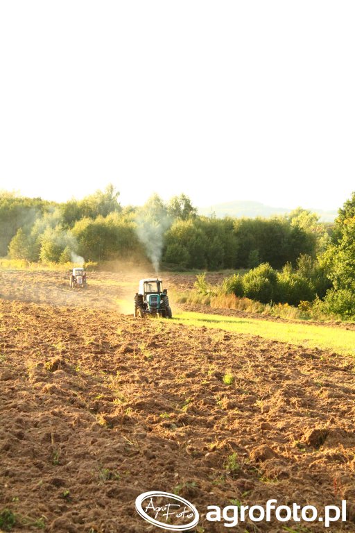

Borekk17 961 Opublikowano 29 Września 2015 lekki dymeczek hehe jakim pługiem i jakim biegiem latasz Odnośnik do komentarza https://www.agrofoto.pl/forum/gallery/image/607412-c360-x2/#findComment-1789483
ZETORRRRRR 3 Opublikowano 29 Września 2015 lekki dymeczek hehe jakim pługiem i jakim biegiem latasz No coś 2 kopcą lekko. Zielona ta pierwsza 3 skiby, moja czerwona 2 skiby UG tego pierwszego nie pamiętam. U nas ciężka ziemia 4 i 5 klasa a tam w oddali oraliśmy łąkę, śmigaliśmy na 2 i 3 różnie. Odnośnik do komentarza https://www.agrofoto.pl/forum/gallery/image/607412-c360-x2/#findComment-1789616
Borekk17 961 Opublikowano 30 Września 2015 ten dymek to lekki dzisiaj sasiad wyjechał docierac swoja 40 po remoncie to 2 skiby UG 3 biegiem ze ledwo,szedł czarno jak za lokomotywą a na 20cm orał Odnośnik do komentarza https://www.agrofoto.pl/forum/gallery/image/607412-c360-x2/#findComment-1789837
Piotrek98765 4 Opublikowano 30 Września 2015 jak sąsiad dociera ciągnik Przy orce to ja nie mam pytań ;D Odnośnik do komentarza https://www.agrofoto.pl/forum/gallery/image/607412-c360-x2/#findComment-1789845
Borekk17 961 Opublikowano 30 Września 2015 docierał tak jak sie powinno docierac ale jak sie ma cięzka noge ... Odnośnik do komentarza https://www.agrofoto.pl/forum/gallery/image/607412-c360-x2/#findComment-1789886
Adi96 1850 Opublikowano 30 Września 2015 Te dymy to nie są prawidłowe coś kopca za monco podobnie jak moja 60 tka też już dymi Odnośnik do komentarza https://www.agrofoto.pl/forum/gallery/image/607412-c360-x2/#findComment-1789970
Rolnik2517 387 Opublikowano 30 Września 2015 większość c 360 kopci tak już mają niestety Odnośnik do komentarza https://www.agrofoto.pl/forum/gallery/image/607412-c360-x2/#findComment-1789976
Adi96 1850 Opublikowano 30 Września 2015 Nie coś nie tak z głowicami lub wtryki albo pierścienie zużyte.Moja też tak potrafi zakopcić jak tu ale jak nie jest zbyt dobrze rozgrzana osiagnie te 75 80 stopni i mało co.Po remoncie tak powinno być https://www.youtube.com/watch?v=ujm44EJkev8 Odnośnik do komentarza https://www.agrofoto.pl/forum/gallery/image/607412-c360-x2/#findComment-1790251
Rolnik2517 387 Opublikowano 1 Października 2015 moja c 355 podczas dodawania gazu zakopci na czarno a potem spokój a jak nie było termostatu to też kopciła tak jak te na zdjęciu a sąsiad kupił c 4011 z silnikiem z 360 to prawie wcale dymu nie ma Odnośnik do komentarza https://www.agrofoto.pl/forum/gallery/image/607412-c360-x2/#findComment-1790356
mateuszc355 2189 Opublikowano 1 Października 2015 Moja c355 ma wszystko w porządku z silnikiem a też tak potrafi zakopcić Odnośnik do komentarza https://www.agrofoto.pl/forum/gallery/image/607412-c360-x2/#findComment-1790363
Borekk17 961 Opublikowano 1 Października 2015 diesel misi dymić Odnośnik do komentarza https://www.agrofoto.pl/forum/gallery/image/607412-c360-x2/#findComment-1790391
Adi96 1850 Opublikowano 3 Października 2015 Tak musi ale na czarno a nie biały czy biały z domieszką niebieskiego Odnośnik do komentarza https://www.agrofoto.pl/forum/gallery/image/607412-c360-x2/#findComment-1791217
Borekk17 961 Opublikowano 3 Października 2015 ten dym swiadczy o słabej pompie lub wtryskach Odnośnik do komentarza https://www.agrofoto.pl/forum/gallery/image/607412-c360-x2/#findComment-1791253
Rolnik2517 387 Opublikowano 3 Października 2015 a co oznacza jak strzela w tłumik bo dzisiaj dwa razy mi strzelił podczas orania Odnośnik do komentarza https://www.agrofoto.pl/forum/gallery/image/607412-c360-x2/#findComment-1791323
Borekk17 961 Opublikowano 3 Października 2015 to trzeba zobaczyc usłyszeć a Odnośnik do komentarza https://www.agrofoto.pl/forum/gallery/image/607412-c360-x2/#findComment-1791337
Rolnik2517 387 Opublikowano 3 Października 2015 zobaczę jak będę więcej orał w poniedziałek Odnośnik do komentarza https://www.agrofoto.pl/forum/gallery/image/607412-c360-x2/#findComment-1791368
