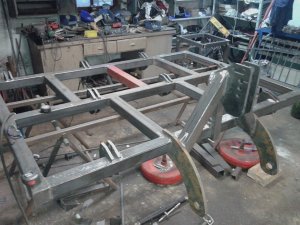

damiandazo 125 Opublikowano 14 Marca 2015 Komu by się chciało pługiem konnym odorywac od granicy:-) Odnośnik do komentarza https://www.agrofoto.pl/forum/gallery/image/552227-plug-do-odorywania-od-miedzy/#findComment-1679386
W_Z_R_B 46 Opublikowano 14 Marca 2015 razernośc ludzka nie zna granic,żeby konym pługiem przy między coś dziubac weźcie nie żartujcie Odnośnik do komentarza https://www.agrofoto.pl/forum/gallery/image/552227-plug-do-odorywania-od-miedzy/#findComment-1679389
BARTEK92 34 Opublikowano 14 Marca 2015 dokładnie tak jak mówią poprzednicy gdzie tu pług konny w tych czasach Odnośnik do komentarza https://www.agrofoto.pl/forum/gallery/image/552227-plug-do-odorywania-od-miedzy/#findComment-1679406

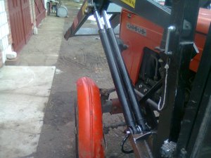

FINN 1572 Opublikowano 14 Marca 2015 a co się dziwicie... jak pewno tam miedze na 3 palce... to i pługiem konnym trzeba odorywac, aby sąsiada pola nie przyorać... bo wtedy w ruch może kosa pójść... ale smiechem , żartem, to ciekawy pomysł... ja mam 4 skibowy pług i kółko na końcu to równo od miedzy nie ma jak odorac... sam mam takie miejsca na polach , że aż się by chciało odorac , a nawet zorać troche miedzy... pomysł fajny ile odstaje za koło ten korpus?? Odnośnik do komentarza https://www.agrofoto.pl/forum/gallery/image/552227-plug-do-odorywania-od-miedzy/#findComment-1679412

malopolanin64 421 Opublikowano 14 Marca 2015 Ja zrobiłem rame przesywającą stary grudziacki pług dwuskibowy. Pola wąskie i przechyłe to sie pułki na granicach robią juz nie wspomne o sąsiadach podorujących, kilka raze ciagnik przy oborywaniu dużym pługiem zciągło a teraz spokój. Pomysł super. Odnośnik do komentarza https://www.agrofoto.pl/forum/gallery/image/552227-plug-do-odorywania-od-miedzy/#findComment-1679439
kierowcazuka 31 Opublikowano 14 Marca 2015 Podoba mnie sie to. Jaki koszt remontu? Odnośnik do komentarza https://www.agrofoto.pl/forum/gallery/image/552227-plug-do-odorywania-od-miedzy/#findComment-1679442
Gość Profil usunięty Opublikowano 14 Marca 2015 Ja odoruję pługiem podorywkowym pięcioskibowym, wiadomo że nie da się tak głęboko orać, ale lepsze to niż zostawiać szeroką miedzę. Ale dwuskibowy pług stoi nieużywany, więc może zrobię taki patent. Odnośnik do komentarza https://www.agrofoto.pl/forum/gallery/image/552227-plug-do-odorywania-od-miedzy/#findComment-1679445
malopolanin64 421 Opublikowano 14 Marca 2015 Próbowałem raz takim 5 skibowym ale troche długi ogon i macha sie ze hej a od miedzy wiadomo trudniejsze warunki Odnośnik do komentarza https://www.agrofoto.pl/forum/gallery/image/552227-plug-do-odorywania-od-miedzy/#findComment-1679459
Piotruniu25 3894 Opublikowano 14 Marca 2015 Ja mam skibowiec konny dorobiony do obsypnika do ziemniaków,w zależności co używam to zakładam skibowiec,albo redlice do ziemniaków. Odnośnik do komentarza https://www.agrofoto.pl/forum/gallery/image/552227-plug-do-odorywania-od-miedzy/#findComment-1679462
grzesmaly 702 Opublikowano 14 Marca 2015 Wy sie nie smiejcie ja poto tylko mam plug 2 skibowy naszczescie wysokich miedz nje mam to ciapkiem daje rade 3 lata mi sie nie chcialo odorac to stare drzewo przesunelo sie prawie o metr i skubany jeszcze poszedl po zezwolenie na sciecie do gminy bo pazernosc faktycznje nie zna granic w necie gdzies widzialem na belce jedna skibe przesuwana za 900 zl to chyba ten wynalazek lepszy Odnośnik do komentarza https://www.agrofoto.pl/forum/gallery/image/552227-plug-do-odorywania-od-miedzy/#findComment-1679486
agro973 41 Opublikowano 14 Marca 2015 a ciekawe jakbyście odorali od miedzy ja miedza miedza jest straszeni wysoka, mam zostawić na szerokość ciągnika miedze i nie orać, trzeba sobie jakoś radzić. Mam pług 4 skibowy ale nie mogę nim orać bo połowa pól jest strasznie po górach że jedna skiba idzie po kolano a druga lekko po wierzchu, wiec tam orze 3 skibowym i od miedzy zostaje. wiec postanowiłem jakoś usprawnić sobie prace. Ten korpus odstaje tak samo jak w pługu dwuskibowym Odnośnik do komentarza https://www.agrofoto.pl/forum/gallery/image/552227-plug-do-odorywania-od-miedzy/#findComment-1679506
kamil927 233 Opublikowano 14 Marca 2015 Nie ma co szerokich miedzy zostawiać bo sąsiad nie ważne jaki to zawsze będzie mu mało. U mnie jest taki jeden pazerny to jak ojciec zostawił miedze ze 30 cm to pojechaliśmy po tygodniu siać a on w międzyczasie orał to miedza nie dość że krzywa to miała już 10cm i od tamtej pory ojciec stwierdził że miedza będzie miała tyle żeby byo ją tylko widać a tamtego mówi jeszcze kiedyś orać nauczy prosto a przede wszystkim swoje <_<Za wynalazka 5 daję bo tak jak w Twoim przypadku to musisz mieć coś takiego a u mnie ziemia płaska to i dwuskibowym odorze Odnośnik do komentarza https://www.agrofoto.pl/forum/gallery/image/552227-plug-do-odorywania-od-miedzy/#findComment-1679557

agro973 41 Opublikowano 14 Marca 2015 Koszt to 100zł materiał i pług 400zł, ja akurat połowę pól ma że albo miedza wysoka, sięga do połowy ciągnika, albo stroma że ani wjechać na miedzę bo można spaść, jak wejdziecie w mój kanał na yt i poszukacie filmik z redlenia ziemniaków, to zobaczycie jakie mam miedze Odnośnik do komentarza https://www.agrofoto.pl/forum/gallery/image/552227-plug-do-odorywania-od-miedzy/#findComment-1679958
