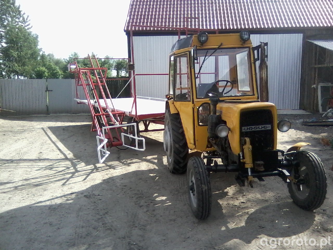

mateuszc355 2189 Opublikowano 2 Marca 2015 Maszyna do zbierania małych kostek ? Jak się to sprawuje ? Odnośnik do komentarza https://www.agrofoto.pl/forum/gallery/image/549968-ursus-c-330/#findComment-1671275
Mr-rolnik2000 13 Opublikowano 2 Marca 2015 moze będzie film z pracy tego ??? Odnośnik do komentarza https://www.agrofoto.pl/forum/gallery/image/549968-ursus-c-330/#findComment-1671336
kamil2111 20 Opublikowano 2 Marca 2015 Polak potrafi, gratuluje pomysłu;) 5 Odnośnik do komentarza https://www.agrofoto.pl/forum/gallery/image/549968-ursus-c-330/#findComment-1671359
marcos330 8 Opublikowano 3 Marca 2015 Maszyna do zbierania małych kostek ? Jak się to sprawuje ? Tak do małych kostek. Otórz historia jest taka, zrobiłem ją w tamtym roku do transportera dałem pas klinowy, lecz podczas pracy w wysokiej temperaturze pasek poddawał się i ząb zabierający nie potrafił utrzymać kostki. Na ten sezon zastosuję łańcuch. moze będzie film z pracy tego ??? W tegoroczne żniwa dodam film. Odnośnik do komentarza https://www.agrofoto.pl/forum/gallery/image/549968-ursus-c-330/#findComment-1671408
DionizyZlotopolski 105 Opublikowano 3 Marca 2015 napędzany hydrauliczne? Odnośnik do komentarza https://www.agrofoto.pl/forum/gallery/image/549968-ursus-c-330/#findComment-1671482
marcos330 8 Opublikowano 3 Marca 2015 tak silnik hydrauliczny Odnośnik do komentarza https://www.agrofoto.pl/forum/gallery/image/549968-ursus-c-330/#findComment-1671916
grzesmaly 701 Opublikowano 11 Marca 2015 Bylo to zapiac z boku ciagnika przekladnia kontowa i na walek wieksze obroty i beleczki tataja na druga przyczepe tylko na polu trzeba przepiac przyczepe bardziej na prawo jak bede mial chwile to wstawie zdjecia takiego wynalazka w orginale z dani (diuks) tak sie chyba nazywajeszcze jedno pytanko jaka jest szerokosc doczepki szerokosc osi i osie na resorze czy sztywno Odnośnik do komentarza https://www.agrofoto.pl/forum/gallery/image/549968-ursus-c-330/#findComment-1677575
marcos330 8 Opublikowano 17 Marca 2015 os to 180cm gabaryty platformy 220 x 600 cm.Jest to sztywna konstrukcja i nie jak sie wydaje ze dla ułatwienia pracy przy konstruowaniu czy zbicia kosztów (cale sterty resorów na złomach ) po prostu wydaje mi się ze to bardziej stabilna konstrukcja przeznaczona do przewozu prostokątnych prasek . Pozdrawiam. Odnośnik do komentarza https://www.agrofoto.pl/forum/gallery/image/549968-ursus-c-330/#findComment-1682371
grzesmaly 701 Opublikowano 17 Marca 2015 Ja przed zniwami swoja przerabiam czyli osie poszezam na 220 i wywalam resory tylko moja jest 250 na 750/900powinna byc stabilna bo nie jest za duza Odnośnik do komentarza https://www.agrofoto.pl/forum/gallery/image/549968-ursus-c-330/#findComment-1682466
