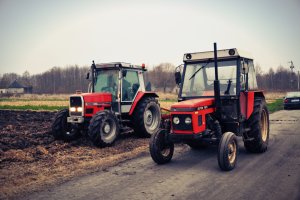

radmax 159 Opublikowano 13 Lutego 2015 bliźniaki niech się sprawuje 5 Odnośnik do komentarza https://www.agrofoto.pl/forum/gallery/image/546998-massey-ferguson-3670/#findComment-1659183
ursus9014h 44 Opublikowano 13 Lutego 2015 Przy młodszym bracie wygląda naprawde potężnie Bezawaryjności Odnośnik do komentarza https://www.agrofoto.pl/forum/gallery/image/546998-massey-ferguson-3670/#findComment-1659263
mateusz1122 15 Opublikowano 14 Lutego 2015 ten maly brat jeszcze rosnie hehe 5 leci pozdrawiam Odnośnik do komentarza https://www.agrofoto.pl/forum/gallery/image/546998-massey-ferguson-3670/#findComment-1659387
radmzes 144 Opublikowano 14 Lutego 2015 Jaki sprzęt do niego masz? Odnośnik do komentarza https://www.agrofoto.pl/forum/gallery/image/546998-massey-ferguson-3670/#findComment-1659403
jonek98 2956 Opublikowano 14 Lutego 2015 Ale bydle mniejszego brata by nosem wciągnoł 5 leci.A mógłbyś podać wymiar opon przednich i tylnich ? Odnośnik do komentarza https://www.agrofoto.pl/forum/gallery/image/546998-massey-ferguson-3670/#findComment-1659414
lordhagen 283 Opublikowano 14 Lutego 2015 Przy młodszym bracie wygląda naprawde potężnie Bezawaryjności Brat mniejszy, ale chyba starszy. Odnośnik do komentarza https://www.agrofoto.pl/forum/gallery/image/546998-massey-ferguson-3670/#findComment-1659504
Danielkoltun 9 Opublikowano 14 Lutego 2015 Ale bydle mniejszego brata by nosem wciągnoł 5 leci.A mógłbyś podać wymiar opon przednich i tylnich ? Przód 16.9 r 30 Tył 20.8 r 42 Jaki sprzęt do niego masz? Jeszcze nic konkretnego tylko co to pogłębiacz i zestaw uprawowo-siewny . Ale jeszcze zamierzam kupić jakąś 5-tkę obrotową tylko się muszę zorientować jaki pług wybrać żeby nie było kłopotu z częściami typu ; lemiesze odkładnica , pierś itp Odnośnik do komentarza https://www.agrofoto.pl/forum/gallery/image/546998-massey-ferguson-3670/#findComment-1659584
sznajdik 573 Opublikowano 14 Lutego 2015 No to żeby nie było problemu z częściami polecam kvernelanda części zawsze są i zamienniki też są Odnośnik do komentarza https://www.agrofoto.pl/forum/gallery/image/546998-massey-ferguson-3670/#findComment-1659722
zetorpl 15 Opublikowano 14 Lutego 2015 Ładny sprzęt który rok Odnośnik do komentarza https://www.agrofoto.pl/forum/gallery/image/546998-massey-ferguson-3670/#findComment-1659735
Danielkoltun 9 Opublikowano 14 Lutego 2015 92 ROK Odnośnik do komentarza https://www.agrofoto.pl/forum/gallery/image/546998-massey-ferguson-3670/#findComment-1659784

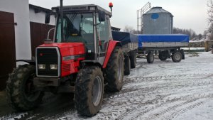

Danielkoltun 9 Opublikowano 14 Lutego 2015 Może ktoś z was orientuje się jak powinien działać ten sterownik DATATRONIC w słupku prawym kabiny bo mam z nim problem nic nie pokazuje , po przekręceniu stacyjki na raz mrugają te kontrolki w przyciskach i po chwili gasną a jedna pod trzecim przyciskiem świeci , naciskając na przycisk pierwszy u mnie w wersji językowej Niemieckiej Mode/reset kontrolka zaświeca się do puki nie puszczę przycisku , pozostałe przyciski ( brak reakcji) i pokrętło brak reakcji. Jak coś wiecie opiszcie jak to działa od chwili przekręcenia stacyjki. Odnośnik do komentarza https://www.agrofoto.pl/forum/gallery/image/546998-massey-ferguson-3670/#findComment-1659805
Kamil1998 92 Opublikowano 14 Lutego 2015 Czy ten duży MF miał wymieniany przedni most? Odnośnik do komentarza https://www.agrofoto.pl/forum/gallery/image/546998-massey-ferguson-3670/#findComment-1659906
Gość konteno Opublikowano 14 Lutego 2015 no też mnie to dziwi że nie jest w kolorze innych elementów ciągnika Odnośnik do komentarza https://www.agrofoto.pl/forum/gallery/image/546998-massey-ferguson-3670/#findComment-1659914
GosRolDemski 80 Opublikowano 15 Lutego 2015 Skąd go kupiłeś ? Jakieś wieksze miasto Odnośnik do komentarza https://www.agrofoto.pl/forum/gallery/image/546998-massey-ferguson-3670/#findComment-1660241
sznajdik 573 Opublikowano 15 Lutego 2015 Z tym sterownikiem to bywa różnie w tych już wiekowych sprzętach jak są nie koniecznie działają są tam podobno jakieś baterie czy akumulatory które tracą swą żywotność Odnośnik do komentarza https://www.agrofoto.pl/forum/gallery/image/546998-massey-ferguson-3670/#findComment-1660361
Danielkoltun 9 Opublikowano 15 Lutego 2015 Z tym sterownikiem to bywa różnie w tych już wiekowych sprzętach jak są nie koniecznie działają są tam podobno jakieś baterie czy akumulatory które tracą swą żywotność Kolego!!! Masz rację !! w tym sterowniku są dwie baterie wielkości 5ZŁ . Rozebrałem ten sterownik z ciekawości jest w oryginalnym nienagannym stanie tylko nie przyszło mi do głowy sprawdzić tych baterii , bo sądziłem że są ładowane w jakiś sposub . Spotkałeś się z tego typu przyczyną że przez te baterie nie działał ten sterownik ? Odnośnik do komentarza https://www.agrofoto.pl/forum/gallery/image/546998-massey-ferguson-3670/#findComment-1660551
radmzes 144 Opublikowano 16 Lutego 2015 Kolego wstaw zdjęcie tego sterownika. Odnośnik do komentarza https://www.agrofoto.pl/forum/gallery/image/546998-massey-ferguson-3670/#findComment-1660647
Danielkoltun 9 Opublikowano 17 Lutego 2015 Mam problem z dodaniem zdjęcia ale dam link do takiego samego jak wygląda http://obrazki.elektroda.pl/8736358300_1351760608.jpg Powinien ten link działać. Ogólnie to tak , po odpaleniu ciągnika na sterowniku świeci się kontrolka pod jednym NIEBIESKIM ( Slip control ON/OFF ) przyciskiem i nic nie wyświetla na wyświetlaczu . Co do baterii to nie rażą mocą bo są dwie po 3v i jedna ma 0.41v a druga 0.14v kupię drugie . Ciągnik pochodzi z kujawsko-pomorskiego a co do osi przedniej to była regenerowana . Odnośnik do komentarza https://www.agrofoto.pl/forum/gallery/image/546998-massey-ferguson-3670/#findComment-1661278
radmzes 144 Opublikowano 17 Lutego 2015 Mam taki sam sterownik i też nie wiem jak go uruchomić. Odnośnik do komentarza https://www.agrofoto.pl/forum/gallery/image/546998-massey-ferguson-3670/#findComment-1661284
Danielkoltun 9 Opublikowano 17 Lutego 2015 Mam taki sam sterownik i też nie wiem jak go uruchomić. Kolego czy u ciebie jak przykręcisz zapłon to próbowałeś naciskać klawisze i kręcić tym pokrętłem ? . Bo u mnie to wygląda następująco : Świeci się jedynie dioda na przeciwko trzeciego przycisku , naciskając na przycisk pierwszy (mode/reset) dioda się zaświeca na czas przyciśnięcia , przyciski 2 i 4 gdy przyciskam nie reagują (diody się nie zaświecają). , przycisk 3 nie reaguje na przyciskanie (dioda świeci się cały czas) , pokrętło nie reaguje na kręcenie , na wyświetlaczu nic nie ma. Odpisz jak jest u ciebie ? Chcę się dowiedzieć czy mam sprawne te przyciski . Odnośnik do komentarza https://www.agrofoto.pl/forum/gallery/image/546998-massey-ferguson-3670/#findComment-1661747
