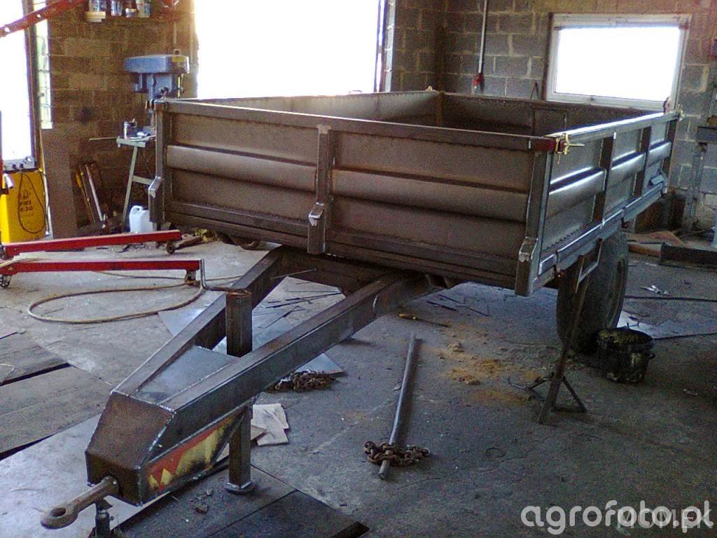

jaro86 37 Opublikowano 17 Lutego 2015 sam robiłeś tą podpórkę? Odnośnik do komentarza https://www.agrofoto.pl/forum/gallery/image/546905-wywrotka-sam/#findComment-1661286
momek 28 Opublikowano 17 Lutego 2015 sam wszystko co jest w tej wywrotce robiłem sam mimo osi i siłownika Odnośnik do komentarza https://www.agrofoto.pl/forum/gallery/image/546905-wywrotka-sam/#findComment-1661360
marobas 234 Opublikowano 17 Lutego 2015 ta obudowa ucha zaczepu wygląda jakby tam miała być schowana pompa wprawdzie nie robiłem przyczepy, ale wydaje mi sie że to ucho bardzo wysunięte (ono chyba jest z dyszli do 2 osiowych?) nie będzie za bardzo na ugięcie narażone? domyślam sie ze tak zrobione, żeby ucho sie obracało? Odnośnik do komentarza https://www.agrofoto.pl/forum/gallery/image/546905-wywrotka-sam/#findComment-1661411
momek 28 Opublikowano 18 Lutego 2015 chciałem zrobić żeby się obracało ale to był problem że ile będzie kosztowało i wg że nie trzeba ale to kwestia przejachania przez wysoką miedze po skosie i coś się ukręci ale to już było życzenie odgórne Odnośnik do komentarza https://www.agrofoto.pl/forum/gallery/image/546905-wywrotka-sam/#findComment-1661955
