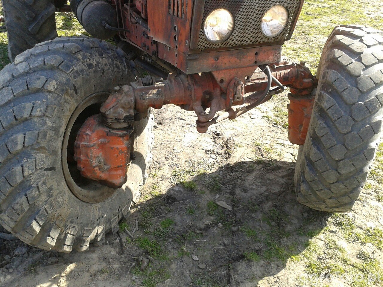

skręt po wywaleniu kolumny i przeróbce na siłownik
mateuszmtz

johndeere5090m
ten skręt to przerabiany?
kubaguzik
wyrzuciliśmy kolume z pod maski. załozylismy siłownik i drążek, no i orbitrol przy kierownicy.
seweryn20
Tylko uważaj przy cofaniu na tak skręconych kołach i włączonym napędzie.  Zwrotnice nie mają zderzaków i prawe koło może skrzywić drążek.
kubaguzik
tak, wiem co i jak.

GrzegorzJurowski
Zapewne w jedną strone ma lepszy skręt
seweryn20
Równy skręt ustawiasz zmieniając rozstaw kół. Prosta sprawa.
johndeere5090m
Ciekawe co będzie z przednim napędem na takim skrecie
kubaguzik
a co ma być?! przecież to stożek.
seweryn20
No właśnie. Nie ma krzyżaków dla których kąt pracy ma znaczenie.
Johny6910
Jaki siłownik zastosowaliście?  myślałem nad zastosowanie podobnego rozwiązania u mnie bo przy rozstawie 1,8m w lewo skręca na miejscu a w prawo trzeba pół ha
kubaguzik
20-25 cm wysówu.
