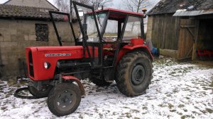

Da radę założyć tu balonówki?
jakubaczek 31 Opublikowano 5 Stycznia 2015 musial byś zmienic piasty z czopami od c360 i felgi od ostrowka, opony balonowe i jest Odnośnik do komentarza https://www.agrofoto.pl/forum/gallery/image/540174-ursus-c-360/#findComment-1631809

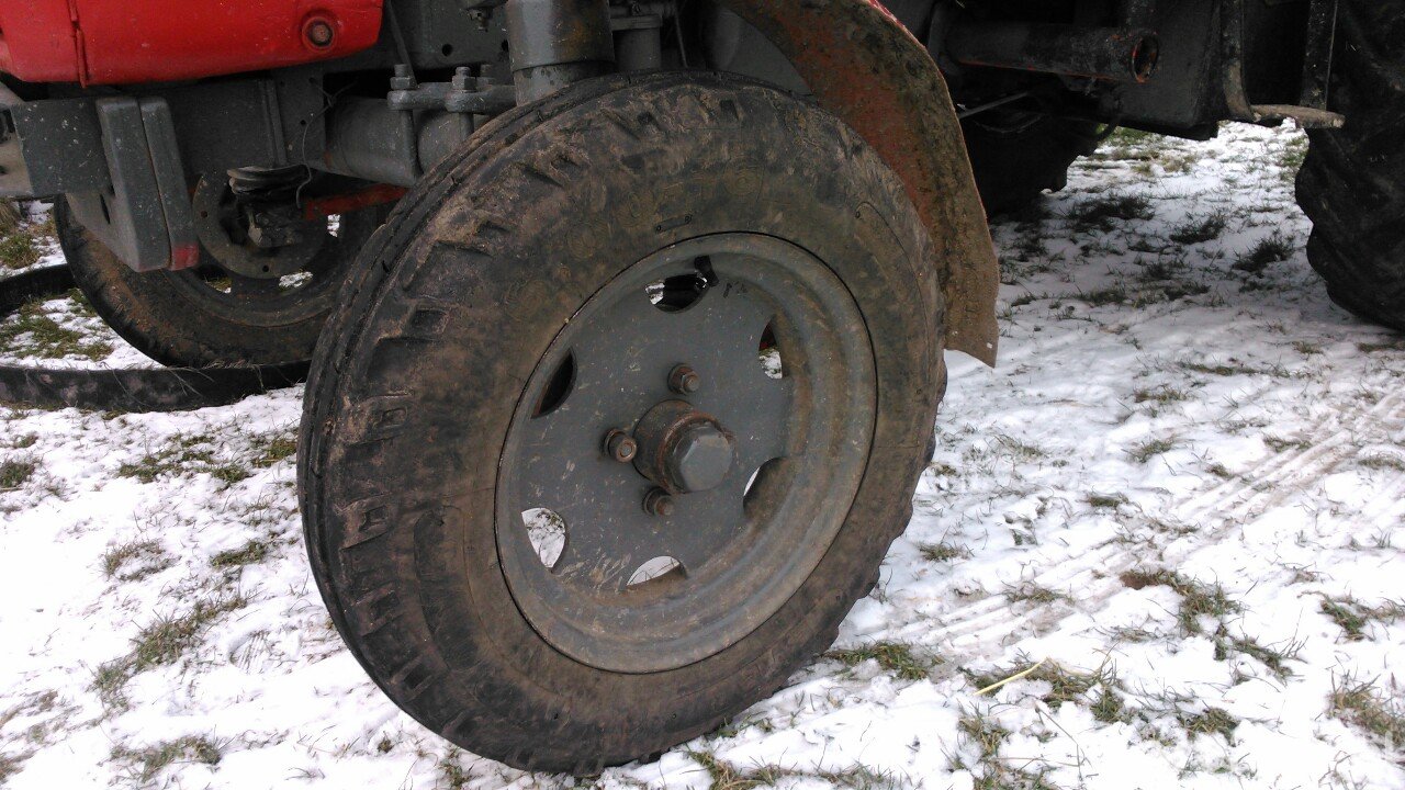

ursusek-360 49 Opublikowano 5 Stycznia 2015 A od czego mogą być te piasty co są teraz założone? Odnośnik do komentarza https://www.agrofoto.pl/forum/gallery/image/540174-ursus-c-360/#findComment-1631810
izydor6280 1268 Opublikowano 5 Stycznia 2015 piasta starego typu pod 18, montowane głownie w 4011 i opcjonalnie w 360 Odnośnik do komentarza https://www.agrofoto.pl/forum/gallery/image/540174-ursus-c-360/#findComment-1631905
FINN 1541 Opublikowano 5 Stycznia 2015 ewentualnie, wstaw 7.50-16 do 360 straczy... Odnośnik do komentarza https://www.agrofoto.pl/forum/gallery/image/540174-ursus-c-360/#findComment-1631992
URSUS16 278 Opublikowano 5 Stycznia 2015 to już lepiej dołożyć i balonówki założyć niż 7.5 Te felgi lubią pekać... Odnośnik do komentarza https://www.agrofoto.pl/forum/gallery/image/540174-ursus-c-360/#findComment-1632033
adas2524 15 Opublikowano 5 Stycznia 2015 ja mam 750.16 i przy turze w zupełności wystarcza Odnośnik do komentarza https://www.agrofoto.pl/forum/gallery/image/540174-ursus-c-360/#findComment-1632037
DK94 193 Opublikowano 5 Stycznia 2015 Jak masz zakładać balonówki to zakładaj, jaki jest sens zmiany 18-6.00 na 16-7.50 gorsze prowadzenie, ciągnik wydaje się niższy z przodu itp... Odnośnik do komentarza https://www.agrofoto.pl/forum/gallery/image/540174-ursus-c-360/#findComment-1632057
mateuszc355 2189 Opublikowano 5 Stycznia 2015 Załóż 7,50-18 . Odnośnik do komentarza https://www.agrofoto.pl/forum/gallery/image/540174-ursus-c-360/#findComment-1632146
Adi96 1850 Opublikowano 5 Stycznia 2015 Niech założy balonówki jeśli nie robi w ziemniakach na tych 6.00 czy 7,50 przód się zapada i po 60-tce Odnośnik do komentarza https://www.agrofoto.pl/forum/gallery/image/540174-ursus-c-360/#findComment-1632155
ursusek-360 49 Opublikowano 6 Stycznia 2015 Tylko że ja mam opony 6-16 Odnośnik do komentarza https://www.agrofoto.pl/forum/gallery/image/540174-ursus-c-360/#findComment-1632254
Deutz-Fahre-90 1 Opublikowano 1 Kwietnia 2015 ja też mam 6.00-16 na 3P z turem i siadłem tylko raz a po za tym to mniej łąki niszcze niż kuzyn co kiedyś mi zwoził wszystko Farmerem 102,44. Odnośnik do komentarza https://www.agrofoto.pl/forum/gallery/image/540174-ursus-c-360/#findComment-1692816
