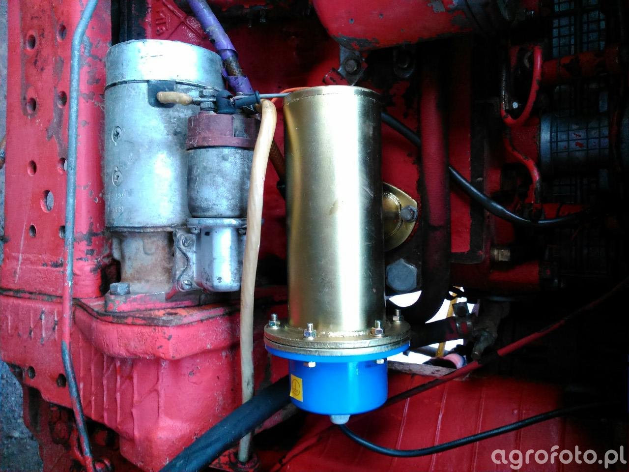

Teraz żadne mrozy mu nie straszne:-)

mtz123456asdfghhj 11 Opublikowano 13 Grudnia 2014 Mam taka sama super sprawa 30 min grzania pzy -30 i pali od strzała. Odnośnik do komentarza https://www.agrofoto.pl/forum/gallery/image/537133-grzalka-plynu-chlodniczego-w-mtz-82/#findComment-1618214

Marcin91 288 Opublikowano 14 Grudnia 2014 Jak się spisuje taka grzałka? Można ją założyć do innego ciągnika czy to typowa grzałka do MTZ/Belarus? Odnośnik do komentarza https://www.agrofoto.pl/forum/gallery/image/537133-grzalka-plynu-chlodniczego-w-mtz-82/#findComment-1618439
Misiek_98 68 Opublikowano 14 Grudnia 2014 Z tego co wiem to kolega dopiero ją zamontował Odnośnik do komentarza https://www.agrofoto.pl/forum/gallery/image/537133-grzalka-plynu-chlodniczego-w-mtz-82/#findComment-1618447
seweryn20 826 Opublikowano 14 Grudnia 2014 To ja powiem bo mam ją prawie trzy lata. To grzał dedykowana do tego ciągnika. Moc 1800W, termostat. Grzeje szybciutko i rewelacyjnie się sprawdza nawet w największe mrozy. Odnośnik do komentarza https://www.agrofoto.pl/forum/gallery/image/537133-grzalka-plynu-chlodniczego-w-mtz-82/#findComment-1618542
SerMazdamer69 2 Opublikowano 14 Grudnia 2014 tak to typowa grzałka :-) jest wyjście specjalne na trzy sruby tylko przykrecic :-D Odnośnik do komentarza https://www.agrofoto.pl/forum/gallery/image/537133-grzalka-plynu-chlodniczego-w-mtz-82/#findComment-1618658
henes 11 Opublikowano 15 Grudnia 2014 Potwierdzam w całosci to co napisał Seweryn20.Płyn chłodniczy plus taka grzałka,plus paliwo z dobrym dodatkiem i zapalanie MTZ-a w najsilniejsze nawet mrozy jest przyjemnością. Odnośnik do komentarza https://www.agrofoto.pl/forum/gallery/image/537133-grzalka-plynu-chlodniczego-w-mtz-82/#findComment-1619264
ZetorMisio 889 Opublikowano 29 Grudnia 2021 Odkopalem stare zdjęcie. Ta grzałkę można zamontować w Belarus 820? Nie będzie nic przeszkadzac? Wydaje mi się że w tym miejscu mam zamontowany zbiorniczek do płynu do szyby przedniej. Odnośnik do komentarza https://www.agrofoto.pl/forum/gallery/image/537133-grzalka-plynu-chlodniczego-w-mtz-82/#findComment-2917344
Indiana 32 Opublikowano 29 Grudnia 2021 @ZetorMisio można zamontować w 820. Z lewej strony, musisz tylko przenieść w inne miejsce zbiorniczek płynu spryskiwaczy. Potem korek mrozowy w bloku silnika puknąć aż się przegnie albo przebić czymś i wyjąć. Niektóre grzałki sprzedają z inne bez uszczelki. Uszczelkę można dorobić. Po założeniu grzałki uzupełnić płyn chłodniczy, i po jakimś czasie skontrolować poziom, bo układ się odpowietrza. Mam takie założone w obu Belarusach, sprawdzają się. Silniki nagrzane, ciągniki palą od strzała, i nagrzewnice ciepłem od razu dmuchają. Mała rzecz a cieszy;p 1 Odnośnik do komentarza https://www.agrofoto.pl/forum/gallery/image/537133-grzalka-plynu-chlodniczego-w-mtz-82/#findComment-2917397
ZetorMisio 889 Opublikowano 29 Grudnia 2021 @Indiana a bez grzałki tak te wszystkie ruski ciężko palą? Przy -10 zapalił bo zapalił ale długo krecil i już prawie Akumolatory zaczęły padać i jakoś załapał, Zetor zapali normalnie a MTZ ledwo ledwo. I gdzie mu tam się przestawia na alternatorze na ładowanie zimowe? Odnośnik do komentarza https://www.agrofoto.pl/forum/gallery/image/537133-grzalka-plynu-chlodniczego-w-mtz-82/#findComment-2917402
Indiana 32 Opublikowano 29 Grudnia 2021 Na 14V śrubkę trzeba przekręcić. Każdy ma inaczej. Stary Bel stał na zewnątrz i przy -20 na jednym aku odpalał. Ten młodszy miał na 2 aku już ciężej. W obu instalacja na 12V. Grzałka to koszt 180-250zł. Ale zdrowiej dla silnika. Oszczędzasz rozrusznik i akumulatory. Poza tym olej silnikowy też będzie rzadszy i silnik ma inne smarowanie. Odnośnik do komentarza https://www.agrofoto.pl/forum/gallery/image/537133-grzalka-plynu-chlodniczego-w-mtz-82/#findComment-2917408
ZetorMisio 889 Opublikowano 29 Grudnia 2021 https://m.olx.pl/d/oferta/grzalka-podgrzewacz-plynu-1800w-mtz-belarus-pronar-d240-d245-CID757-IDi3gAT.html?reason=observed_ad Nawet 165, tylko jak zamówiłem lampy na przód to mi jedna zbita przyszła, ale takiej grzałki zbić się nie da🤔 Odnośnik do komentarza https://www.agrofoto.pl/forum/gallery/image/537133-grzalka-plynu-chlodniczego-w-mtz-82/#findComment-2917412
Indiana 32 Opublikowano 29 Grudnia 2021 Kup, zamontuj. Jeśli towar sprawny, będziesz Pan zadowolony 1 Odnośnik do komentarza https://www.agrofoto.pl/forum/gallery/image/537133-grzalka-plynu-chlodniczego-w-mtz-82/#findComment-2917415
