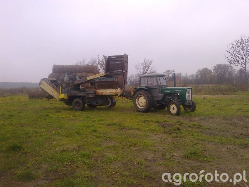

No i anna schowana Panowie jaki polecacie pług zagonowy 4 skibowy na zabezpieczeniach zrywanych ?

ursus330m 19 Opublikowano 18 Listopada 2014 Tylko 4 skiby?Anna była zawsze garażowana bo nie wygląda Odnośnik do komentarza https://www.agrofoto.pl/forum/gallery/image/533950-ursus-c-355-anna/#findComment-1607592

mateuszc355 2189 Opublikowano 18 Listopada 2014 Tak wiem że resory lepsze tylko że kwestia kasy bo wiadomo zrywalny tańszy i z kasą ciężko jest . U nas z kamieniami to zależy od pola ale orałem już pługiem zrywalnym i tragedii nie było . Już tak z tatą myśleliśmy kupić po cenie złomu od wuja starego kvernelanda 4x40 na zabezpieczeniach zrywalnych tylko że wszystkie odkładnice , płozy do wymiany już i nie wiemy czy go brać czy nowego np. akpila i bez roboty mieć dobry pług A anna jak ja sięgam pamięcią to tylko raz zimą stała na dworze . Odnośnik do komentarza https://www.agrofoto.pl/forum/gallery/image/533950-ursus-c-355-anna/#findComment-1607837
