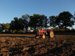

Przygotowanie ciągnika c360 do orki przez dawid3p :P
- ciśnienie w lewej oponie 0,4 bara, ciśnienie w prawej oponie 0,5 bara, Przód nie istotny 1,4 bara
- dodatkowo 5 obciążników w lewym kole (żeby zminimalizować poślizg mniej dociążonego koła)
- ramiona podnośnika przełożone o jeden frez wyżej dla wyższego podnoszenia ;D
Orka na 25 cm bez zadrapania UG 3 skiby ;)
Adi96 ten 3p ma siłę większą siłę niż niejedna c360 (i nie dlatego że jestem chorym fanem ale tak jest silnik po remoncie stan idealny)  a pług na 25 cm ziemia 4b no to co ty myślałeś to tylko 47 km :D kto orze na trójce :P a się nie okopie bo ma zaparcie jak cholera, Mtz mnie wku*wia ale 3p to świetny silnik i zarazem ciągnik jako reszta c360
Ja tam nie miałem niczego złego na myśli że 3P słaby czy jaki  , i nie chcem o takie głupoty się kłócić, zdziwiło mnie troche  bo dobrze szedł po równym jak burza tylko most wył :D .Się nie dziwie że silniejszy że jak silnk po kapitalce w następnym roku ja pokaże co moja maszyna potrafi :D .Z tymi obciążnikami to wszelki poślizg usunąłeś? Bo u mnie na nowych oponach jest taki minimalny ale chyba normalny przy orce.
