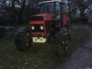

Ursus 1014 De luxe
Po pracy;)
Jakie polecacie lampy robocze na górę kabiny???
Informacje o zdjęciu Ursus 1014 De luxe
Zrobione z SONY ST26i
  • 1,2 mm
  • ISO 0
Wyświetl informacje EXIF o wszystkich zdjęciach
  • Zaawansowany
  • ursusc914
  • 48 292
Z doświadczenia mogę polecić ci lampy ledowe firmy Wesem. Kupiłem je na allegro za 114 zł/sztuka. W porównaniu do halogenów na żarówkę H3 oświetlają dużo większą powierzchnię, przy dwukrotnie mniejszym zużyciu prądu. Do tego duża zaleta: białe światło z lampy led dobrze radzi sobie z kurzem osiadającym na szybie.

Jakiego rozmiaru ten ciągnik ma opony? Jakieś takie większe mi się wydają niż fabryczne..
Udostępnij ten komentarz
Link do komentarza
  • Zaawansowany
  • ursusc914
  • 48 292
Według mnie to na przodzie są 14.9 r24 zaś na tyle 18.4 r38.

Mógłby mi ktoś napisać czym różni się 1014 DL od zwykłej 1014?
Link do komentarza
  • Zaawansowany
  • jonek98
  • 1076 5078
@kedziorek deluxy szły na eksport miały gruby dach tapicerke na błotnikach i takie bajery.Mechanicznie nie wiem czy się rożniły
Link do komentarza
  • Zaawansowany
  • ursusc914
  • 48 292
W swojej 1014DL mam:
-rozbudowaną hydraulikę:
    -dodatkowy rozdzielacz hydrauliki (co daje razem 6 wyjść hydraulicznych z tyłu ciągnika),
    -dwa siłowniki pomocnicze podnośnika( zwiększony udźwig podnośnika),
-duże koła (14.9 r24 przód i 18.4 r38 z tyłu),
-chłodnicę oleju przekładniowego,
-kabinę tzw.komfortową z tzw. grubym dachem (tapicerka na błotnikach, nawiewy powietrza, dodatkowe oświetlenie robocze, panel z przełącznikami w dachu,radio plus głośniki),
-maskę tzw. fińską, błotniki tylne nowego typu(dostosowane do większych kół),
-błotniki przednie plastikowe,
-mechanizm kierowniczy na orbitrol, ja mam orbitrol umieszczony w kabinie pod pulpitem,
-zmieniony pulpit w kabinie (palenie z kluczyka, osobny przełącznik do świateł i inne...),
-hydrauliczna blokada przedniego mostu,
-zaczep hitch firmy Dromone Engineering(irlandia),
Opisałem to co mam w swoim ursusie z sprowadzonym z Irlandii, rok prod.2001.
