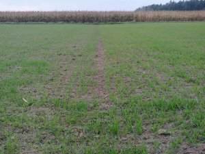

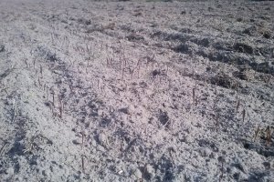

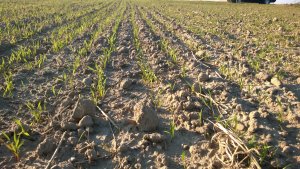

20.09.14r. Bezorkowy siew, pod korzeń 200 kg polifoski 6. Siane zestawem agro-masz
proxy8441 250 Opublikowano 4 Października 2014 jaka norma wysiewu? Odnośnik do komentarza https://www.agrofoto.pl/forum/gallery/image/528487-zyto-palazzo/#findComment-1589558
damianus2222 120 Opublikowano 5 Października 2014 Ok 74 kg/ha mi wyszło Odnośnik do komentarza https://www.agrofoto.pl/forum/gallery/image/528487-zyto-palazzo/#findComment-1589640
Gość a1fe26c2 Opublikowano 5 Października 2014 Jaka klasa gleby?Siew wyszedł równiutko i zdjęcie też dobrze skomponowane. Odnośnik do komentarza https://www.agrofoto.pl/forum/gallery/image/528487-zyto-palazzo/#findComment-1589867
damianus2222 120 Opublikowano 5 Października 2014 klasa V i VI. Stanowisko po łubinie. Siane zestawem w mojej galerii, a ja siałem tu 1 raz i bez znaczników jakoś w miarę wyszło. Odnośnik do komentarza https://www.agrofoto.pl/forum/gallery/image/528487-zyto-palazzo/#findComment-1590058
