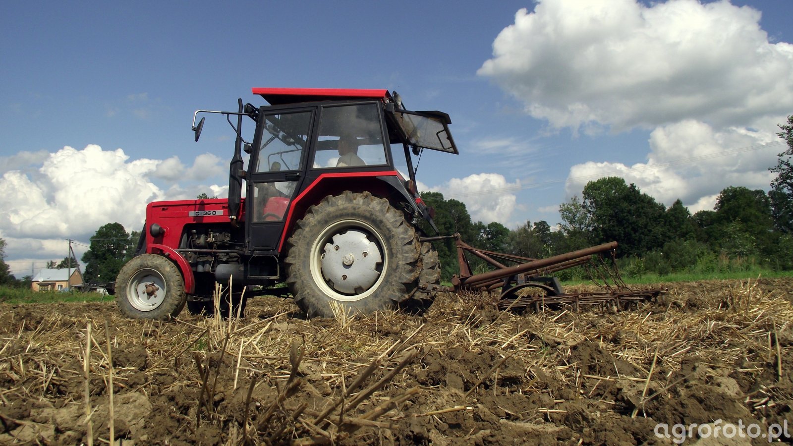

W trakcie bronowania podorywki...aktualnie brony leżą pod garażem w trzech kawałkach..prawdopodobnie to był ich ostatni wyjazd w pole...
Jedno pole które jest rozkładane całkowicie się urwało...a drugie jest naderwane...dodatkowo w tej nie rozkładanej części oberwało się  mocowanie łańcuchów na jednym z pól.. same pola też są popękane i zęby kładą się jak chcą...już mi się nawet nie chce ich po raz kolejny łatać...bo i tak te brony nie robią takiej roboty jak powinny...
