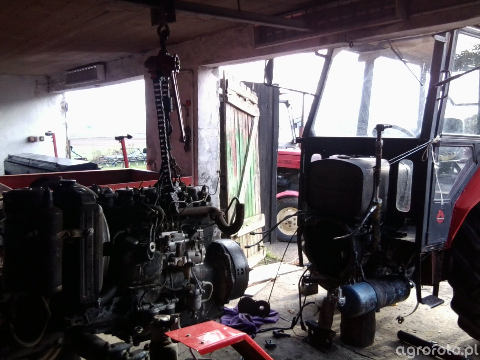

mateuszc355 2189 Opublikowano 24 Września 2014 Sprzęgło? Odnośnik do komentarza https://www.agrofoto.pl/forum/gallery/image/526932-ursus-c-360/#findComment-1585062
TheMariko12 437 Opublikowano 24 Września 2014 Też mnie czeka sprzęgło, z tym że nie wiem czy w tym roku zdążę je zrobić ? Odnośnik do komentarza https://www.agrofoto.pl/forum/gallery/image/526932-ursus-c-360/#findComment-1585111
Mytcarek 39 Opublikowano 24 Września 2014 Moja 3p wyglada tak samo Odnośnik do komentarza https://www.agrofoto.pl/forum/gallery/image/526932-ursus-c-360/#findComment-1585131
Rafallll360 991 Opublikowano 24 Września 2014 Mnie to będzie chyba czekać bo mam wrażenia że mało zostało tarczy a sprzęgło było wymieniane 16 lat temu Na przykład jak jadę na 2 wciskam sprzęgło tak samo hamulec obroty 850 i chcę zmienić na wsteczny to strasznie zgrzyta tak samo z R na 2 i inne biegi :wacko: Co może być przyczyną ? 5 leci i powodzenia Odnośnik do komentarza https://www.agrofoto.pl/forum/gallery/image/526932-ursus-c-360/#findComment-1585219
marobas 234 Opublikowano 24 Września 2014 @Rafalll360 -mało tarczy to sprzęgło by łapało coraz wyzej, a biegi na postoju znacznie ładniej wchodzą na niższych obrotach ok 500-600 przy 850 to chyba standard że zgrzytająa jeżli już to prędzej regulacja na zgrzytanie niż wymiana Odnośnik do komentarza https://www.agrofoto.pl/forum/gallery/image/526932-ursus-c-360/#findComment-1585241
Landfarmer 3581 Opublikowano 24 Września 2014 Rafalll może wystarczy na cięgle podciągnąć Odnośnik do komentarza https://www.agrofoto.pl/forum/gallery/image/526932-ursus-c-360/#findComment-1585305
sulos 138 Opublikowano 24 Września 2014 nic z tych rzeczy olej ze skrzyni leciał Odnośnik do komentarza https://www.agrofoto.pl/forum/gallery/image/526932-ursus-c-360/#findComment-1585318
