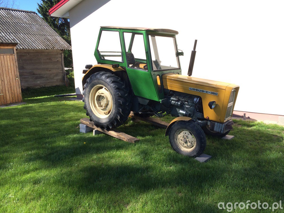

Kolejna inwestycja w 60, tym razem pompa hydrauliczna

Piotr1216 1218 Opublikowano 7 Maja 2014 Oleju się tobie nie chce spuszczać Jaką pompę wsadzałeś ? Ja mam w obydwu 60 hydrotor 25 l/min i dobrze się spisują 5 za zdj Odnośnik do komentarza https://www.agrofoto.pl/forum/gallery/image/502674-ursus-c-360/#findComment-1502824

Adi96 1850 Opublikowano 7 Maja 2014 Pompa fabryczna siadła? Odnośnik do komentarza https://www.agrofoto.pl/forum/gallery/image/502674-ursus-c-360/#findComment-1502877

Mateusz19980916 305 Opublikowano 7 Maja 2014 MafiaKotulin Prowizorka zawsze najlepsza Piotr Olej i tak trzeba było spuścić, ale mniej. Ostatecznie i tak się okazało, że trzeba zmienić olej na nowy, ale przynajmniej lepszy dostęp był. Pompa Zetorowska, wydajność 33,5l/min Rafał Oleju nic się nie rozlało, karton podłożyliśmy, jedynie jak dekiel myłem to trochę trawę przypaliłem, ale to taki mały kawałeczek hehe Adi96 Już nie zbyt ciekawa była, a fabryczna i tak nie była. bławatek Tak słaba, jeszcze tylko trzeba będzie zrobić "górę" (rozdzielacz) i podnośnik będzie pierwszorzędny TheMariko Wiem Odnośnik do komentarza https://www.agrofoto.pl/forum/gallery/image/502674-ursus-c-360/#findComment-1502953
DK94 193 Opublikowano 7 Maja 2014 Dało radę bez spuszczania oleju przy takim małym przechyle? Odnośnik do komentarza https://www.agrofoto.pl/forum/gallery/image/502674-ursus-c-360/#findComment-1502984
Mateusz19980916 305 Opublikowano 7 Maja 2014 Nie, i tak trzeba było spuścić, a później się okazało, że w ogóle trzeba zmienić olej na nowy, ale przynajmniej był lepszy dostęp Odnośnik do komentarza https://www.agrofoto.pl/forum/gallery/image/502674-ursus-c-360/#findComment-1503013
UrsusC360Gold 29 Opublikowano 7 Maja 2014 Z neta zamawiałeś czy ze sklepu jesli tak podaj link ? Odnośnik do komentarza https://www.agrofoto.pl/forum/gallery/image/502674-ursus-c-360/#findComment-1503084
Rafallll360 991 Opublikowano 8 Maja 2014 Wymiana oleju w skrzyni nie jest taka tania <_< 29L Hipola=około 300 zł :unsure: Odnośnik do komentarza https://www.agrofoto.pl/forum/gallery/image/502674-ursus-c-360/#findComment-1503102
adas2524 15 Opublikowano 8 Maja 2014 o matko jak drogo.... ja tez w swojej 60 wymieniałem pompę i olej za agrol-u 30L zapłaciłem 370 zł w hurtowni,a za hipol chcieli 230zł Odnośnik do komentarza https://www.agrofoto.pl/forum/gallery/image/502674-ursus-c-360/#findComment-1503116
ursusy 16 Opublikowano 8 Maja 2014 Sam posiadam pompę od zetora to wogóle inna praca niż na ursusowskiej Odnośnik do komentarza https://www.agrofoto.pl/forum/gallery/image/502674-ursus-c-360/#findComment-1503213

farmtrac675dt 1 Opublikowano 8 Maja 2014 mam pytanie czy na tej pompie zetorowskiej zmienia się masa podnoszenia? bo w 60 orginał 1200kg podnosi Odnośnik do komentarza https://www.agrofoto.pl/forum/gallery/image/502674-ursus-c-360/#findComment-1503301
DK94 193 Opublikowano 8 Maja 2014 Wymiana oleju w skrzyni nie jest taka tania <_< 29L Hipola=około 300 zł :unsure: Ja tam leje stary olej z silnika, bo raz mam wybite gniazda simeringów co niektóre i zmyka, a po za tym zawsze był przepalony a rodzaju oleju nie powinno się zmieniać. Odnośnik do komentarza https://www.agrofoto.pl/forum/gallery/image/502674-ursus-c-360/#findComment-1503336

Adi96 1850 Opublikowano 8 Maja 2014 Wchodzi dokładnie 30l i nie polecam zalewać agrola bo Agrol leci do Ursusów licencyjnych typu 2812 3512 4512 @adas za hipol 230zł to wiesz jak tanio ja płaciłem 320 zł to 100 zł drożej. Z tego co pamiętam to idzie GL 4 80W90 ja mam GL 5 85W90 ta sama lepkość oleju tylko gęstszy od 80 trudniejsza praca w zimie ale lepsza ochrona na skrzynię biegów i mostu.Jak to robić to już dobrze.U mnie po wymianie oleju tylny moście i skrzyni trochę ucichło i podnośnik przestał opadać.Przedtem sporo opadało a teraz tylko 1cm opadnie czy 2cm swoje lata ma rozdzielacz. Mateuszu zaglądałeś do filtra magnetycznego? Odnośnik do komentarza https://www.agrofoto.pl/forum/gallery/image/502674-ursus-c-360/#findComment-1503622
Mateusz19980916 305 Opublikowano 8 Maja 2014 Kupowałem w sklepie GRENE, który też prowadzi sprzedaż internetową, więc jak poszukasz to znajdziesz Ja wlałem 27l i jest akuratnie na środku podziałki. Kupiliśmy olej w "rozlewny", czy jak to się mówi i wyszło dużo taniej. Czy zmienił się udźwig? Dobre pytanie, ale szczerze mówiąc to wątpię, bo pompa ma większą wydajność, więc szybciej Ci będzie podnosić, ale więcej raczej nie, bo cała reszta podnośnika jest ta sama i nie jest przewidziana pod takie ciężary, da się to trochę przerobić, ale o tym nie będę mówił. Tak Adi, wszystko przeczyszczone Przepracować może się nie przepracował, ale po 35latach zrobił się niezły żur, jak masz jakiś wiekowy ciągnik to spuść sobie trochę i zobacz ile masz w nim syfu. Odnośnik do komentarza https://www.agrofoto.pl/forum/gallery/image/502674-ursus-c-360/#findComment-1503768
KarolTD90 1535 Opublikowano 9 Maja 2014 Udźwig nie zależy od wydajności pompy tylko od ciśnienia i średnicy cylindra hydraulicznego Odnośnik do komentarza https://www.agrofoto.pl/forum/gallery/image/502674-ursus-c-360/#findComment-1504158
Adi96 1850 Opublikowano 9 Maja 2014 To co ty po 35 latach nie zmieniałeś oleju że twierdzisz że żur? żuru nie będzie tak dużo jak się zmienia co 10 lat.Jak ja u sb patrzyłem mało było syfu a skrzynia jest jeszcze bdb Odnośnik do komentarza https://www.agrofoto.pl/forum/gallery/image/502674-ursus-c-360/#findComment-1504337
Mateusz19980916 305 Opublikowano 11 Maja 2014 Karol, też tak myślę Adi, nie wiem, mam ten ciągnik od niecałych 2 lat Odnośnik do komentarza https://www.agrofoto.pl/forum/gallery/image/502674-ursus-c-360/#findComment-1505496

Mateusz19980916 305 Opublikowano 11 Maja 2014 Daliśmy za nią 11 tyś., ale już w nią sporo włożyliśmy Odnośnik do komentarza https://www.agrofoto.pl/forum/gallery/image/502674-ursus-c-360/#findComment-1505694
