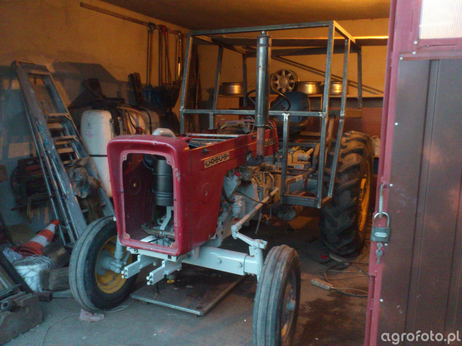

Zaczyna nabierać kształtów Pierwsze przymiarki i obcinanie maski przed kabiną
erykc4011 234 Opublikowano 5 Kwietnia 2014 już nie długo będzie koniec 5 Odnośnik do komentarza https://www.agrofoto.pl/forum/gallery/image/495929-ursus-c-360-3p/#findComment-1478306
wisera 532 Opublikowano 5 Kwietnia 2014 kiedy malujesz maskę? dużo musiałeś przycinać? 5/5 Odnośnik do komentarza https://www.agrofoto.pl/forum/gallery/image/495929-ursus-c-360-3p/#findComment-1478309
czesio200 3401 Opublikowano 5 Kwietnia 2014 na wiosnę 2015 będzie gotowy Odnośnik do komentarza https://www.agrofoto.pl/forum/gallery/image/495929-ursus-c-360-3p/#findComment-1478314
misio3p 2422 Opublikowano 5 Kwietnia 2014 A felgi dalej nie wypiaskowane, oj nie trzymasz sie wyznaczonego planu Odnośnik do komentarza https://www.agrofoto.pl/forum/gallery/image/495929-ursus-c-360-3p/#findComment-1478325
jacek-c-330 548 Opublikowano 5 Kwietnia 2014 teraz widać jaka ta kabina bedzie potężna prawie jak zetor bd w srodku 5/5 Odnośnik do komentarza https://www.agrofoto.pl/forum/gallery/image/495929-ursus-c-360-3p/#findComment-1478336
Domal97 185 Opublikowano 5 Kwietnia 2014 erykc4011 no już coraz bliżej wisera jak zrobię błotniki na tył żeby wszystko razem czesio200 ojciec się śmieje, że do grudnia może do dachu dojdziemy misio3p no jakoś tak wychodzi, jak mam chwile żeby przy ursusie pogrzebać to biorę się za kabinę a koła narazie tak zwlekają ale pewnego dnia, i one się doczekają piaskowania i koloru jacek-c-330 już coś widaćw środku jak się wsiądzie, jest tez butla z bowietrzem, zbiornik paliwa, pedały hamulców, stelarz podłogi więc jest już na czym oko zawiesić dla odwiedzających interesantów Odnośnik do komentarza https://www.agrofoto.pl/forum/gallery/image/495929-ursus-c-360-3p/#findComment-1478518
mateuszc355 2189 Opublikowano 5 Kwietnia 2014 No ładnie się zapowiada Odnośnik do komentarza https://www.agrofoto.pl/forum/gallery/image/495929-ursus-c-360-3p/#findComment-1478560
Adi96 1850 Opublikowano 5 Kwietnia 2014 Widzę że sporo czeka cie jeszcze pracy. % klikam Odnośnik do komentarza https://www.agrofoto.pl/forum/gallery/image/495929-ursus-c-360-3p/#findComment-1478567
luki9610 228 Opublikowano 6 Kwietnia 2014 Planujesz może tłumik ma słupku kabiny? Odnośnik do komentarza https://www.agrofoto.pl/forum/gallery/image/495929-ursus-c-360-3p/#findComment-1479914
Domal97 185 Opublikowano 6 Kwietnia 2014 luki9610 ha dzisiaj był kumpel i o to samo się pytał ale nie, tłumik zostaje w tym samym miejscu, wygląd zewnętrzny chce pozostawić bez zmian, ma wyglądać jak c360 3p z kabiną naglak, zaminy wizualne tylko w środku, połącznie tradycyjności z nowoczesnością Odnośnik do komentarza https://www.agrofoto.pl/forum/gallery/image/495929-ursus-c-360-3p/#findComment-1479953
denis667 0 Opublikowano 6 Kwietnia 2014 Ile metrów potrzebowałeś profilu na całą kabinę z drzwiami itp. ? I z jakiego profilu masz zrobioną całą kabinę ? Odnośnik do komentarza https://www.agrofoto.pl/forum/gallery/image/495929-ursus-c-360-3p/#findComment-1479978
Domal97 185 Opublikowano 6 Kwietnia 2014 Ile metrów to ci dokładnie nie powiem bo nie pamiętam, musiałbym w zeszyt zajrzeć ale wymiary profili oczywiście 4x4 x 3mm, 4x6 x 3mm, 2,5x2,5 x 2 mm, 5x5 x 3 mm i to chyba na tyle co do konstrukcji, głowny szkielet to 4x4, na drzwi 2,5x2,5 tak jak i na szybę, 5x5 na tyle stopy no i 4x6 to pod bocznymi szybami i z przodu na dole, wymiary kabiny to 140x140x140 czyli kwadrat Odnośnik do komentarza https://www.agrofoto.pl/forum/gallery/image/495929-ursus-c-360-3p/#findComment-1479996
denis667 0 Opublikowano 6 Kwietnia 2014 Aha dzięki za odpowiedź. Jak byś mógł sprawdzić ile potrzebowałeś materiału był bym bardzo wdzięczny. Odnośnik do komentarza https://www.agrofoto.pl/forum/gallery/image/495929-ursus-c-360-3p/#findComment-1480012
Domal97 185 Opublikowano 6 Kwietnia 2014 ok, sprawdzę i dam ci jakoś znać Odnośnik do komentarza https://www.agrofoto.pl/forum/gallery/image/495929-ursus-c-360-3p/#findComment-1480027
denis667 0 Opublikowano 6 Kwietnia 2014 Dzięki Odnośnik do komentarza https://www.agrofoto.pl/forum/gallery/image/495929-ursus-c-360-3p/#findComment-1480034
