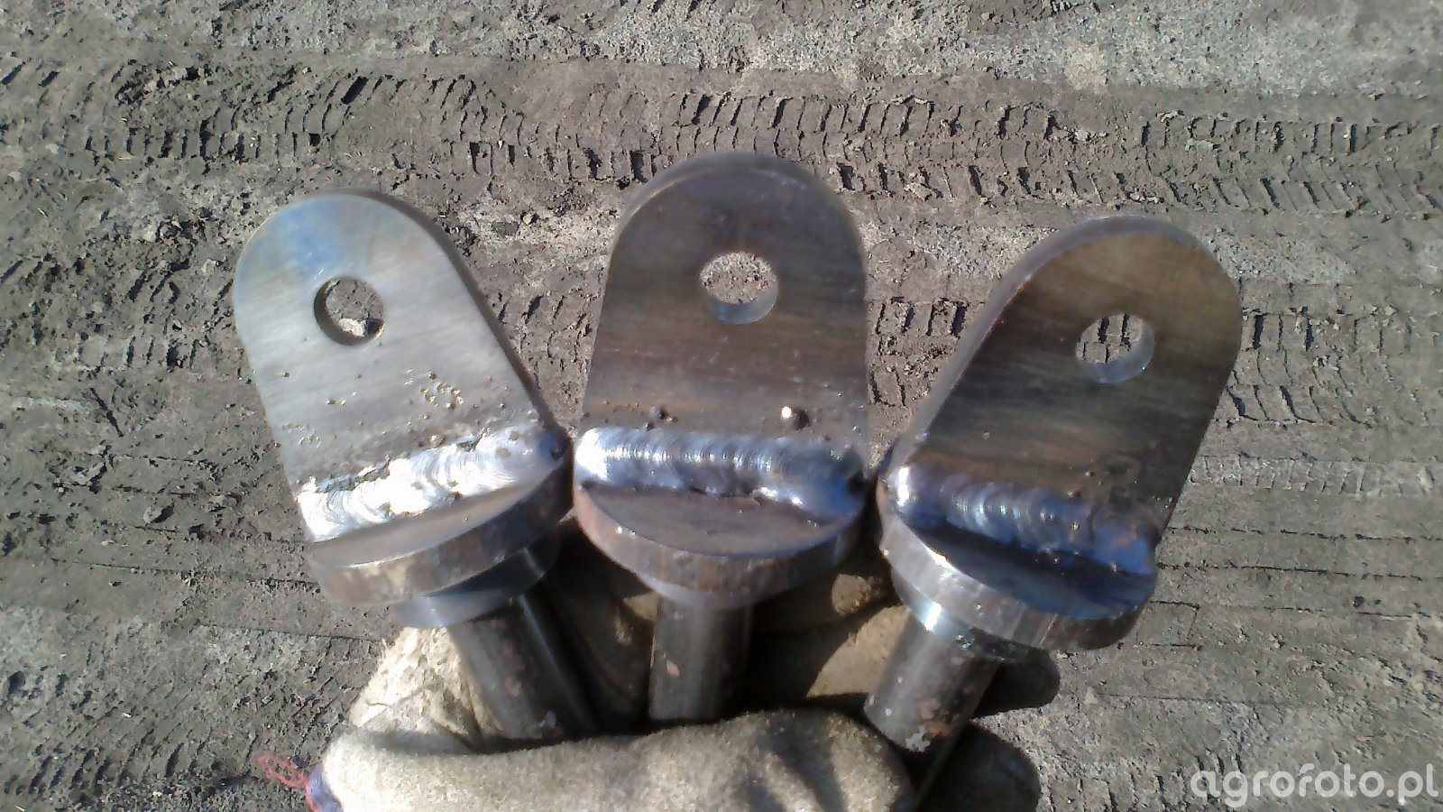

Ścieg spoiny pachwinowej wykonany spawarką elektrodową, elektrodą ER 146.
Gość konteno Opublikowano 2 Marca 2014 Jeśli można wiedzieć to jaką to spawarką klejone? bo nawet przy takiej samej elektrodzie spaw spawowi nierówny (rzecz jasna przez spawarkę ) Odnośnik do komentarza https://www.agrofoto.pl/forum/gallery/image/487647-spoina-pachwinowa/#findComment-1448837
seweryn20 828 Opublikowano 3 Marca 2014 He he. Musisz jeszcze poćwiczyć. Na moje oko to prowadziłeś elektrodę zbyt szybko. Odnośnik do komentarza https://www.agrofoto.pl/forum/gallery/image/487647-spoina-pachwinowa/#findComment-1448976
xxmajdanxx 1 Opublikowano 3 Marca 2014 sewryn20 Każdy spawa tak jak umie Ładnie wyszło Odnośnik do komentarza https://www.agrofoto.pl/forum/gallery/image/487647-spoina-pachwinowa/#findComment-1449122
GrabSystem 6 Opublikowano 3 Marca 2014 Jaką spawarką? Przykro mi, ale nie mogę odpowiedzieć na to pytanie, podając model lub markę. Ta spawarka jest jakeś 2 raz starsza ode mnie i została skompletowana w latach 70 z tego, co było od ręką. seweryn20, a już się wystraszyłem, że badałeś te spoiny defektoskopem i znalazłeś wady w strukturze uziarnienia spoiny oraz anormalny przebieg strefy wpływu ciepła. Dobrze, że tylko na oko... Moim zdaniem na posiadane warunki wyszło satysfakcjonjąco, co nie znaczy, że mogłoby to wyglądać inaczej. xxmajdanxx dziękować Osobiście uważam, że nie potrafię spawać, tylko takie coś co u góry. Odnośnik do komentarza https://www.agrofoto.pl/forum/gallery/image/487647-spoina-pachwinowa/#findComment-1449192
Gość konteno Opublikowano 3 Marca 2014 jeśli stara to transformatorowa a taki całkiem niezły efekt to pewnie dzieło prostownika bo spawanie prądem zmiennym nie jest efektywne , wygląd i jakość spoiny jest gorsza Odnośnik do komentarza https://www.agrofoto.pl/forum/gallery/image/487647-spoina-pachwinowa/#findComment-1449295
pawlus224 2673 Opublikowano 3 Marca 2014 Ech żebym Ja tak umiał Odnośnik do komentarza https://www.agrofoto.pl/forum/gallery/image/487647-spoina-pachwinowa/#findComment-1449298
locke 294 Opublikowano 3 Marca 2014 Spaw jest ładny.Tu na tym po lewej widać że przerwałeś.Ja też walę takie spawy ale to w wakacje jak się spawa przez cały lipiec prawie Odnośnik do komentarza https://www.agrofoto.pl/forum/gallery/image/487647-spoina-pachwinowa/#findComment-1449330
Ursusc385 1800 Opublikowano 3 Marca 2014 Jak to było - ładny spaw, to słaby spaw. Czy się sprawdza, ciężko powiedzieć Odnośnik do komentarza https://www.agrofoto.pl/forum/gallery/image/487647-spoina-pachwinowa/#findComment-1449343
lamboEVO100 655 Opublikowano 3 Marca 2014 Wg mnie najważniejsze to jak najbardziej przetopić materiał a to czy spaw wygląda ładnie to zależy od tego czy ktoś przerywa spawanie czy nie i aby równomiernie przesuwać elektrodę. Ale ja mam małe doświadczenie w spawaniu. Odnośnik do komentarza https://www.agrofoto.pl/forum/gallery/image/487647-spoina-pachwinowa/#findComment-1449356
seweryn20 828 Opublikowano 3 Marca 2014 Żeby dobrze spawać to trzeba spawać. Czyli zawsze jest ten początek. Spawając jest ważne i lico i wtopienie. Fakt że to stara spawarka transformatorowa nie ma specjalnie znaczenie na jakość spawów. Do tego elektrody różowe są stworzone do spawania prądem zmiennym. W przyszłości nie spiesz się z przesuwaniem elektrody i nie pozwól by szlaka wyprzedziła elektrodę. Będziesz miał ładniejsze lico które na całej długości spawu będzie ładnie wtopione w materiał i nie będzie tych dziur na kraju. Odnośnik do komentarza https://www.agrofoto.pl/forum/gallery/image/487647-spoina-pachwinowa/#findComment-1449441
locke 294 Opublikowano 3 Marca 2014 Mój wujek jak pracował w Mostostalu spawał konstrukcje stalowe to tam nie można było obsmarkać czy zrobić jakiś gorszy spaw.Płacili dobrze i wymagali.Nieraz nawet 500 elektrod dziennie wyspawywał.Po dwie brał bo jedną nie szło zalać a, nie można było sobie czegoś wsadzić i przetopić bo jak chodzili i prześwietlali to musiałeś poprawiać. Odnośnik do komentarza https://www.agrofoto.pl/forum/gallery/image/487647-spoina-pachwinowa/#findComment-1449445
seweryn20 828 Opublikowano 3 Marca 2014 No ale spawanie dwoma czy nawet więcej na raz to jazda na skróty i nie jest to fachowe podejście. Nie chodzi tu o zalanie czy przetopienie tylko po prostu szybciej pospawał. Tylko tyle. W każdym razie jest to do nauczenia. Przydaje się a ładny i mocny spaw położony w każdej pozycji cieszy samego spawacza a i wzbudza zachwyt tych co im to nie wychodzi. Odnośnik do komentarza https://www.agrofoto.pl/forum/gallery/image/487647-spoina-pachwinowa/#findComment-1449465
arturooo 127 Opublikowano 3 Marca 2014 nie jest żle , najlepiej ten po środku ale na moje oko ciut za mały prąd był, i tak jak koledzy wolno i równo elektrodę prowadzić Odnośnik do komentarza https://www.agrofoto.pl/forum/gallery/image/487647-spoina-pachwinowa/#findComment-1449472
GrabSystem 6 Opublikowano 3 Marca 2014 Wszystkie te spoiny były wykonane za jednym przejściem, tak wszystko było przyszykowane, nowa elektroda, łuk zainicjowany poza elementem spawanym, żeby wstępnie rozgrzać elektrodę. "Ładny spaw, to słaby spaw" To nie jest na pewno reguła jestem o tym przekonany. Co nie oznacza, że ładny spaw musi być idealny. Tak jak mówi lamboEVO100, musi ziść przetopienie materiału. Należy pamiętać oczywiście, żeby nie nagrzać przesadnie materiału, bo nadmiernie zniszczymy element strefą wpływu ciepła. I wtedy pęknie obok, czyli spaw ładny, a i tak się zepsuło. Ważne jest też dobranie odpowiedniej elektrody w zależności jaką to spełnia funkcję, jaki jest materiał spawany. Występuje z 20 rodzai elektrod "podstawowych" jeżeli chodzi o elektrody w otulinach, a "dedykowanych" to już nie mówię. Nie zapominajmy, że grubości elektrody też ma znaczenie. czyli ogólnie w czortu zmiennych. Co do tych pokazowych spoin to według mnie prąd był dosyć funkcjonalny było widać przetopienie w strefie jeziorka, a spoina bardzo ładnie się układała. Jedynie martwiło mnie nagrzewanie się elementu wynikające z jego małych wymiarów. Nie ma się co przejmować w kosmos to nie leci, a i nikogo życie od tego nie zależy. Będzie działać! Odnośnik do komentarza https://www.agrofoto.pl/forum/gallery/image/487647-spoina-pachwinowa/#findComment-1449557

kizak 2937 Opublikowano 4 Marca 2014 Dwa grube materiały pospawać ,no dobra ,a tak blachę 0,5 mm do 1 cm ,zaczynają się schody a jeśli materiał podmalowany czy wiekowy :wacko: Odnośnik do komentarza https://www.agrofoto.pl/forum/gallery/image/487647-spoina-pachwinowa/#findComment-1449683
Sadek 1521 Opublikowano 4 Marca 2014 To że spawarka transformatorowa i na napięcie zmienne to widać po odpryskach (przejście sinusoidy poprzez 0 ). Ogólnie nie jest źle ale nie znaczy że mogło by być lepiej. Odnośnik do komentarza https://www.agrofoto.pl/forum/gallery/image/487647-spoina-pachwinowa/#findComment-1449764
seweryn20 828 Opublikowano 4 Marca 2014 A równie dobrze może to być wina elektrod. Zależnie od rodzaju i producenta chlapią mniej lub bardzie. Często jest to też podłączenie do elektrody złego bieguna. Spawają dwoma i trzema na raz żeby zalać szybko wybranie pod spaw. Ale w ten sposób spaw jest pełny pęcherzy i zalanej szlaki. Co do wyglądu ładne lico tez jest ważnie, ładnie wtopione kraje świadczą o tym czy jest wtopienie. Tam gdzie jest pęcherz na połączeniu spoiny ze spawem na 99% spoina nie jest wtopiona w materiał tylko nalana. ładny spaw świadczy o tym że ciągła go pewna ręka a prawdopodobieństwo że jest dobrze przetopione jest większe. Brzydki spaw świadczy o tym że spawacz nie umie odpowiednio prowadzić elektrody, lub miał źle oczyszczony materiał, wyprzedziła go szlaka i zalał ją metalem i tak można wymieniać. Odnośnik do komentarza https://www.agrofoto.pl/forum/gallery/image/487647-spoina-pachwinowa/#findComment-1449812
