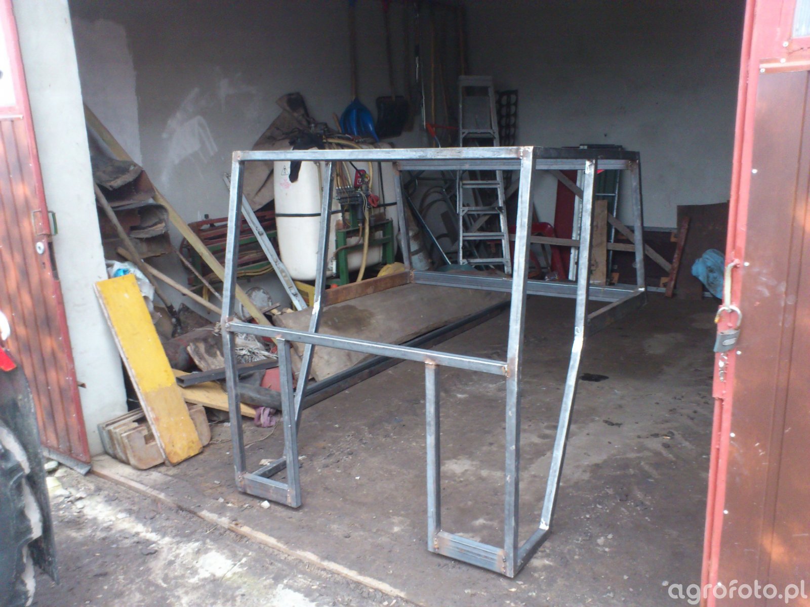

Ciąg dalszy prac

misio3p 2420 Opublikowano 25 Lutego 2014 Jak chcesz rozwiazac ta cala klimatyzacje? Odnośnik do komentarza https://www.agrofoto.pl/forum/gallery/image/486138-kabina-do-ursusa-c-360-3p/#findComment-1443193
prorok 2602 Opublikowano 25 Lutego 2014 Fajnie się zapowiada Ile Ci poszło metrów profili na nią? Jak sobie poradziłeś podczas spawania ze "ściąganiem" materiału? bo te profile są na to strasznie podatne i lubi je pokrzywić... Odnośnik do komentarza https://www.agrofoto.pl/forum/gallery/image/486138-kabina-do-ursusa-c-360-3p/#findComment-1443204
luki9610 228 Opublikowano 25 Lutego 2014 A mnie bardzo zastanawia jak będą założone szyby? Jest przyspawany jakiś plaskownik który na trzymać uszczelki? Odnośnik do komentarza https://www.agrofoto.pl/forum/gallery/image/486138-kabina-do-ursusa-c-360-3p/#findComment-1443251
ovi 244 Opublikowano 25 Lutego 2014 o widze kolega też z Zamojskiego jak ja. Ja też kilka kat temu robiłem kabine tyle że do zetora 5011. Szyby będą zwykłe cz hartowane? A jeżeli chcesz żeby uszczelki były jednolite to wspawaj w każdy narożnik kawałek profila, usztywni to przy okazii całą kabine. Odnośnik do komentarza https://www.agrofoto.pl/forum/gallery/image/486138-kabina-do-ursusa-c-360-3p/#findComment-1443264
Domal97 185 Opublikowano 25 Lutego 2014 Misio zaadoptuje podzespoły z samochodu a całą instalację zrobi się na miedzi Co do metrów to profilu 4x4 jakieś 15m, 2,5x2,5 12 m, 4x8 4 m, 5x5 2,5m, to tak już z górka liczę. Parę rąk do pracy, tu i tam ściski, i technika spawania, chodzi mi o miejsca gdzie zaczynać a gdzie kończyć żeby jak najmniej ciagnelo. Do tego sporo zamieszania było bo kabina z przodu u góry schodzi się 2,5 cm a z tylu 5 cm, pewnie specjalnie tak zrobione żeby ciężej było podrobić ale jak to mówią, polak potrafi, więc szkielet jest identyczny jak kabina na 40 stce, różnica o milimetry, do tego trochę inne stopy i mocowania stop do kabiny, własny patent Odnośnik do komentarza https://www.agrofoto.pl/forum/gallery/image/486138-kabina-do-ursusa-c-360-3p/#findComment-1443304

dstefansky 6 Opublikowano 27 Lutego 2014 Jeśli chodzi o koszty to liczyłeś coś ? Fajny pomysł , jeśli ma się zdolności chęci i czas to czemu nie . Tylko czy to wszystko Ci sie kalkuluje ? Ja się interesowałem jakiś czas temu kabinami . Jakieś 30 km ode mnie jest firma produkująca takie kabiny . Ceny i jakość w porównaniu do tych z allegro mają o niebo lepsze . Będę chyba zamawiał coś bo nie mam czasu na zrobienie kabiny samemu . Jeśli chciałby ktoś jakieś informacje o tej firmie to proszę na priv . Odnośnik do komentarza https://www.agrofoto.pl/forum/gallery/image/486138-kabina-do-ursusa-c-360-3p/#findComment-1444557
Domal97 185 Opublikowano 27 Lutego 2014 dstefansky tak liczyłem i tak przeciętnie zaoszczędzę 2 tyś zł na kabinie a to juz sporo Odnośnik do komentarza https://www.agrofoto.pl/forum/gallery/image/486138-kabina-do-ursusa-c-360-3p/#findComment-1444576
Adrian40stka 28 Opublikowano 27 Lutego 2014 Supr pomysł z tą kabinądach i wgl wszystko będziesz robił ?? ja postaram się może kiedyś pospawać kabinę ale Koja tylko poszerzoną i zdobyć błotniki z laminatu Odnośnik do komentarza https://www.agrofoto.pl/forum/gallery/image/486138-kabina-do-ursusa-c-360-3p/#findComment-1444619
Domal97 185 Opublikowano 27 Lutego 2014 Adrian40stka wszystko oprócz szyb i materiałów oczywiście bo jeszcze tego nie potrafię Odnośnik do komentarza https://www.agrofoto.pl/forum/gallery/image/486138-kabina-do-ursusa-c-360-3p/#findComment-1444992
