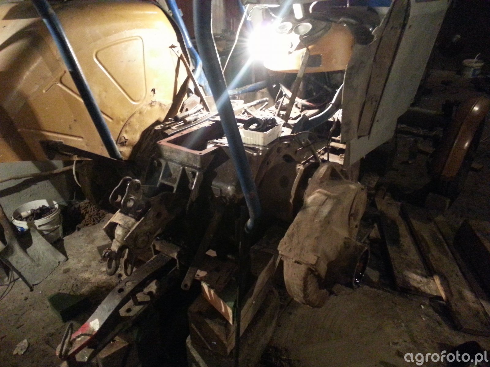

Remont ciąg dalszy. Im się więcej rozkręci to tym więcej rzeczy do zrobienia przybywa.
Piotrek14 219 Opublikowano 23 Stycznia 2014 "Głębiej w las - więcej drzew" Odnośnik do komentarza https://www.agrofoto.pl/forum/gallery/image/477957-ursus-c-360/#findComment-1398576
Gość Zetek5340 Opublikowano 23 Stycznia 2014 Dokładnie tak jak piszesz dlatego ja się boję za swoją zabrać powodzenia z remontem Odnośnik do komentarza https://www.agrofoto.pl/forum/gallery/image/477957-ursus-c-360/#findComment-1398601
misio3p 2434 Opublikowano 23 Stycznia 2014 Skutki lat zaniedbania Odnośnik do komentarza https://www.agrofoto.pl/forum/gallery/image/477957-ursus-c-360/#findComment-1398628
luki9610 228 Opublikowano 23 Stycznia 2014 Bo nic nie było robione od 20 lat. Poza sprzęgłem i podnośnikiem. Oczywiście oleje wymieniane były regularnie. Jak zakończymy remont to podsumuje co było zrobione oraz jakie koszty. Odnośnik do komentarza https://www.agrofoto.pl/forum/gallery/image/477957-ursus-c-360/#findComment-1398703
mateuszc355 2189 Opublikowano 23 Stycznia 2014 No jak generalka to no całego Odnośnik do komentarza https://www.agrofoto.pl/forum/gallery/image/477957-ursus-c-360/#findComment-1399187
Adi96 1850 Opublikowano 23 Stycznia 2014 @Misio3P przestań gadać głupoty bo Ursus nie ma lat 10 ani 20 tylko 30 i z tego widziałęm na jego filmach jego nie ma lekko,nic nie trwa wiecznie jak zadbasz o tylny most? nie przeciążając go nic więcej regularnie olej zmieniać i nic za bardzo nie możesz zrobić bd rozbierał i poprawiał luz miedzy kołem atakującym a kołem talerzowym że by było jak najlepsze zużycie zębów dla niego? Sam się boje zaglądać do swego bo części nie ma dobrych na rynku. Odnośnik do komentarza https://www.agrofoto.pl/forum/gallery/image/477957-ursus-c-360/#findComment-1399407
luki9610 228 Opublikowano 23 Stycznia 2014 Popieram Adi96. Gówna przyczyną remontu by wyciek oleju przez odrzutniki oraz to że ciężko palił i strasznie dymie. Tak jak na tym filmiku to już w trakcie orki tak dwa. I jak już mamy mechanika to robimy szwystko. Uszelnienia silnika z odrzutnikow na uszczelniacze. Nowe końcówki wtrysków i pompa do regeneracji. Całe sprzęgło: tarczę, łapki i sprężyny docisku tarcz. Uszczelniania skrzyni biegów i łożyska. Nowy atak. Blokadę mostu. Uszelnienia zwolnic. Uszczelnienia podnośnika i naprawa regulacji. Nowe klocki hamulcowe. I ogólnie dużo jeszcze rzeczy których nawet nie pamiętam. Ogóle to zostało wymnione wszystkie uszczelki i uszczelniacze. Roboty jest dużo bo robimy od poniedziałku po 12 dziennie. I może w sobotę koniec. Odnośnik do komentarza https://www.agrofoto.pl/forum/gallery/image/477957-ursus-c-360/#findComment-1399445
