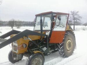

Zakleszczenie czasem się zdarza :D A jak wy rozkleszczacie biegi ?
BajerC360 516 Opublikowano 19 Stycznia 2014 Popuszczam śrubki na dole po kolei, przeważnie biegi do przodu i wkładam delikatnie śrubokręt przeskoczy i już Szczególnie gdy przy zatrzymaniu i zmianie biegu ciągnik zleci, lub wpadnie w dołek wtedy zakleszcza Fajnie 5 Odnośnik do komentarza https://www.agrofoto.pl/forum/gallery/image/477284-ursus-c-360/#findComment-1393693
DK94 193 Opublikowano 19 Stycznia 2014 Ja wożę śrubokręt płaski ze sobą bo zakleszczenie w mojej skrzyni to normalna rzecz. Mam pourywane ograniczniki w obudowie skrzyni biegów i nie raz się zdarza jak na szybko przerzucasz biegi to dwa wchodzą. A zatrzaski mam po dokręcane ręką by w razie czego szybko odkręcić. Odnośnik do komentarza https://www.agrofoto.pl/forum/gallery/image/477284-ursus-c-360/#findComment-1393701
Gość marekfarmer Opublikowano 19 Stycznia 2014 Jak wykręcam bezpiecznik zależnie od tego na którym biegu się zablokuje i przesuwam listwę śrubokrętem do przodu będź do tyłu i po robicie. Przeważnie zajmuje mi to nie dłużej jak 1 minuta. Czasem idzie wyszarpnąć bieg wajchą Odnośnik do komentarza https://www.agrofoto.pl/forum/gallery/image/477284-ursus-c-360/#findComment-1393707
Domal97 185 Opublikowano 19 Stycznia 2014 Ja rozwiązałem problem raz na zawsze zmieniając lewarek na typu (między nogami) nie da sie zablokować biegów, ile już nie próbowałem je zblokować i ile jeżdżę na tym lewarku mam spokój Odnośnik do komentarza https://www.agrofoto.pl/forum/gallery/image/477284-ursus-c-360/#findComment-1393725

Rafallll360 991 Opublikowano 19 Stycznia 2014 Wszystkie wasze metody są dobre ale ja mam inną Mój sposób na rozkleszczanie jest trochę inny bo nie odkręcam zatrzasków i nie dłubię śrubokrętem tylko odkręcam 4 śruby obudowy palca zmiany biegów wyciągam i odkładam na bok .Biorę śrubokręt i wyrównuje wodziki żeby były równe .Trochę ta metoda jest nie dobra bo długo schodzi i trzeba się nagimnastykować żeby założyć obudowę i uszczelka się często ma przecieki <_< Tragedia jest na 2,R,3 często zakleszcza się i wyskakuje szczególnie DWÓJKA i zgrzyta <_< Skąd wiecie który zatrzask jest od którego biegu ? Dziękuje za 5 Odnośnik do komentarza https://www.agrofoto.pl/forum/gallery/image/477284-ursus-c-360/#findComment-1393866
Adi96 1850 Opublikowano 19 Stycznia 2014 Domal ty się nie masz czym chwalić bo twój 3P 1989 czy 1990 więc nie taki stary.Ja to biorę wajchę od biegów szosowych, polowych na poziom 0 i próbuje wybić lewarkiem wrzucam 3 lub 2 jak daleko nie wpadło to może pojdzie jak nie biorę kluczę rozkręcam z góry gdzie mam dany bieg i śrubokrętem płaskim wrzucam na luz i okey.Bolkuję się jak nie wyrzucisz dokładnie poprzedniego biegu i zahamujesz gwałtownie. Odnośnik do komentarza https://www.agrofoto.pl/forum/gallery/image/477284-ursus-c-360/#findComment-1393898

DK94 193 Opublikowano 20 Stycznia 2014 No gdzieś 7-8 minut mi schodzi wszytko poskładać do kupy, najwięcej schodzi mi żeby palcem zmiany... trafić w wodziki.Mnie tak tata nauczył ale może spróbuje przy pomocy zatrzasków. A zakleszcz skrzynie na środku skrzyżowania, a tak to wajcha reduktora na 0, odkręcasz zatrzask, śrubokręt który mam wsadzony w dziurę w pokrywie akumulatora w dłoń przesuwasz wodzik, zakręcasz zatrzask. I góra 2 minuty i jedziesz dalej. Ja rozwiązałem problem raz na zawsze zmieniając lewarek na typu (między nogami) nie da sie zablokować biegów, ile już nie próbowałem je zblokować i ile jeżdżę na tym lewarku mam spokój Nie każdemu takie rozwiązanie pasuje, ja dlatego nie lubię jeździć 330 bo ma tak rozwiązaną dźwignie zmiany biegów. Odnośnik do komentarza https://www.agrofoto.pl/forum/gallery/image/477284-ursus-c-360/#findComment-1394998
bandit66 344 Opublikowano 21 Stycznia 2014 U nas jak pamiętam w 4011 zawsze odkręcało się śruby z ogranicznikami, a później odkręcaliśmy kolumnę lewarka( te cztery śruby) Aż pewnego dnia wymieniliśmy gałkę na końcu lewarka i wodziki w skrzyni, od tego czasu ani raz zakleszczona nie była. Jakieś 10 lat bez zakleszczenia dopiero w 2013 roku skrzynię remontowaliśmy i nadal jest wszystko bdb _______________ Pozdrowienia Odnośnik do komentarza https://www.agrofoto.pl/forum/gallery/image/477284-ursus-c-360/#findComment-1396692
