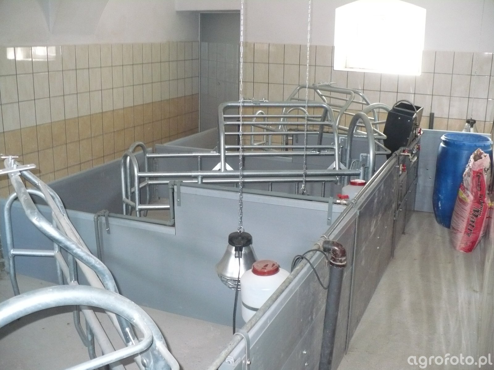

Piotr1614 0 Opublikowano 19 Grudnia 2013 Estetycznie i elegancko 5/5 szkoda tylko że przez pierwszy tydzień Odnośnik do komentarza https://www.agrofoto.pl/forum/gallery/image/470439-porodowka/#findComment-1353045
Szu15000 234 Opublikowano 19 Grudnia 2013 Dlaczego nie ruszta? współczuję wygarniać codziennie odchody A tak poza tym elegancko Odnośnik do komentarza https://www.agrofoto.pl/forum/gallery/image/470439-porodowka/#findComment-1353084
Piotr1614 0 Opublikowano 19 Grudnia 2013 Dlaczego nie ruszta? współczuję wygarniać codziennie odchody A tak poza tym elegancko ponieważ nie złapał bym spadu do szmba co drugi dzień walczę Odnośnik do komentarza https://www.agrofoto.pl/forum/gallery/image/470439-porodowka/#findComment-1353097
lukaczmarek 278 Opublikowano 19 Grudnia 2013 Porodówka bez rusztu ??? :blink: Nie rozumiem jakiego spadu do szamba? Szambo robisz pod porodówką. Odnośnik do komentarza https://www.agrofoto.pl/forum/gallery/image/470439-porodowka/#findComment-1353108
Piotr1614 0 Opublikowano 19 Grudnia 2013 Porodówka bez rusztu ??? :blink: Nie rozumiem jakiego spadu do szamba? Szambo robisz pod porodówką. tak ale z tego szamba pod porodówka to musi być dalej jakieś ujście ? Odnośnik do komentarza https://www.agrofoto.pl/forum/gallery/image/470439-porodowka/#findComment-1353121
lukasz222 2926 Opublikowano 19 Grudnia 2013 Nie musi z tego co pamiętam, w końcu pod chlewnią to też zbiornik. Potrzebne tylko mieszadło. A nadmiar zawsze możesz w beczkowóz i do innego zbiornika, względnie - na pole Odnośnik do komentarza https://www.agrofoto.pl/forum/gallery/image/470439-porodowka/#findComment-1353135
Piotr1614 0 Opublikowano 19 Grudnia 2013 ale pamiętajmy że przez cały rok nie wolno wywozić bezpośrednio na pole trochu zabawy z tym przepompowywaniem Odnośnik do komentarza https://www.agrofoto.pl/forum/gallery/image/470439-porodowka/#findComment-1353138
lukasz222 2926 Opublikowano 19 Grudnia 2013 Właśnie dlatego zaznaczyłem, że na pole względnie można wywozić Z przepompowaniem może być troche zabawy, no chyba, żeby położyć rury do szamba i zamiast zdawać się na spadek terenu to pod rusztami dać pompę. Rozwiązań kilka się znajdzie Ale nie przejmuj sie, ja na porodówkach walcze codziennie z wygarnianiem jak są prosięta jeszcze niewyrośnięte Odnośnik do komentarza https://www.agrofoto.pl/forum/gallery/image/470439-porodowka/#findComment-1353149
Mateusz93 6 Opublikowano 19 Grudnia 2013 Deska 25cm? Odnośnik do komentarza https://www.agrofoto.pl/forum/gallery/image/470439-porodowka/#findComment-1353210
Piotr1614 0 Opublikowano 19 Grudnia 2013 Deska 25cm? 2,5 cm Odnośnik do komentarza https://www.agrofoto.pl/forum/gallery/image/470439-porodowka/#findComment-1353216
Sadek 1524 Opublikowano 19 Grudnia 2013 Widzę że na "bogato", ale porodówka bez rusztu to pomyłka, wiem coś na ten temat ale szczęście że jest już ruszt. Jak koledzy piszą zbiornik pod rusztem mini szambo obok i przepompować nawet beczką. Odnośnik do komentarza https://www.agrofoto.pl/forum/gallery/image/470439-porodowka/#findComment-1353229
romanekdeutz 88 Opublikowano 19 Grudnia 2013 Sam składałeś tą porodówkę czy firma robiła na gotowo? Jaki koszt wyszedł za jeden cały kojec i czy nie myślałeś o używanych? Odnośnik do komentarza https://www.agrofoto.pl/forum/gallery/image/470439-porodowka/#findComment-1353252
Piotr1614 0 Opublikowano 19 Grudnia 2013 Sam składałeś tą porodówkę czy firma robiła na gotowo? Jaki koszt wyszedł za jeden cały kojec i czy nie myślałeś o używanych? nie składałem jej osobiście tylko dwóch majstrów co od razu kafelkowali pomieszczenie, więc to na pewno nie była firma wyposażenie jest z polnet w całości i tam najlepiej sie dowiadywać o koszta a co do używanych kojców mam kilka do sprzedania Odnośnik do komentarza https://www.agrofoto.pl/forum/gallery/image/470439-porodowka/#findComment-1353268
Mateusz93 6 Opublikowano 19 Grudnia 2013 A wysokość deski? Odnośnik do komentarza https://www.agrofoto.pl/forum/gallery/image/470439-porodowka/#findComment-1353293
Piotr1614 0 Opublikowano 19 Grudnia 2013 A wysokość deski? http://www.polnet.poznan.pl/pl/trzoda_chlewna/systemy_utrzymania/scianki_plastikowe Odnośnik do komentarza https://www.agrofoto.pl/forum/gallery/image/470439-porodowka/#findComment-1353316
MarcinFrac 2 Opublikowano 19 Grudnia 2013 Popieram porodówka bez rusztu porażka ... tyle kasy wsadziłeś i nadal musisz widłami zapier... współczuje. ja mam kanał pod porodówka ok 75 cm i starcza na dwa żuty + jedno mycie wiec na okres zimy wystarcza.Wydaje mi sie ze bardzo szybko zobaczysz ze lekko to sie mija z celem i przerobisz to na ruszt. Oscyluje ze koszt rusztu na te 3 stanowiska widoczne na zdjeciu to ok 1000 zł do tego troche pracy z kanałem , beton i swięty spokój raz na zawsze pozdrawiam Odnośnik do komentarza https://www.agrofoto.pl/forum/gallery/image/470439-porodowka/#findComment-1353461
