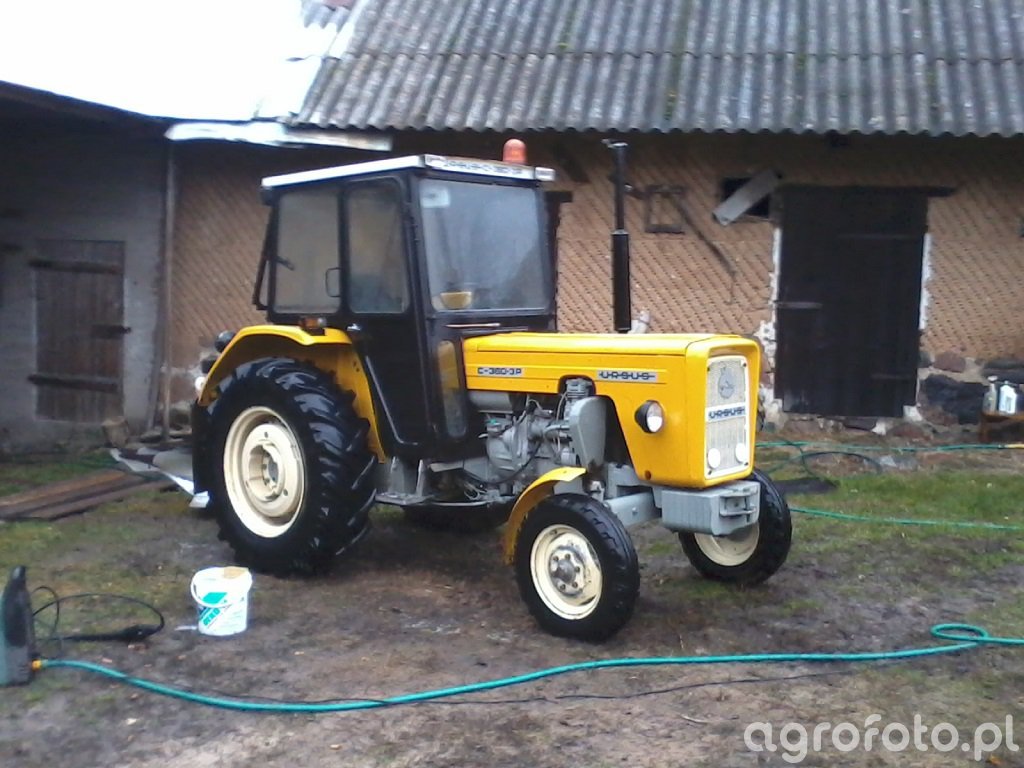

Sezon prac polowych uważam za zamknięty. Ursus umyty, teraz czas na zasłużony odpoczynek. :) W tym sezonie 2x wymiana cylinderka hamulcowego, zerwane nity na tarczy 2giego stopnia sprzęgła i to by było na tyle.

Również dzięki. :D Jak trzeba to trzeba. Najważniejsze że można to zrobić samemu w domowym warsztacie. I nie trzeba bulić na mechanika.
Pewnie zawracałeś na hamulcu i ci cylinderek się zablokował i przez to ta naprawa.Moja c-360 też ma ten sam problem z naprawą hamulców szczególnie w lewym kole,Odkryłem że szczęka hamulcowa po częstym hamowaniu blokuję się o taki wypust.Na 5 napraw zawsze jedna była zjechana do metalu a druga cała cylinderkowi zawsze jeden bolec wypadł. Po dokładnym zmierzeniu wypust był o kilka minimetrów za duży i po skróceniu mam spokój B)
