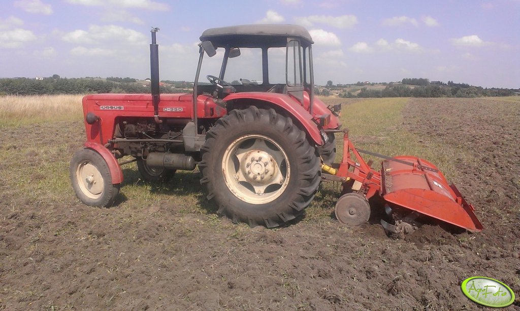

prorok 2732 Opublikowano 15 Września 2013 Jakim biegiem śmigałeś?Teraz to chyba masz w kabinie dobrą wentylację Odnośnik do komentarza https://www.agrofoto.pl/forum/gallery/image/454367-ursus-c-360/#findComment-1286796
maciekuesus 1 Opublikowano 15 Września 2013 tutaj na tym polu to 2 bo lekka ziemia i ładnie idzie ale na cięższej to 1 i obroty muszą być . no teraz w kabinie mam po prostu super wentylacje . muszę wywalić tę puszkę bo szkoda z tym jeździć . ostatnio mam problem w c 360 . podnośnik podniósł na max i nie chce opuścić . co to może być ? na tłoczysku zablokowała czy co ? będę musiał rozebrać tylko nie mam czasu kiedy . Pozdrawiam ! Odnośnik do komentarza https://www.agrofoto.pl/forum/gallery/image/454367-ursus-c-360/#findComment-1286802
TheMariko12 437 Opublikowano 15 Września 2013 Jak oceniasz tą glebogryzarkę ? Odnośnik do komentarza https://www.agrofoto.pl/forum/gallery/image/454367-ursus-c-360/#findComment-1286828
mateuszc355 2189 Opublikowano 16 Września 2013 Z tym podnośnikiem to mieliśmy tak samo . Zdjęliśmy podnośnik przeczyściliśmy te wszystkie filterki bo bardzo dużo syfu miały i działa Odnośnik do komentarza https://www.agrofoto.pl/forum/gallery/image/454367-ursus-c-360/#findComment-1286983
maciekuesus 1 Opublikowano 16 Września 2013 glebogryzarka jest dobra tylko do c 360 za mała a do c 330 za duża Odnośnik do komentarza https://www.agrofoto.pl/forum/gallery/image/454367-ursus-c-360/#findComment-1287043

Klepk995 190 Opublikowano 18 Września 2013 u mnie to zwykle ciapek z glebogryzarką robi dużo tego miałeś ?? Odnośnik do komentarza https://www.agrofoto.pl/forum/gallery/image/454367-ursus-c-360/#findComment-1288369
maciekuesus 1 Opublikowano 18 Września 2013 ogólnie łąk w tym roku glebogryzowałem ponad 1 ha . mało Odnośnik do komentarza https://www.agrofoto.pl/forum/gallery/image/454367-ursus-c-360/#findComment-1288419
