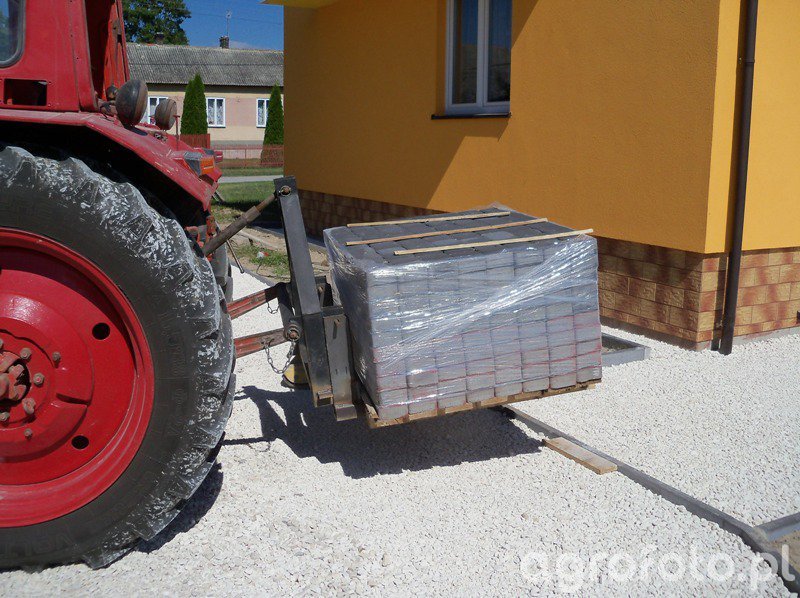

Po raz kolejny potrzeba matką wynalazku. Wykorzystałem wieżyczkę od spycha i dorobiłem do niej na szybko widły z ceownika 120 mm i kilku blach jakie były pod ręką. Już przeszły chrzest bojowy - na palecie jest sporo ponad 1,5 tony. Muszę je tylko przedłużyć na 120 cm i "zaostrzyć" żeby lepiej było wjeżdżać pod paletę.
Z siłownikiem to już by było idealnie. Ja dla ułatwienia podjeżdżania pod paletę nie zrobiłem wideł na sztywno tylko każda osobno może się odchylać na tym górnym bolcu. Łącznik mam tak rozkręcony że najpierw ziemi dotykają końcówki więc same dopasowują się do terenu jak podnoszę lub opuszczam. Efektem ubocznym jest to że na początku podnoszenia najpierw idzie do góry paleta od strony ciągnika i dopiero jak widły się oprą o dolną ramkę podnosi się tył. Po podniesieniu na jakieś 30 cm widły są już równolegle z terenem.
