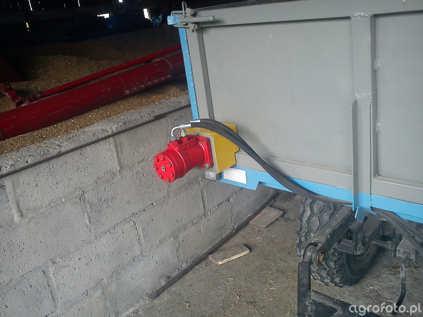

jendrek 124 Opublikowano 10 Sierpnia 2013 Mam 2 pytania: 1) z czego jest ta żmijka na przyczepie ? 2) ile masz zimą śniegu w tej stodole jak wieje ? Teraz jeszcze zrób jakieś nadstawki bo tak to wiele nie wsypiesz na przyczepę. Odnośnik do komentarza https://www.agrofoto.pl/forum/gallery/image/448249-zmijka-wyladowcza/#findComment-1268018

stas 7 Opublikowano 10 Sierpnia 2013 Do jendrek; 1) kupiłem na all...o 2 zwoje ślimakow i zespawałem żmijkę, 2)Snieg nie jest problemem, bo jesienią zboże trzeba przykryć od wróbli. Nadstawki nie są potrzebne,bo ta przyczepa odbiera zboże bespośrednio od kombajnu i musi zdążyć rozładować, więc napełnia się tylko jedym zbiornikiem kombajnu. Rozładunek + dojazd na pole zajmuje 15-20 minut. Odnośnik do komentarza https://www.agrofoto.pl/forum/gallery/image/448249-zmijka-wyladowcza/#findComment-1268056

stas 7 Opublikowano 10 Sierpnia 2013 Silnika nie kupowałem, leżał na warsztacie, a pochodzi z zamiatarki. Moc silnika nie jest potrzebna zbyt duża, ale powinien być wolnoobrotowy. U mnie ciągnik chodzi na najwolniejszych obrotach, bo na wyższych robiła się pryzma nad zsypem i zboże wysypywało się przez burtę przyczepy. Odnośnik do komentarza https://www.agrofoto.pl/forum/gallery/image/448249-zmijka-wyladowcza/#findComment-1268160
Kamil1998 92 Opublikowano 10 Sierpnia 2013 fajny patent. ?U mnie coś w tym roku owies nie chciał zjeżdżać do wysypu i całe przyczepy łopatą podgarniałem. Tylko czy nie lepszy byłby silnik elektryczny,bo traktor owali troche paliwa... Odnośnik do komentarza https://www.agrofoto.pl/forum/gallery/image/448249-zmijka-wyladowcza/#findComment-1268239

stas 7 Opublikowano 11 Sierpnia 2013 Do kamil1998; Właśnie elektrycznego silnika nie chciałem, bo za każdym przyjazdem trzeba polączać kabel i przekładnia pasowa była by mocno rozbudowana, żeby zmniejszyć obroty ślimaka. Przy silniku hydraulicznym mogę regulować obroty dowolnie. Paliwa to spali niewiele, bo ciągnik chodzi na wolnych obrotach, a żmijkę włącza się tylko pod koniec zsypywania zboża. Do gintek; Koszę claasem 88 i sypię na przyczepę jeden zbiornik ( 3-3,5t) i ta jedna przyczepa nadąża odbierać i wysypywać zboże do magazynu. Ani razu nie czekałem kombajnem z pełnym zbiornikiem, a najdalsze pola mam ok 1 km od domu. Moja żmijka POM Augustów ma 8 m i sypie na 2,5 m w górę, więc jej wydajność jest wystarczająca. Przyczepa zboża idzie 8-10 minut. Odnośnik do komentarza https://www.agrofoto.pl/forum/gallery/image/448249-zmijka-wyladowcza/#findComment-1268320

stas 7 Opublikowano 11 Sierpnia 2013 Wykonanie bardzo fajne ale czy nie jest to przerost formy nad treścią? Kilka ruchów łopatą jeszcze nikomu nie zaszkodziło i dodatkowo całe zborze jest wysypane , a tak to jednak te kilka ziaren pod ślimakiem zostanie. Pod ślimakiem zostaje w sumie wiaderko 15- litrowe zboża, a łopatą to można ze dwie przyczepy rozładować. Tu jedna osoba obsłuży i 20 przyczep i się nie narobi. Jak coś można zmechanizować to po co się męczyć. Do kwiatekstokrotki; Cały zestaw to dwie żmijki 2-u metrowe, prawo i lewostronna, 3 chińskie oprawy z łożyskami,silnik hydrauliczny i dwa przewody hydrauliczne. Moja żmijka ma 15cm średnicy, ale może być i mniejsza, pewnie wystarczyły by tyko dwa łożyska na końcach przyczepy. Odnośnik do komentarza https://www.agrofoto.pl/forum/gallery/image/448249-zmijka-wyladowcza/#findComment-1268609

stas 7 Opublikowano 11 Sierpnia 2013 Całe ,,psucie" przyczepy to wywiercenie 10 otworów do mocownia łożysk i jednego otworu na ośkę. Oczywiście żmijka jest montowana tylko na żniwa, a jej demontaż zajmuje nie więcej jak 15 minut. Potem przyczepę można używać jak poprzednio. Odnośnik do komentarza https://www.agrofoto.pl/forum/gallery/image/448249-zmijka-wyladowcza/#findComment-1268779

wyrebski1 123 Opublikowano 9 Stycznia 2015 a gdzie takie ślimaki można kupić i czy do tego silnika musi być swobodny spływ oleju? Odnośnik do komentarza https://www.agrofoto.pl/forum/gallery/image/448249-zmijka-wyladowcza/#findComment-1634341
stas 7 Opublikowano 12 Stycznia 2015 Ja kupiłem same zwoje od tego sprzedawcy: lhttp://allegro.pl/przenosnik-slimakowy-zmijka-john-deere-claas-nh-i4957167870.html Ja podłaczyłem dwa przewody od silnika do jednej pary wyjść w ciągniku, więc swobodny spływ nie jest konieczny. przy takim podłączeniu żmijka może chodzić w prawo lub w lewo. Odnośnik do komentarza https://www.agrofoto.pl/forum/gallery/image/448249-zmijka-wyladowcza/#findComment-1636260
wyrebski1 123 Opublikowano 12 Stycznia 2015 ok, dziękuję kolego za namiar, a tak jeszcze zapytam-jakiej średnicy masz ślimaka ok 100mm i czy zwoje dałeś na rurę grubościenną czy normalną? I jeszcze jak myślisz czy przez otwór w burcie też by zdało egzamin? Odnośnik do komentarza https://www.agrofoto.pl/forum/gallery/image/448249-zmijka-wyladowcza/#findComment-1636475
