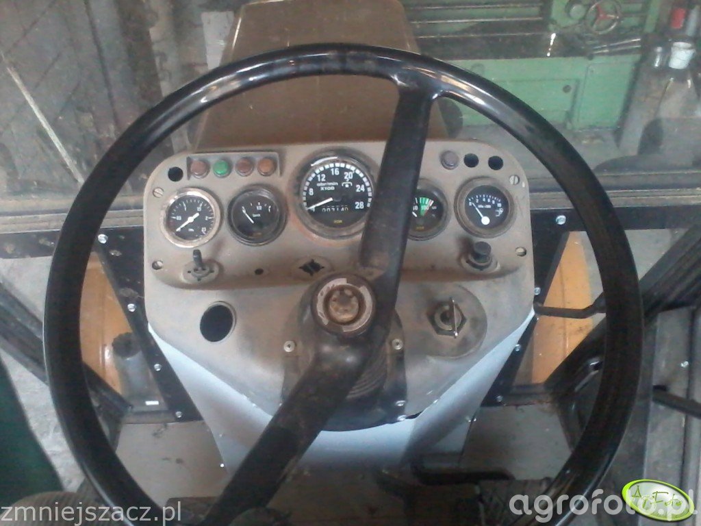

SZYMANOX 480 Opublikowano 14 Lipca 2013 Prawie jak zetor 5 za wykonanie . Odnośnik do komentarza https://www.agrofoto.pl/forum/gallery/image/443115-pulpit-w-c-360/#findComment-1255204
Kamil1998 92 Opublikowano 14 Lipca 2013 to już nie lepiej było wsadzić obrotomierza z zetora? ładniej by to wyglądało,bo masz teraz taką obwódke w postaci dziury Odnośnik do komentarza https://www.agrofoto.pl/forum/gallery/image/443115-pulpit-w-c-360/#findComment-1255231
elmer61 9 Opublikowano 14 Lipca 2013 to już nie lepiej było wsadzić obrotomierza z zetora? ładniej by to wyglądało,bo masz teraz taką obwódke w postaci dziury obrotomierz z zetora jest trochę drogi , a tutaj jest dorobiona metalowa redukcja(przejściówka) Odnośnik do komentarza https://www.agrofoto.pl/forum/gallery/image/443115-pulpit-w-c-360/#findComment-1255236
proxima100 73 Opublikowano 15 Lipca 2013 Z sąsiadem myśleliśmy o tym, żeby założyć całą kabine od zetora do c360. Odnośnik do komentarza https://www.agrofoto.pl/forum/gallery/image/443115-pulpit-w-c-360/#findComment-1255326
LsGelu 31 Opublikowano 15 Lipca 2013 Na allegro ostatnio stała c-355 72r. z całą budą od zetora maska kabina nawet wnetrze zrobione na zetorowskie Odnośnik do komentarza https://www.agrofoto.pl/forum/gallery/image/443115-pulpit-w-c-360/#findComment-1255831
mario666 1899 Opublikowano 16 Lipca 2013 z zetora by było ciężko bo on nie ma linki do obrotomierza Odnośnik do komentarza https://www.agrofoto.pl/forum/gallery/image/443115-pulpit-w-c-360/#findComment-1256377
SZYMANOX 480 Opublikowano 16 Lipca 2013 Dokładnie w zetorze jest licznik bez linki ,napędzany jest z czujnika który jest umiejscowiony pod alternatorem ,a wiec do ceny licznika trzeba by doliczyć jeszcze minimum 200zł...Tak więc to mało opłacalne Odnośnik do komentarza https://www.agrofoto.pl/forum/gallery/image/443115-pulpit-w-c-360/#findComment-1256394
look19 30 Opublikowano 20 Lipca 2013 Dokładnie w zetorze jest licznik bez linki ,napędzany jest z czujnika który jest umiejscowiony pod alternatorem ,a wiec do ceny licznika trzeba by doliczyć jeszcze minimum 200zł...Tak więc to mało opłacalne Racja. Jak kiedyś sprawdzałem, to TACHOPRĄDNICZKA i licznik kosztują w sumie 520zł,więc nie warto. Ciagnik jestdo roboty, nie do szpanu. Jasne, jak się da trzeba sobie poudogadniać co nieco, ale bez przesady. Ja np jestem za siedzeniem z Kunowa lub z MTZ/Belars (wygodniejsze niż z Kunowa, cena ta sama) za 800zł i jest to już znaczna poprawa komfortu, a zegar będzie tylko ładniejszy, nic więcej, a w linkę od czau do czasu, czy w mechanizm licznika dać trochę oleju i po sprawie. Względnie można przerobić manometr z odpowiednią skalą, gdzieś pod pompę oleju podłączyć(jak się doda gazu ciśnienie jak i obroty wzrastają) i odczytywać ciśnienie jako obroty(nie będzie nigdy skakać wskazówka, tarczę można dosztukować w obr/min) no i raczej wieczne będzie(cały czas ma kontakt z olejem). Odnośnik do komentarza https://www.agrofoto.pl/forum/gallery/image/443115-pulpit-w-c-360/#findComment-1258581
SZYMANOX 480 Opublikowano 20 Lipca 2013 Dziadek mówił że po niecałym roku od zakupu Zetora, gdzieś ok.88 roku ta tachoprądniczka kosztowała tyle co pół Zetora Więc cena teraz nie jest taka tragiczna Odnośnik do komentarza https://www.agrofoto.pl/forum/gallery/image/443115-pulpit-w-c-360/#findComment-1258648
