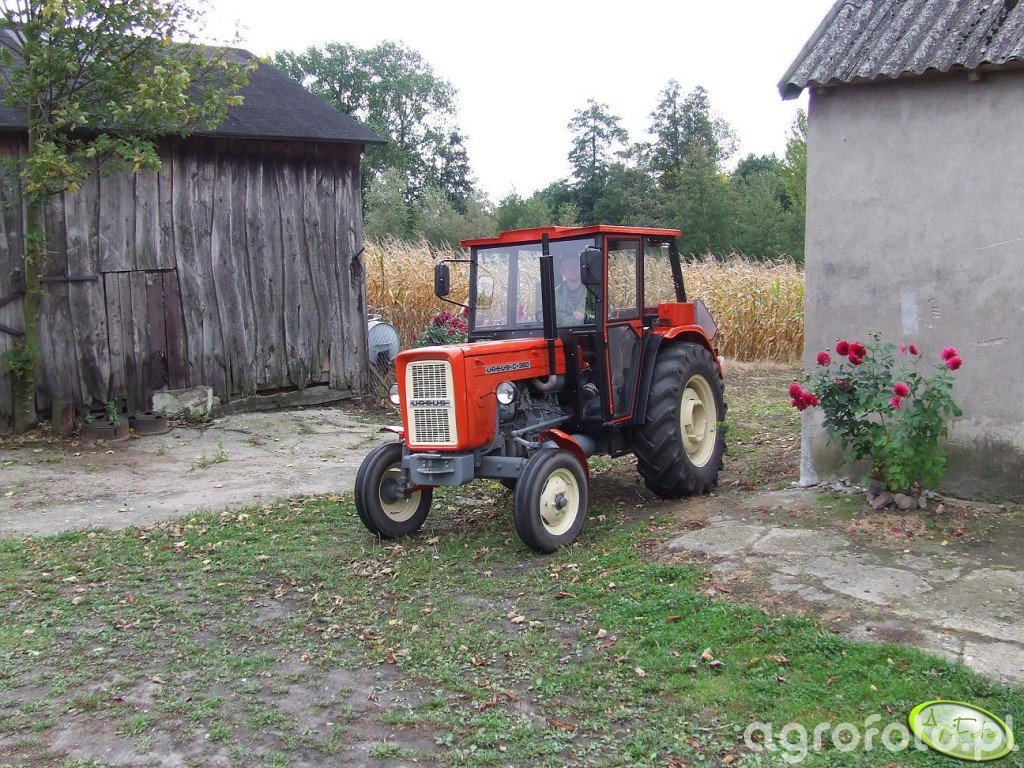

jak myślicie czy warto ją zamienić na c330 z 1985 roku ? c330 ma z tyłu opony jakieś 90% przód słabe ale jeszcze z sezon dwa wytrzymają , kabina puszka co myślicie ?
 i zobaczę czy warto
Jeżeli w takim stanie jak opisałeś wyżej, mowa o oponach i kabinie. To moim zdaniem nie warto, będziesz się musiał schylać do biegów, kabina nie do porównania z ta co masz, wieje pada itp.
Zastanów się dobrze, ale i tak nie patrz na nasze komentarze, możesz się nimi lekko zasugerować, ale ostateczną decyzję podejmij sam.
Ao jakiej oszczędnosci tego czegoś c 330 mówicie bo to wogóle nie jest oszczędny traktor chcesz normalnie coś zaorać 30 -35 cm to tylko 1 skibą hektar około 6-7 godzin 4 litry na godzine 28 litrów chcesz glebiej pokultywatorować 7-8 zębów 1,5 meta hektar robisz ze trzy godziny , żedym wałem bryl nie porozbijasz bo na 4 biegu to to z 6km/h ....jak chcesz se jeżdzić na piwo to się zamie bo do niczego innego się to nie nadaje ... siewnika 2,7 metra z pełną skrzynią 300kg nie podniesie, pełnego opryskiwacza 450l też ...
