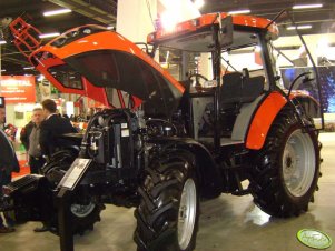

XMK13 411 Opublikowano 10 Marca 2013 Prezentuje się WSPANIALE!!! 5 Odnośnik do komentarza https://www.agrofoto.pl/forum/gallery/image/418264-ursus-11034/#findComment-1172134
japycz17 53 Opublikowano 10 Marca 2013 Najładniejszy ze wszystkich wystawionych Ursusów Odnośnik do komentarza https://www.agrofoto.pl/forum/gallery/image/418264-ursus-11034/#findComment-1172150
mekiss 31 Opublikowano 10 Marca 2013 Co z tego ze jest ladny jak dalej nie dostal skrzyni z polbiegami ,ja nie wiem czy oni to robia specjalniezeby go nie sprzedawac czy co Odnośnik do komentarza https://www.agrofoto.pl/forum/gallery/image/418264-ursus-11034/#findComment-1172170

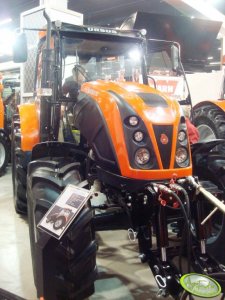

adikpl1 260 Opublikowano 10 Marca 2013 Zgadzam się z Wami w pełnej rozciągłości, ale ten czarny wlot na masce zastąpiłbym takimi jak to teraz zrobili w serii H Odnośnik do komentarza https://www.agrofoto.pl/forum/gallery/image/418264-ursus-11034/#findComment-1172171

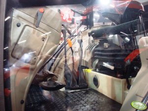

XMK13 411 Opublikowano 10 Marca 2013 Półbiegi są, tylko mechaniczne (taki drugi reduktor jak to było w 11024). Odnośnik do komentarza https://www.agrofoto.pl/forum/gallery/image/418264-ursus-11034/#findComment-1172175
mekiss 31 Opublikowano 10 Marca 2013 Oczywiscie trzeba uzywac sprzygla to tych polbiegow ,jak oni chca konkurowac z Zetorem Odnośnik do komentarza https://www.agrofoto.pl/forum/gallery/image/418264-ursus-11034/#findComment-1172177
XMK13 411 Opublikowano 10 Marca 2013 W 10014T są półbiegi elektrohydro., a za jakiś czas dadzą i tu takie półbiegi! Odnośnik do komentarza https://www.agrofoto.pl/forum/gallery/image/418264-ursus-11034/#findComment-1172185
XMK13 411 Opublikowano 10 Marca 2013 Ten model miał dodatkowo podgrzewane lusterka i kamerę z tyłu. Odnośnik do komentarza https://www.agrofoto.pl/forum/gallery/image/418264-ursus-11034/#findComment-1172268
MgrLukash 154 Opublikowano 10 Marca 2013 No nie powiem, nawet nawet na fotkach wygląda Skrzynia jest taka sama jak w Farmtracu 685/690? Posiada ktoś jakieś dane techniczne tego modelu? Odnośnik do komentarza https://www.agrofoto.pl/forum/gallery/image/418264-ursus-11034/#findComment-1172316
mirek767 46 Opublikowano 10 Marca 2013 Jak będzie połowę tańszy od zetora, to może i ktoś go kupi bo inaczej to sensu nie widzę Odnośnik do komentarza https://www.agrofoto.pl/forum/gallery/image/418264-ursus-11034/#findComment-1172339
HIlary 4 Opublikowano 10 Marca 2013 A ja uwazam,ze to najlepszy Ursus , smiało może konkurowac z zetorem i innymi konkurentami Odnośnik do komentarza https://www.agrofoto.pl/forum/gallery/image/418264-ursus-11034/#findComment-1172346
mirek767 46 Opublikowano 10 Marca 2013 Tylko że Forterra to już sprawdzona konstrukcja która jest jedynie systematycznie unowocześniana; a to to po prostu składak który z jakimkolwiek ursusem ma prawdopodobnie tyle wspólnego co NH z JD. Powinno być na niego chociaż ze 3 lata gwarancji. Odnośnik do komentarza https://www.agrofoto.pl/forum/gallery/image/418264-ursus-11034/#findComment-1172440
masseyferguson6140 5 Opublikowano 10 Marca 2013 Podstawa w ciągnikach tej mocy to układy elektrohydrauliczne. Skupiają się na wizualnych szczegółach. Dziwna jest ta polityka Ursusa, łatwiej zmienić maskę kabinę światła, niż przekładnie. Pozostała po potędze tylko nazwa. Odnośnik do komentarza https://www.agrofoto.pl/forum/gallery/image/418264-ursus-11034/#findComment-1172474
HIlary 4 Opublikowano 10 Marca 2013 kiedy w sprzedaży?? Odnośnik do komentarza https://www.agrofoto.pl/forum/gallery/image/418264-ursus-11034/#findComment-1172512
piotreq8011 93 Opublikowano 10 Marca 2013 No fakt przy 110km to półbiegi elektro mogłby by już być ale poniżej 100 km to czemu nie? Farmtraki jakoś się sprzedają bez tej pieruńskiej elektroniki Odnośnik do komentarza https://www.agrofoto.pl/forum/gallery/image/418264-ursus-11034/#findComment-1172529
XMK13 411 Opublikowano 10 Marca 2013 Ten Ursus jest złożony z markowych i sprawdzonych podzespołów, a jak poczekamy to elektrohydro. też włożą! Odnośnik do komentarza https://www.agrofoto.pl/forum/gallery/image/418264-ursus-11034/#findComment-1172557
locke 294 Opublikowano 10 Marca 2013 Ty to on ma silnik110 KM ??!!! Ja myślałem że on ma 130 KM O_o Odnośnik do komentarza https://www.agrofoto.pl/forum/gallery/image/418264-ursus-11034/#findComment-1172615
XMK13 411 Opublikowano 10 Marca 2013 Dokładniej 113KM. Odnośnik do komentarza https://www.agrofoto.pl/forum/gallery/image/418264-ursus-11034/#findComment-1172624
