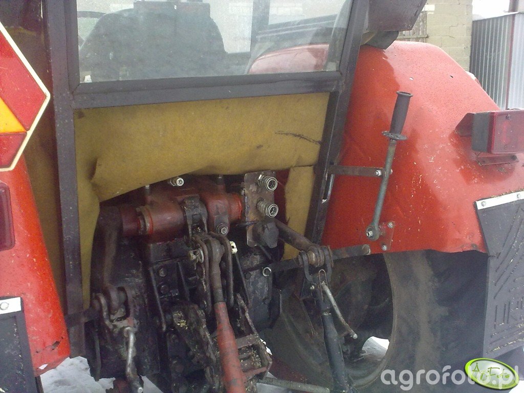

jakub16 122 Opublikowano 23 Lutego 2013 Nie można było jakoś tego płaskownika przeprowadzić obok ramy, tylko osłabiać kabinę?? Odnośnik do komentarza https://www.agrofoto.pl/forum/gallery/image/412684-sterowanie-podnosnika/#findComment-1157946
slawek3220 676 Opublikowano 23 Lutego 2013 ja też muszę w swojej c360 poprzenosić gniazda z oryginalnego miejsca na nowe, i chyba zamontuję je w tym samym miejscu co ty masz, Odnośnik do komentarza https://www.agrofoto.pl/forum/gallery/image/412684-sterowanie-podnosnika/#findComment-1157964
gregc330 4 Opublikowano 23 Lutego 2013 Do czega masz trzecie wyjście hydrauliki? dzie masz teraz gniazdo pneumatyki przyczep? na stałe spięte masz te sterowanie zewnęczne podnośnikiem nie utrudnia działania wewnącz? Odnośnik do komentarza https://www.agrofoto.pl/forum/gallery/image/412684-sterowanie-podnosnika/#findComment-1158061
sebo1986 229 Opublikowano 23 Lutego 2013 mi też odrazu nasuneło się pytanie które zadał jakub16 ?? Odnośnik do komentarza https://www.agrofoto.pl/forum/gallery/image/412684-sterowanie-podnosnika/#findComment-1158102
kamil16251290 384 Opublikowano 23 Lutego 2013 Pomysł dobry, sam miałem taki w MF 255 ale tu zbyt dużo kombinowania, wystarczyło by otwór wykonać wiertłem 12, dać drut 10 i wy wystarczyło Odnośnik do komentarza https://www.agrofoto.pl/forum/gallery/image/412684-sterowanie-podnosnika/#findComment-1158214
wlamaj1 236 Opublikowano 23 Lutego 2013 Ja myślę że by nie wystarczyło. Otwór musi być podłużny, tu chyba jest za duży ale to pewnie wynika z technologi jego wykonania - najprawdopodobniej kątówka. Odnośnik do komentarza https://www.agrofoto.pl/forum/gallery/image/412684-sterowanie-podnosnika/#findComment-1158290
kamil16251290 384 Opublikowano 23 Lutego 2013 A ja myślę że by wystarczyło. Znajomy w Zetorze 7211 ma taki otwór w profilu kabiny i drut z zagięciem/rączką. Wciąga i wyciąga go i starczy. Odnośnik do komentarza https://www.agrofoto.pl/forum/gallery/image/412684-sterowanie-podnosnika/#findComment-1158321
walczyk16 12 Opublikowano 23 Lutego 2013 Jakub16 to tylko zabudowa tyłu a nie rama kabiny.Rama jest za profilem obok i utrudnia przejście płaskownika. A trzecie gniazdo hydrauliki ma być założone (stary typ). Sterowanie zewnętrzne podnośnika w niczym nie przeszkadza w kabinie. Odnośnik do komentarza https://www.agrofoto.pl/forum/gallery/image/412684-sterowanie-podnosnika/#findComment-1158324
Kamil1998 92 Opublikowano 23 Lutego 2013 Ja mam w 7745 takie coś,ale tam jest normalnie przewiercona dziura i zwykly pręt i jest cacy Odnośnik do komentarza https://www.agrofoto.pl/forum/gallery/image/412684-sterowanie-podnosnika/#findComment-1158421
kizak 2937 Opublikowano 24 Lutego 2013 Jeszcze druga od hydrauliki zewnętrznej,i do owijarki miodzio Odnośnik do komentarza https://www.agrofoto.pl/forum/gallery/image/412684-sterowanie-podnosnika/#findComment-1158480
pawlus224 2673 Opublikowano 24 Lutego 2013 A rzeczywiście , to jest "dawna sokółka" w której rama kabiny jest jakby wewnątrz Też się przestraszyłem ,że osłabiłeś profil kabiny A ten płaskownik do błotnika nie mógł być z powrotem przykręcony do tego uchwytu gdzie jest dzwignia ? Odnośnik do komentarza https://www.agrofoto.pl/forum/gallery/image/412684-sterowanie-podnosnika/#findComment-1158756

lukash0 2 Opublikowano 24 Lutego 2013 mogł byś wstawic fotki ze środka jak masz to zrobione?? Odnośnik do komentarza https://www.agrofoto.pl/forum/gallery/image/412684-sterowanie-podnosnika/#findComment-1158880
walczyk16 12 Opublikowano 24 Lutego 2013 MIKOLAJ276 za korpus podnośnik dałem około 600zł jak pamiętam,stary korpus pękł mi na pół, a fotki z środka kabiny postaram jutro wrzucić . Odnośnik do komentarza https://www.agrofoto.pl/forum/gallery/image/412684-sterowanie-podnosnika/#findComment-1160039
paulus841 173 Opublikowano 25 Lutego 2013 przenieś gniazdo elektryczne gdzieś na bok bo będzie wiecznie upaprane w oleju... pomysł ogólnie git.... Odnośnik do komentarza https://www.agrofoto.pl/forum/gallery/image/412684-sterowanie-podnosnika/#findComment-1160105

wini 62 Opublikowano 4 Października 2013 przenieś gniazdo elektryki, bo będziesz miał je przez cały czas uj**ane. Olej jest izolatorem prądu Odnośnik do komentarza https://www.agrofoto.pl/forum/gallery/image/412684-sterowanie-podnosnika/#findComment-1296248
