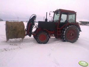

Czy ciśnienie 1 bar na wolnych obrotach to norma?
patryk09091995 128 Opublikowano 15 Lutego 2013 no umnie się kręci ok 1,5 bar Odnośnik do komentarza https://www.agrofoto.pl/forum/gallery/image/410825-mtz-belarus/#findComment-1148473
Zetek80 61 Opublikowano 15 Lutego 2013 Nie mam pojęcia ;/ Ale w moim mtz-cie na wolnych obrotach jest 3 a w pracy jest 4 i ponad 4 A silnik od 98 czyli od nowości nie był robiony Odnośnik do komentarza https://www.agrofoto.pl/forum/gallery/image/410825-mtz-belarus/#findComment-1148474
JUMIKO 62 Opublikowano 15 Lutego 2013 Chyba trochę mało jak na nowy sprzęt, u mnie w pełnoletnim ,nie wiem kiedy był remont silnika, na masce tabliczka Made in USSR i po 3 sezonach pracy od maja do października jako była koparka, średnio 8 godz. pracy na 2200 obr/min przez 5 dni w tygodniu 2bary a na obrotach 4bary Odnośnik do komentarza https://www.agrofoto.pl/forum/gallery/image/410825-mtz-belarus/#findComment-1148501
piotr820 43 Opublikowano 15 Lutego 2013 Ale licznik w ciągniku ci tak pokazuje??? Podłącz manometr tam gdzie jest czujnik i sprawdź ile będzie... Czujniki lubią się psuć... Ja mam tak 3-4... 5* Odnośnik do komentarza https://www.agrofoto.pl/forum/gallery/image/410825-mtz-belarus/#findComment-1148506
SZYMANOX 480 Opublikowano 15 Lutego 2013 Dolna granica 0,8 bar. Zależy na jakim silniku jak na zimnym to coś mało ,ale w normie się mieści Odnośnik do komentarza https://www.agrofoto.pl/forum/gallery/image/410825-mtz-belarus/#findComment-1148541
Ursusc385 1800 Opublikowano 15 Lutego 2013 Z tego co mi mechanik gadał to dolna granica to 1.75 poniżej silnik do remontu. Odnośnik do komentarza https://www.agrofoto.pl/forum/gallery/image/410825-mtz-belarus/#findComment-1148544
gregorius 124 Opublikowano 15 Lutego 2013 ruskie tak mają jeżeli nie schodzi poniżej 1 bara to nie ma co się martwić, u mnie odkąd pamiętam i jest to takie ciśnienie trzyma, na zimnym 2,5-3 na wolnych obrotach, a jak gorący koło 1,1 i nie widzę żeby coś złego sie działo Odnośnik do komentarza https://www.agrofoto.pl/forum/gallery/image/410825-mtz-belarus/#findComment-1148631
jakub16 122 Opublikowano 15 Lutego 2013 Serwis Farmera mówi że jak jest 1 bar to ok. :lol: Jakbym miał takie ciśnienie to bałbym się ciągnikiem jeździć Kolega miał pożyczonego Farmera zaczepili agregat na kultywatorze 3 metry to Farmer niedługo by ducha wyzionął na polu. Ciśnienie spadło na 0.8 bar. Zatrzymał się potem na dłuższy czas żeby go wystudzić i szybko odprowadził właścicielowi Odnośnik do komentarza https://www.agrofoto.pl/forum/gallery/image/410825-mtz-belarus/#findComment-1148860
jedrus 73 Opublikowano 15 Lutego 2013 Takie cisnienie to norma, a nawet 0,8 , te wskaźniki to w kazdym inaczej pokazuja u mnie też jest niziutkie nawet sie kiedys pytałem na forum innych jakie maja, kolezka ma 820 na stozku to ma po 3-4 na ciepłym, a przy orce to mu na max weszło na czerwone az sie zlekł i dzwoni do mnie - ja mu mówie ze jednak mtz to lux maszyna - wraz ze zużyciem cisnienie rosnie a nie maleje jak ma to miejsce w innych ciągnikach. A tak poważnie te silniki są jakies niskociśnieniowe a jednak maja dobrą opinię od lat więc chyba nie ma się czym martwić. Odnośnik do komentarza https://www.agrofoto.pl/forum/gallery/image/410825-mtz-belarus/#findComment-1148931
Radek82 0 Opublikowano 15 Lutego 2013 Hmm, no 1 bar to chyba mało jak dla mnie. W naszym mtz z 1993 roku i tylko miał wymienianą uszczelke pod głowicą a tak to chyba od nowości nic nie było robione to trzyma na wolnych jak i większych obrotach tak ok. 2.5 bara i nie wazne czy ciepły czy zimny. Kiedys była chłodnica czyms tam zakurzona to sie przygrzał aż wode zagotował a cisnienie zostało te same. I tak ma u nas juz 7 lat prawie odkąd kupiony to ciągle 2.5 Odnośnik do komentarza https://www.agrofoto.pl/forum/gallery/image/410825-mtz-belarus/#findComment-1149227
pawelek98 1222 Opublikowano 16 Lutego 2013 u mnie w 820 od nowego na rozgrzanym koło 1 na pełnym gazie 3 nigdy więcej ale myślę że te czujniki są chierowe trzeba by było do bloku manometr przykręcić. a jak z temp nie przywiesza się termostat czasem, bo u mnie pare razy zdarzyło się ze zaczeła temp iść na czerwone a jak odestał to potem w porządku? Odnośnik do komentarza https://www.agrofoto.pl/forum/gallery/image/410825-mtz-belarus/#findComment-1149308
rucin 2 Opublikowano 20 Lutego 2013 sprawdz uszczelke od filtra u znajomego to było przyczyną lub zmien go na wymienny Odnośnik do komentarza https://www.agrofoto.pl/forum/gallery/image/410825-mtz-belarus/#findComment-1155210
Kulik 2 Opublikowano 24 Lutego 2013 Hmm 1 bar to troszkę mało,ale w instrukcji pisze że może tak być, w moim przykładowo na zimnym jest ok 4bar,a na rozgrzanym 3 bar(na wolnych obrotach) i tak juz trzy lata ma Odnośnik do komentarza https://www.agrofoto.pl/forum/gallery/image/410825-mtz-belarus/#findComment-1159971
Mrhyde24 0 Opublikowano 12 Lipca 2013 Cisnienie można regulować. niskie bywa zwlaszcza przy olejach wyższej jakosci. Odnośnik do komentarza https://www.agrofoto.pl/forum/gallery/image/410825-mtz-belarus/#findComment-1253646
