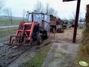

ursuspowerful16 7 Opublikowano 1 Grudnia 2012 który rocznik i cena i gratulacje Odnośnik do komentarza https://www.agrofoto.pl/forum/gallery/image/397584-ursus-912/#findComment-1082963
Fartrac675dt 90 Opublikowano 1 Grudnia 2012 Rok 89 i cena 17500 bez transportu Odnośnik do komentarza https://www.agrofoto.pl/forum/gallery/image/397584-ursus-912/#findComment-1082970
Ursusc385 1759 Opublikowano 1 Grudnia 2012 Jaja se robisz nie ? Nic nie wspominałeś o nim Odnośnik do komentarza https://www.agrofoto.pl/forum/gallery/image/397584-ursus-912/#findComment-1082982
Fartrac675dt 90 Opublikowano 1 Grudnia 2012 Nie nie robie se jaj wejdz w mój profil to nie jedna z moich zabawek nowych a cio bede sie chwalił ;P Odnośnik do komentarza https://www.agrofoto.pl/forum/gallery/image/397584-ursus-912/#findComment-1082995
mateuszursus3454 64 Opublikowano 1 Grudnia 2012 Gratulacje i bezawaryjności Niech się sprawuje jak najlepiej i jak najdłużej wiernie Ci służył 5/5 Odnośnik do komentarza https://www.agrofoto.pl/forum/gallery/image/397584-ursus-912/#findComment-1083016
Bob 821 Opublikowano 1 Grudnia 2012 Nie wygląda na 89r Odnośnik do komentarza https://www.agrofoto.pl/forum/gallery/image/397584-ursus-912/#findComment-1083053
mateusz25 73 Opublikowano 1 Grudnia 2012 Gratulacje i wiele bezawaryjnych mth Odnośnik do komentarza https://www.agrofoto.pl/forum/gallery/image/397584-ursus-912/#findComment-1083057
Fartrac675dt 90 Opublikowano 1 Grudnia 2012 Nie wygląda na 89???? a spójrzcie w mojej galerii jest zetor 7745 też z 89 roku i każdy by przyznał że nie jest z tego roku że młodszy bo malowany itp dziękuje Odnośnik do komentarza https://www.agrofoto.pl/forum/gallery/image/397584-ursus-912/#findComment-1083059
Bob 821 Opublikowano 1 Grudnia 2012 Nie wygląda bo nie pasuje mi maska, ekran, szyby boczne i drzwi. Odnośnik do komentarza https://www.agrofoto.pl/forum/gallery/image/397584-ursus-912/#findComment-1083077
kojot629 257 Opublikowano 1 Grudnia 2012 i uchwyty do wsiadania sa jak 385, w 912 sa mniejsze Odnośnik do komentarza https://www.agrofoto.pl/forum/gallery/image/397584-ursus-912/#findComment-1083138
ursuspowerful16 7 Opublikowano 1 Grudnia 2012 felgi moze i ma od 912 ale tłumik jeszcze w masce jak stary typ szyby nie uchylane to jakis składaczek jest , chyba ze tylko tak mi sie wydaje to niech ktos mnei poprawi:) Odnośnik do komentarza https://www.agrofoto.pl/forum/gallery/image/397584-ursus-912/#findComment-1083145
Bob 821 Opublikowano 1 Grudnia 2012 Zaraz mi się przypomina jak jeden handlarz wciskał mi 1604 z 1983r odmłodzonego na papierze i w papierach na 1990r ja się nie nabrałem ale ktoś napewno. Odnośnik do komentarza https://www.agrofoto.pl/forum/gallery/image/397584-ursus-912/#findComment-1083150
Gość Opublikowano 1 Grudnia 2012 Gratulacje Czekam na więcej fotek 912 Odnośnik do komentarza https://www.agrofoto.pl/forum/gallery/image/397584-ursus-912/#findComment-1083199
rafal13113 144 Opublikowano 1 Grudnia 2012 no coś z nim jest nie tak trzeba by było zobaczyć jaki ma silnik bo sam kolektor można zmienić a kabina dolna część maski na pewno są starsze Odnośnik do komentarza https://www.agrofoto.pl/forum/gallery/image/397584-ursus-912/#findComment-1083221
kojot629 257 Opublikowano 2 Grudnia 2012 a silnik jest z zaslepkami czy z deklami? ja w swojej 385 mam zaslepki, wiec jest najprawdopodobniej wstawiony od 902.(nie ma na nim tabliczki znamionowej) Odnośnik do komentarza https://www.agrofoto.pl/forum/gallery/image/397584-ursus-912/#findComment-1083407
pawlus224 2672 Opublikowano 2 Grudnia 2012 Kabina z schodkami starego typu , uchwyty do wchodzenia długie jak ktoś wcześniej zauważył , dolna jak i górna część maski od c-385 (mała klapa z góry) . Tłumik w masce to nie argument , bo pierwsze były 912 z tłumikiem w masce . Jedynie felgi tylne ewentualnie zgadzały by się z rocznikiem , a reszta to na oko nie 89 rok a 79... Odnośnik do komentarza https://www.agrofoto.pl/forum/gallery/image/397584-ursus-912/#findComment-1083452
Bob 821 Opublikowano 2 Grudnia 2012 Pierwsze 912 miały kolektor w masce ale napewno nie te z 89r poza tym kierownica jak dobrze widzę też jest starego typu. To jest jakiś składak z odnowionym dowodem. Odnośnik do komentarza https://www.agrofoto.pl/forum/gallery/image/397584-ursus-912/#findComment-1083551
Damian0218 17 Opublikowano 2 Grudnia 2012 Albo był od 912? Odnośnik do komentarza https://www.agrofoto.pl/forum/gallery/image/397584-ursus-912/#findComment-1083592
kojot629 257 Opublikowano 3 Grudnia 2012 dobra nie wytykajmy juz. najwazniesze zeby sie dobrze sprawowal. gratulacje zakupu i bezawaryjnej.pzdr Odnośnik do komentarza https://www.agrofoto.pl/forum/gallery/image/397584-ursus-912/#findComment-1084421
Mattti 456 Opublikowano 3 Grudnia 2012 Nie przejmuj się tym gadaniem Planowałeś i kupiłeś Naprawdę gratulacje i oby służył jak najdłużej Odnośnik do komentarza https://www.agrofoto.pl/forum/gallery/image/397584-ursus-912/#findComment-1084617
Lukas90 31 Opublikowano 4 Grudnia 2012 Super maszyna nie pożałujesz Odnośnik do komentarza https://www.agrofoto.pl/forum/gallery/image/397584-ursus-912/#findComment-1084899
pawlus224 2672 Opublikowano 4 Grudnia 2012 Ale tu nie chodzi o "wytykanie" niech się sprawuje Odnośnik do komentarza https://www.agrofoto.pl/forum/gallery/image/397584-ursus-912/#findComment-1084941
FINN 1541 Opublikowano 4 Grudnia 2012 a co tu kłócić się, wystarczy spojrzeć na miskę olejową i korpusy skrzyni... tam daty są ... i nic się nie oszuka... czy kolektor w masce czy nie, czy kierownica starego typu?? ja w 1224 też mam starego typu kierownice bo jest wygodniejsza a tak na marginesie... to fajna "bidka" przydała by mi się taka Odnośnik do komentarza https://www.agrofoto.pl/forum/gallery/image/397584-ursus-912/#findComment-1085443
Bob 821 Opublikowano 5 Grudnia 2012 Finn a co Ty myślisz że jak handlarze chcą "odmłodzić" traktor to takich tabliczek nie pozrywają??? Proszę Cię nie bądź naiwny. Poza tym tu nikt się nie kłóci tylko mówi jak jest. Odnośnik do komentarza https://www.agrofoto.pl/forum/gallery/image/397584-ursus-912/#findComment-1085598
