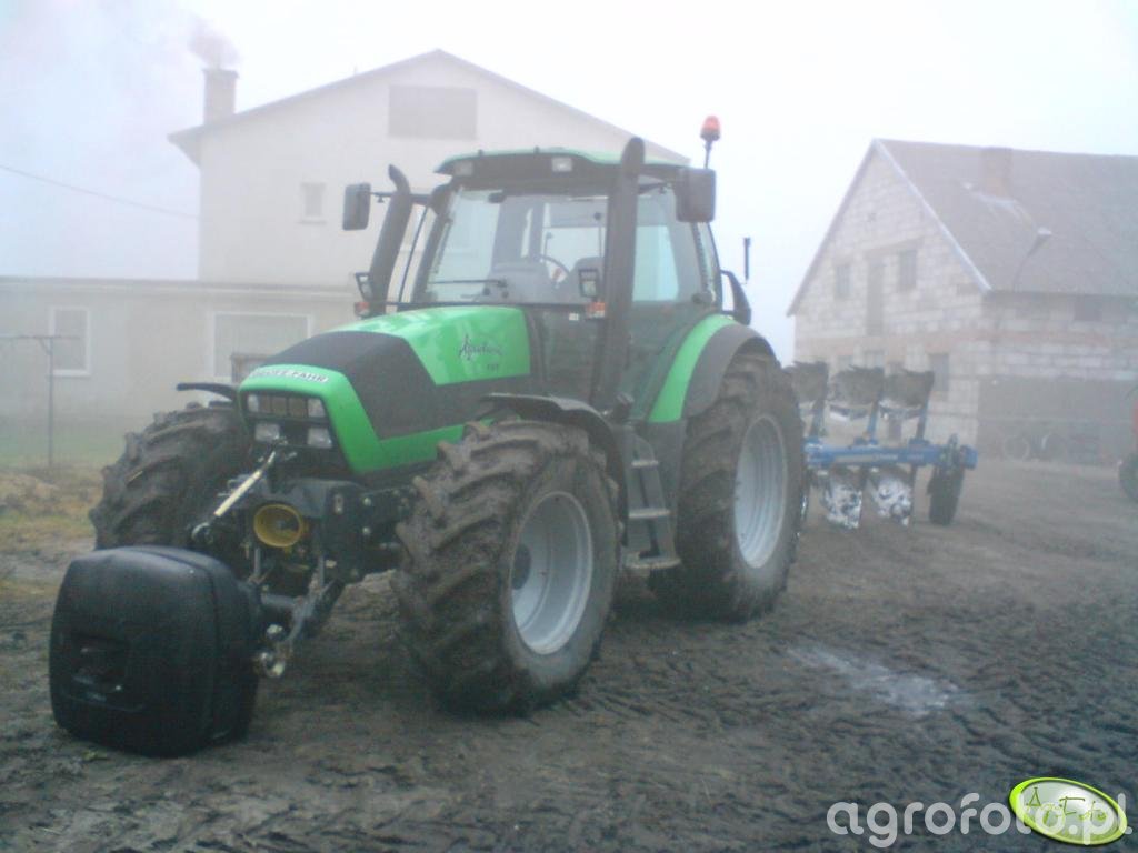

czeslaw16 0 Opublikowano 23 Grudnia 2007 fajny sprzet. ile za niego dales ? Odnośnik do komentarza https://www.agrofoto.pl/forum/gallery/image/38842-deutz-fahr-agrotron-155-z-plugiem-overum-xcelsior-dx/#findComment-91642
mietek 1 Opublikowano 23 Grudnia 2007 witam!!! Jak sobie radzi traktor z tym pługiem na ciężkich ziemiach i z jaka szerokościa orzesz i jak znosi ciągnik obrót pługa. pozdro:) Odnośnik do komentarza https://www.agrofoto.pl/forum/gallery/image/38842-deutz-fahr-agrotron-155-z-plugiem-overum-xcelsior-dx/#findComment-91654
Pavel 12 Opublikowano 23 Grudnia 2007 te pługi chyba sporo zajmują? wyglądaja jakby były złożone do transportu a skiby na wprost robiacego zdjecie (ale to tylko moje odczucie) Odnośnik do komentarza https://www.agrofoto.pl/forum/gallery/image/38842-deutz-fahr-agrotron-155-z-plugiem-overum-xcelsior-dx/#findComment-91846
Agrotron155 62 Opublikowano 23 Grudnia 2007 zajmuje 2,5 metra a ciągnik radzi se świetnie a chłopaki z serwisu powiedzieli że jakby mocy brakowało to mi wgrają oprogramowanie od 165-tki Odnośnik do komentarza https://www.agrofoto.pl/forum/gallery/image/38842-deutz-fahr-agrotron-155-z-plugiem-overum-xcelsior-dx/#findComment-91863
Dawid727 168 Opublikowano 25 Grudnia 2007 a co niby oprogramowanie da na zwiększenie mocy? Odnośnik do komentarza https://www.agrofoto.pl/forum/gallery/image/38842-deutz-fahr-agrotron-155-z-plugiem-overum-xcelsior-dx/#findComment-92602
K100 98 Opublikowano 26 Grudnia 2007 a co niby oprogramowanie da na zwiększenie mocy? oj da Panie da i to odczuwalnie taki tuning traktora he he Odnośnik do komentarza https://www.agrofoto.pl/forum/gallery/image/38842-deutz-fahr-agrotron-155-z-plugiem-overum-xcelsior-dx/#findComment-92925
Dawid727 168 Opublikowano 26 Grudnia 2007 może to sie wydac smieszne... ale coś jak "czipy" do samochodów ? że niby koni dodają ? no pierwsze słyszę... Odnośnik do komentarza https://www.agrofoto.pl/forum/gallery/image/38842-deutz-fahr-agrotron-155-z-plugiem-overum-xcelsior-dx/#findComment-92928
Agrotron155 62 Opublikowano 26 Grudnia 2007 a co niby oprogramowanie da na zwiększenie mocy? jeżeli wgram oprogramowanie od większego modelu (z większą ilością koni) to będę miał tych koni więcej to chyba logiczne Odnośnik do komentarza https://www.agrofoto.pl/forum/gallery/image/38842-deutz-fahr-agrotron-155-z-plugiem-overum-xcelsior-dx/#findComment-93049
Dawid727 168 Opublikowano 26 Grudnia 2007 na chlopski rozum tak - ale większy model inne rozwiązania techniczne.... kurcze nie wiem z czym by Ci to porównać... ale tak logiczne jak myślisz wcale to nie jest. Odnośnik do komentarza https://www.agrofoto.pl/forum/gallery/image/38842-deutz-fahr-agrotron-155-z-plugiem-overum-xcelsior-dx/#findComment-93104
brzozak2 242 Opublikowano 27 Grudnia 2007 na chlopski rozum tak - ale większy model inne rozwiązania techniczne.... kurcze nie wiem z czym by Ci to porównać... ale tak logiczne jak myślisz wcale to nie jest. tez sie pod tym podpisze, wiekszy model napewno nie rozni sie tylko oprogramowaniem (w zasadzie nie wiadomo nawet o czym mowisz, czy o programie czy o kompie bo moze sie zdazyc ze jest inny) Odnośnik do komentarza https://www.agrofoto.pl/forum/gallery/image/38842-deutz-fahr-agrotron-155-z-plugiem-overum-xcelsior-dx/#findComment-93117
Dawid727 168 Opublikowano 27 Grudnia 2007 @Agrotron155 - jeżeli uważasz że to takie logiczne, to spróbuj proszę nam to jakoś logicznie wytłumaczyć ;] pewno nie tylko ja i @brzozak2 jesteśmy bardzo ciekawi....;] Odnośnik do komentarza https://www.agrofoto.pl/forum/gallery/image/38842-deutz-fahr-agrotron-155-z-plugiem-overum-xcelsior-dx/#findComment-93224
